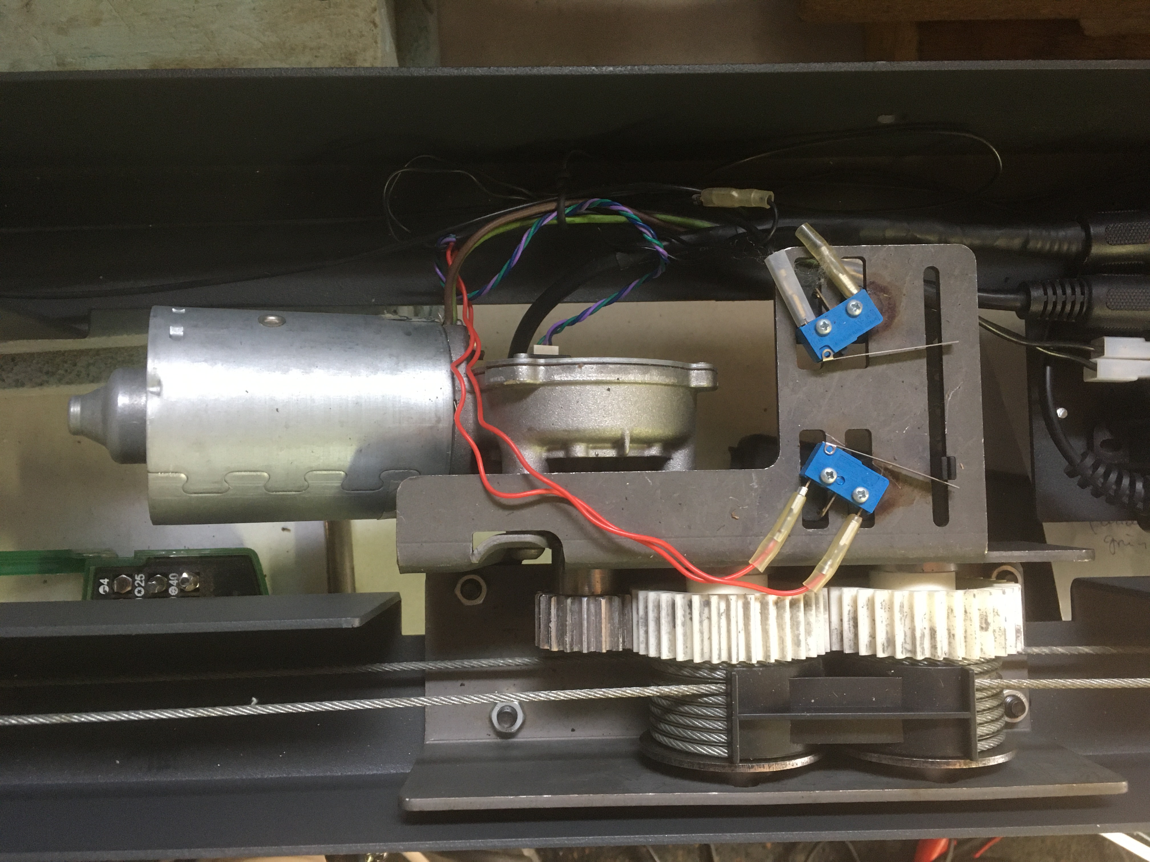

Liebe Mitglieder hier im Forum, vielleicht könnt ihr mir hier im Forum helfen, meinen Schreibtisch wieder mit einem Reset in Funktion zu setzen. Leider habe ich von LogicData in Österreich noch keine Hilfe erhalten. Nach dem netten Gespräch im Office, hatte ich wiederholt eine Mail geschrieben und es meldet sich einfach keiner zurück. Ich habe vor einiger Zeit einen gebrauchten Hubschreibtisch mit Logicdatasteuerung erworben. Er stand einige Zeit im trockenem Keller und funktionierte einwandfrei. Ich habe nach einem Funktionstest den Stecker gezogen, die Tischplatte abmontiert und den Schreibtisch dann zu mir in die Werkstatt transportiert. Dann wurde der Schreibtisch aufgestellt und die Hubfunktion ohne Tischplatte an dem neuen Standort ausprobiert. Der Hubtisch bewegte sich nur hoch, nicht mehr herunter. Jetzt verharrt er in der Endposition und nichts bewegt sich mehr. Also der Motor ist nicht defekt, Tisch ließ sich bis auf die obere Endposition heben. Ich habeim Internet eine Bedienungsanleitung desk control 510 zum Bedienteil HSU–OD–2 gefunden. Die Typenbezeichnung ist CBS-MKT-ligth mit der Seriennummer 51000003766. Mit dem drücken der beiden Tasten hoch/runter und dann den Stecker einstecken hatte ich keinen Erfolg. Vielleicht hat auch beim Transport der Notschutz (Klemmschutz) mit zwei Schaltern ausgelöst. Dann würde doch das System auch nur hoch fahren und nicht wieder runter...hmm Da das Kabel der Steuerung sehr verranzt und beschädigt war, habe ich es ersetzt und die Pins so belegt wie es zuvor war. Die Durchgansgprüfung hat gezeigt, dass Die Schalter hoch/runter beim drücken auch ein Signal erzeugen. Am Schalter sollte es also nicht liegen. Weiter habe ich den Entschalter für oben weiter versetzt, so dass er kein Signal für die Endstellung erzeugt. Ich habe dann Reset ausprobiert und die Tischplatte hat kurz gezuckt und dann ist wohl ein Überlastungsschutz des Motor alles wieder abgestellt (der Endschalter hat aber noch kein Signal erzeugt). Drücke ich jetzt die Taste nach untern passiert auch nichts. Habt ihr einen Tipp für mich, wie ich die Steuerung (runter) wieder aktivieren kann?
