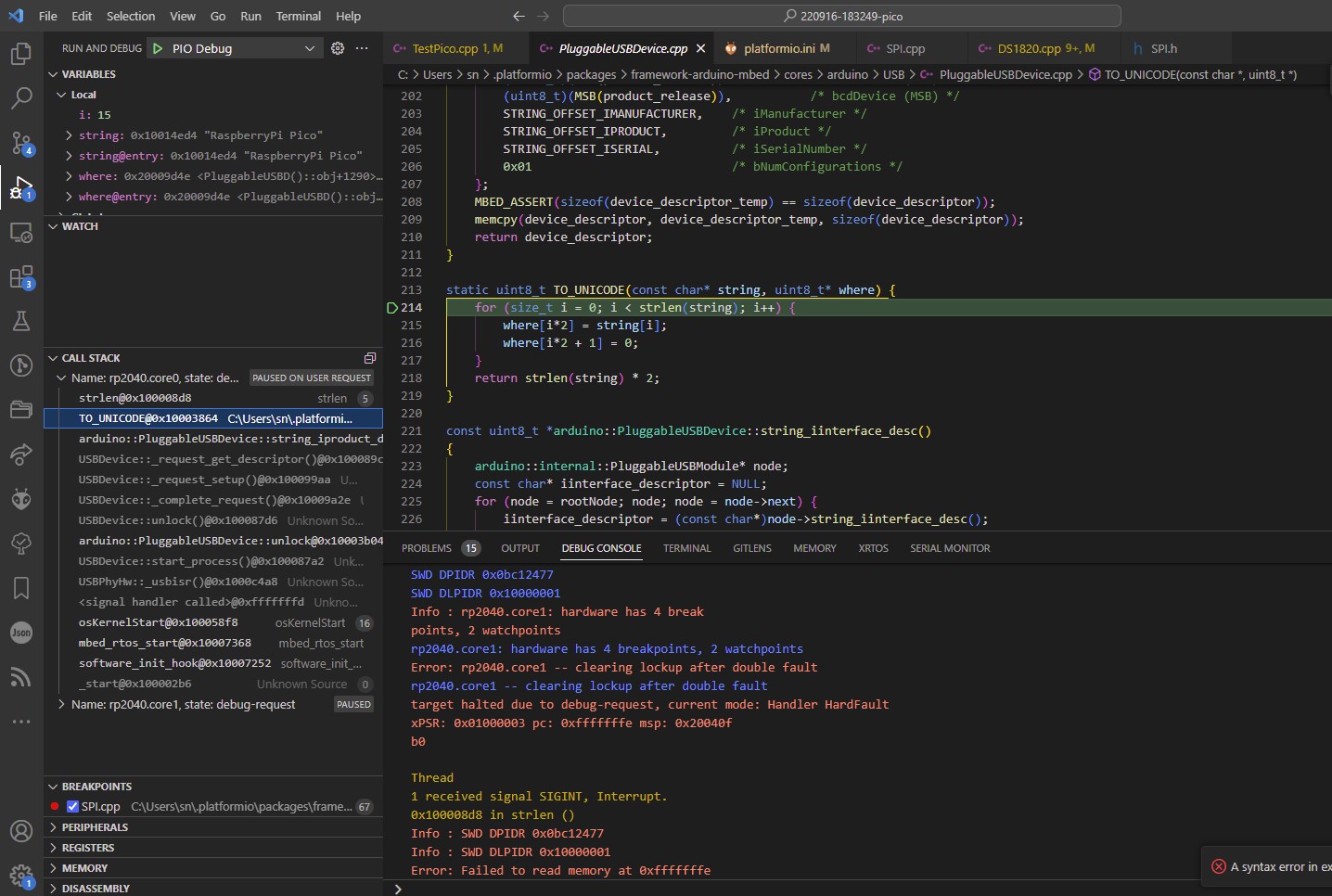

von J. S. (jojos)
es gibt einen Hardfault in der _usbisr. Die Ursache ist mir aber noch
nicht klar, darf der core1 nicht gestartet werden wenn core0 in einer
isr läuft? Aber das kann ja immer passieren?

diese Funktionen sind aus dem pico SDK, die sollten also ok sein.
Es hat mit dem USB zu tun, ich habe noch dieses Issue gefunden:
https://github.com/arduino/ArduinoCore-mbed/issues/378
Bei Versorgung aus einer Powerbank läuft es auch mit ohne sleep.

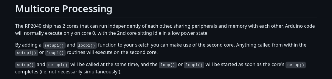

https://github.com/earlephilhower/arduino-pico/blob/master/docs/multicore.rst
aber eigentlich sollte das egal sein, wenn weder setup1 noch loop1
definiert sind:
// Optional 2nd core setup and loop
extern void setup1() __attribute__((weak));
extern void loop1() __attribute__((weak));
extern "C" void main1() {
    rp2040.fifo.registerCore();
    if (setup1) {
        setup1();
    while (true) {
        if (loop1) {
            loop1();
extern "C" int main() {
        if (setup1 || loop1) {
            delay(1); // Needed to make Picoprobe upload start 2nd core
            multicore_launch_core1(main1);
22
23
24

von J. S. (jojos)
Also der Fix von M. Gerhardt funktioniert, ich kann über die debug probe
den upload machen. Das ist schon mal fein und geht einen Tick schneller.
Das core1 Problem wird dadurch aber nicht behoben.
Ich starte auch nicht immer den Debugger, hatte ich jetzt nur einmal um
sehen wo es hängt.
Volatile hilft nicht, die LED blinkt im Fehlerfall ja auch nicht und der
Code darf nicht wegoptimiert werden.

von Mi N. (msx)
Da ich für den RP2040 einen J-Link EDU mini benutze und damit Probleme
habe, den 2. Kern "zielgerichtet" neu zu starten, hatte ich gehofft,
hier eine Idee zur Lösung des Problems zu erhalten:
Wenn der 2. Kern erst einmal läuft, gibt es Probleme, per SWD eine neue
Programmversion zu starten.
Mit ein paar Wiederholungen kann es dann doch laufen. Laden mit "Connect
during reset" o.ä. scheinen nur wirkungslose Optionen zu sein.
Andere Anwender haben dieses Problem in ähnlicher Form wohl auch.
Angeregt durch diesen Beitrag hier habe ich weitere Dinge probiert und
u.a. gezielt im Debugger das reset_core1() manuell nachgebildet
  PSM_SET->FRCE_OFF = PSM_FRCE_OFF_proc1_Msk;       // core1 passiv
  while(!(PSM->FRCE_OFF & PSM_FRCE_OFF_proc1_Msk)); // abwarten
  PSM_CLR->FRCE_OFF = PSM_FRCE_OFF_proc1_Msk;       // Bit wieder loeschen
was aber keinen Erfolg bringt.
Erst nach Trennen der Versorgungsspannung ist wieder Ruhe, was aber bei
der Entwicklung extrem lästig ist.
Vielleicht sind delay(), sleep() und Programmumstellungen nur
"Hilfeschreie", um den richtigen Zeitpunkt beim Start zu erwischen, den
es eigentlich garnicht geben dürfte.
von J. S. (jojos)
ich habe da noch nicht weiterforschen können. Eine Idee war noch einen
BP auf die Übergabe der Argumente für core1 zu setzen, also um zu sehen
ob der Stackpointer richtig ist.
Was im sleep passiert habe ich nicht nachgesehen. Im Mbed sleep wird ein
Wecker gestellt und dann per WFI gewartet, evtl. sogar im deep sleep.
Das ist gut zum Strom sparen, macht aber in einigen Fällen Ärger.
Der Reset müsste ja auch core1 rücksetzen, und der sollte dann wieder
aus dem ROM in seine Initialsierung laufen. Aber so genau habe habe ich
mir das RefMan noch nicht angesehen.
