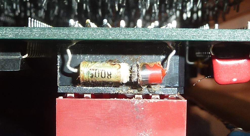

ich hab' von einem Bekannten eine Heidenhain VRZ-753-B Digitalanzeige
zur Reparatur bekommen: Die eingebaute 5x20mm Glasrohr (Netz) Sicherung
löst beim Einschalten aus.
Bevor ich nun tiefer prüfe, möchte ich zuerst mal die offensichtlichen
Defekte beseitigen.

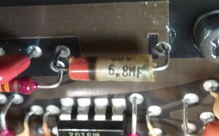

Mehrere Kondensatoren(?) sind defekt, einer regelrecht explodiert.
Zu lesen ist: 6.8MF 60V  8005  +MTP
Mit den 6.8MF (sollen wohl Microfarad sein?) und 60V kann ich was
anfangen, aber die 8005 und +MTP sagen mir so gar nichts...?
Was für einen Kondensatortyp soll ich da einsetzen?
Dann geh' ich mal meinen Drehtrafo suchen...
von H. H. (Gast)

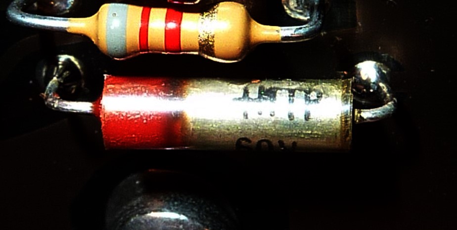

Das sind Tantalelkos mit Flüssigelektrolyt: Serie MTP von Vishay.
Und "8005" wird 5.KW anno 1980 sein.

ein kurzes Feedback: Nach Tausch aller Tantalelkos (und prophylaktisch
der Siebelkos nach den Gleichrichtern) funktioniert die Anzeige wieder.
@ hhinz: Danke

Schon nach MTP685*060P1A gesucht? ;-)
https://www.mouser.com/datasheet/2/427/mtp-1211468.pdf
Im Datenblatt stehen die wesentlichen Eckdaten der MTP Serie drin.

Je nach Toleranz heißt der Originaltyp MTP685K060P1A (10%) oder
MTP685M060P1A (20%)
