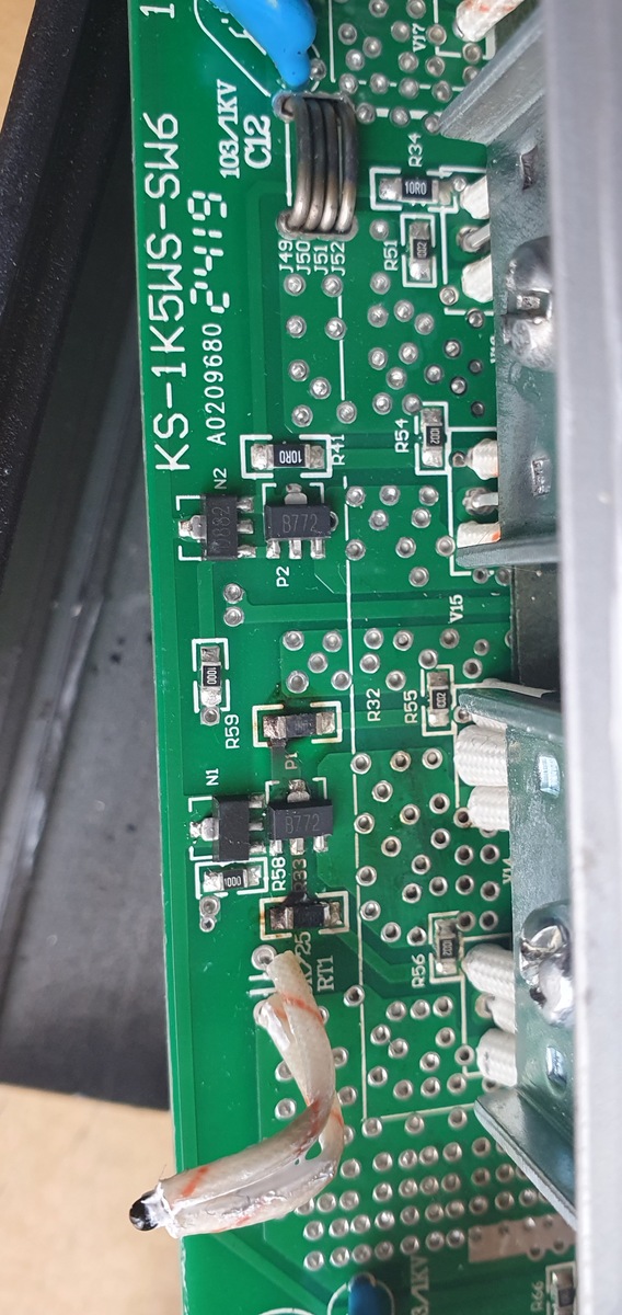

von Achim M. (diode1964)
Es ist so das ich das Bauteil nicht mehr lesen konnte , verbrannt. Da
hat mir dann einer diesen Typ genannt und hat sich wohl verlesen.
Ich suche SMD BD946.
Danke euch
Poste von der Platine die Stelle mit dem verbrannten Bauteil. Einen
kleinen Streifen Millimeterpapier für die Maße mit abbilden sei Dir
geraten, weil sonst die Chancen 5:1 stehen nicht das Bauteil mit dem
richtigem Geäuse genannt zu bekommen.
Fast immer hilft die Nennung des Typs/Modell des Gerätes weiter.

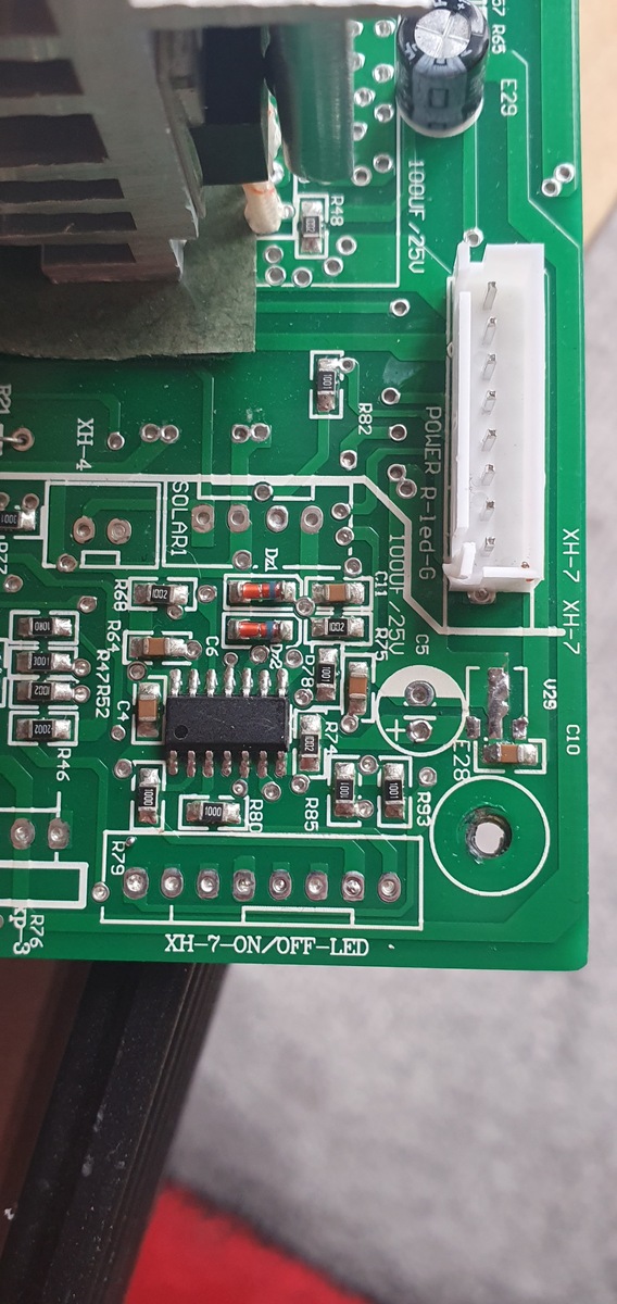

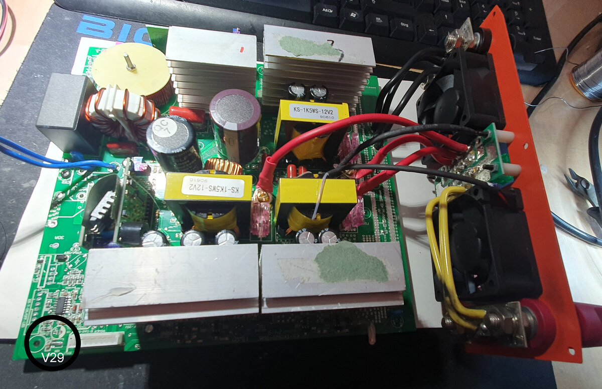

Hallo hier mal ein paar Fotos
das fehlende Bauteil sitzt an V29 (1 Foto rechte Seite)
von H. H. (Gast)
Der Footprint passt für SOT-89, aber wenn du nicht mehr weißt welches
Marking der hatte...
Und dass da noch mehr kaputt ist, hast du gesehen?
von Michael B. (laberkopp)
Fas sieht aber sehr nach einem linearen Spannungsregler in SOT89 aus,
wenn man die Spannungen wusste sollte sich ein passender Typ finden
lassen auch ohne das Original.
R58 und R59 sind aber auch hinüber, ob überhaupt noch was lebt ,?
Sieht für mich eher wie ein Spannungsregler aus, mit den vielen
Kondensatoren drumrum. Und die anderen Transistoren heißen auch nicht
Vxx, sondern Pxx und Nxx. Wie heißen denn die ICs auf der Platine?
von H. H. (Gast)
Vermutung:
Das Marking war 8C946, und das ist ein L78L05 von ST in SOT-89.
von Michael M. (Firma: Autotronic) (michael_metzer)
H. H. schrieb:
> Vermutung:
Das passt im Prinzip ganz genau. Was mich nur etwas stutzig macht ist,
wieso wird der Eingang vom Festspannungsregler von einem 10k Widerstand
(R74) gespeist? Ich sehe auch keine weitere Durchkontaktierung, außer
über den Plusanschluss vom Elko C5, was aber eher unüblich ist.
von H. H. (Gast)
> (R74) gespeist?
Wird er nicht.
Ganz im Gegenteil.

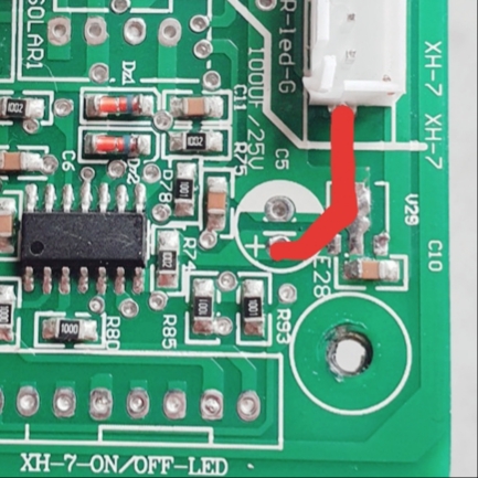

H. H. schrieb:
> Ganz im Gegenteil.
Wenn das soo ist, dann bräuchte der TE nur mal kurz unter das Board zu
schauen, ob an C5 wirklich eine Leiterbahn dran angeschlossen ist.
Es geht ja nur darum, das Fehlen dieser Leiterbahn auszuschließen.
Hallo Leute
vielen Dank erst mal für eure rege Info.
Bitte nicht streiten, ich bin ja froh das solche Leute wie euch gibt.
Wenn ihr mir genau sagt wo ich nach der besagten Durchkontaktierung
schauen soll oder ein Foto machen soll ,kein Problem.
Foto ist nicht erforderlich. Du brauchst einfach nur rein
interessehalber nachzusehen, ob auf der Bottomseite eine Leiterbahn an
den Plusanschluss vom Elko C5 angeschlossen ist.
