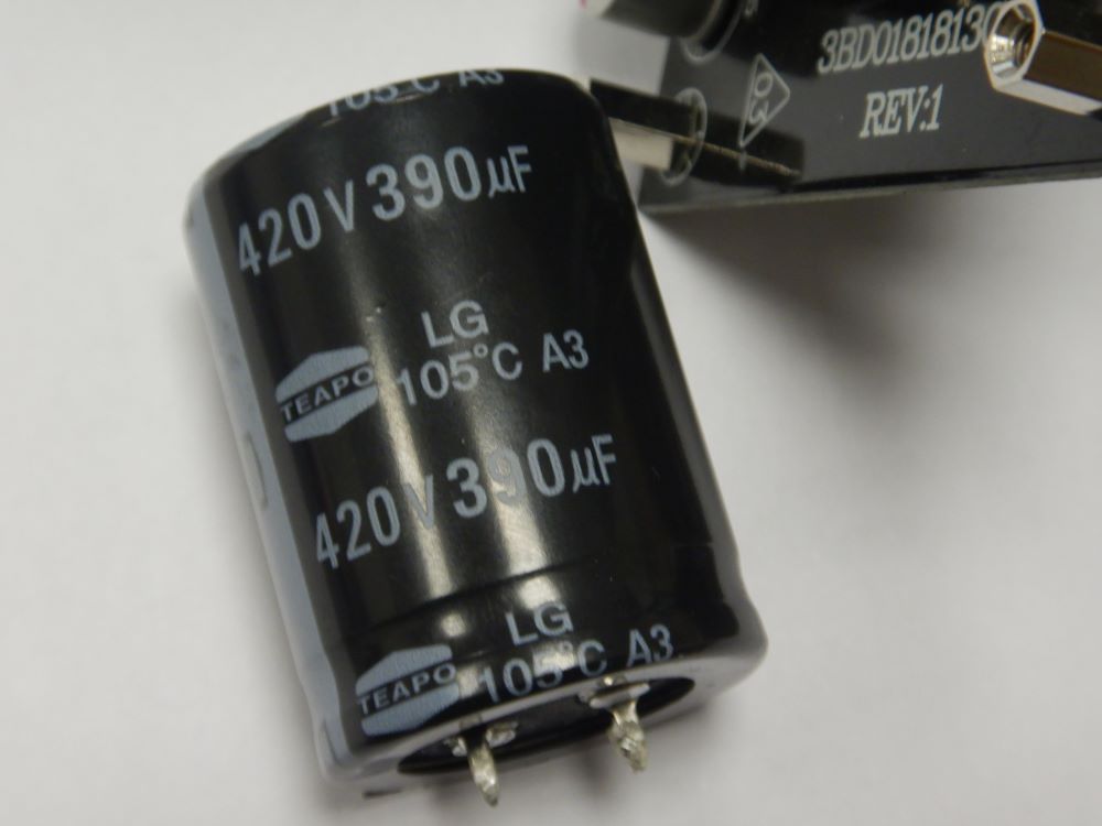

kann damit arbeiten. Der Hauptkondensator von Netzteil dürft für dieses
Verhalten die Ursache sein, beim ersten einschalten zieht er innerhalb
kurzer Zeit viel Strom und löst den Leistungsschutzschalter aus, danach
kann man den Leistungsschutzschalter weil der Kondensator schon etwas
geladen ist wieder normal einschalten (so meine Theorie). Das Netzteil
ist von Bequiet Pure Power 600W Netz ist mit 16 A Auslöse Charakteristik
B abgesichert. Sollte normal locker reichen. Jetzt habe ich das Netzteil
zerlegt und den großen Kondensator vom Netzteil mal nachgemessen, 390 µf
(420 V) entspricht genau der Angabe auf  dem Kondensator. Meiner Ansicht
nach müßte dieser Kondensator die Ursache für das Auslösen des
Leistungsschutzschalter sein aber von der Kapazität her nachgemessen ist
er es wohl nicht.
Habe ich da etwas übersehen, ist es doch nicht der Hauptkondensator vom
Netzteil ?

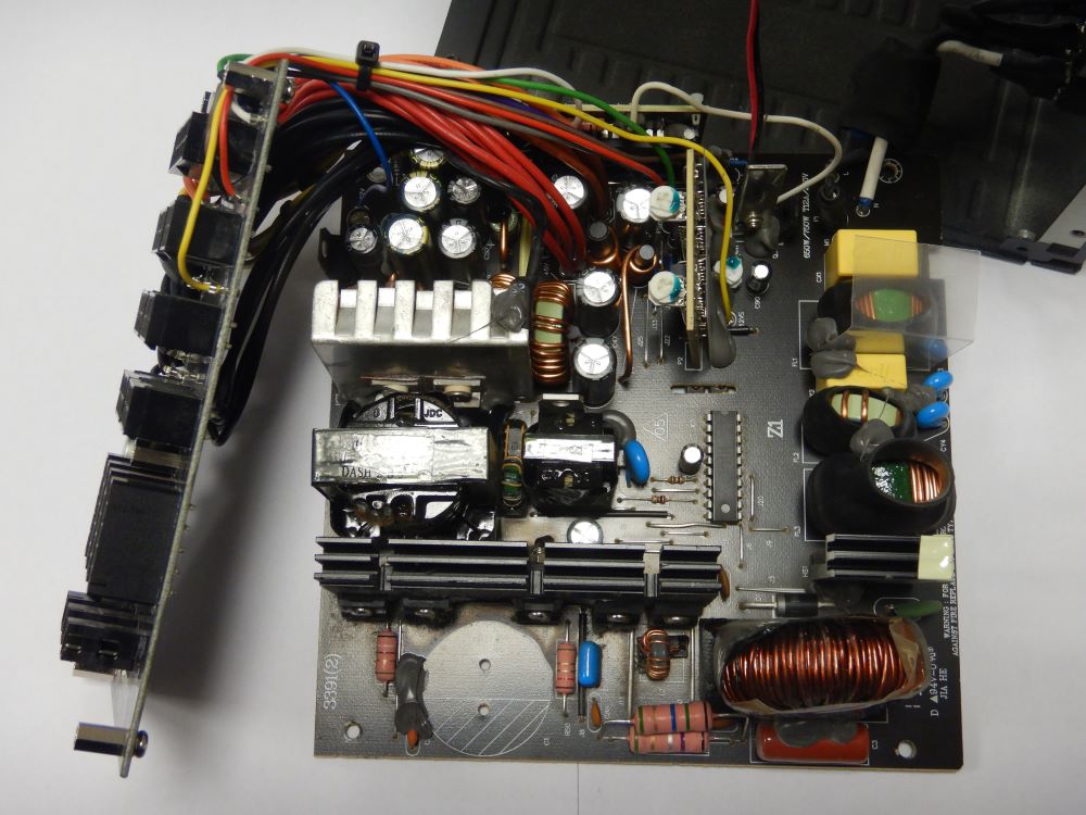

von K. M. (kmj)
> Pure Power 9 600W CM
> großen Kondensator vom Netzteil ... Meiner Ansicht nach müßte dieser Kondensator
die Ursache für das Auslösen des Leistungsschutzschalter sein
Das Netzteil hat doch eine "Active PFC"  AC/DC Wandlung, der grosse 420V
Kondensator  sitzt doch am Ausgang der PFC Stufe und es wird damit
schaltungstechnisch verhindert dass es zu dem unkontrollierten
Einschaltstromstoss kommt wie bei einer einfachen Brückengleichrichter +
Kondensator Eingangsstufe. Oder?
https://www.bequiet.com/admin/ImageServer.php?ID=d00eba4526@be-quiet.net&rand=cbca954da0a2c57c6e44642f8e3d738b&lang=2&force=true&download=true&omitPreview=true
Das DB spezifiziert AC Input max 8A.

Ja genau das denke ich auch das dieser Kondensator den
Einschaltstromstoß verhindern soll. Ich habe Ihn ausgelötet und
nachgemessen die Kapazität stimmt mit dem Aufdruck auf dem Kondensator
überein.
Kann sich die Ladekennlinie von dem Kondensator so verändern das der
Kondensator den Stromstoß auslöst oder muß ich den Fehler auf der
Platine von dem Netzteil woanders suchen ?

von (prx) A. K. (prx)
Oder.
Die PFC ist ein Step Up Switcher, und der reicht die Eingangsspannung
auf den Elko durch, sofern grösser. Die Stromanstiegsgeschwindigkeit

Der rotbraune Kondensator C3 rechts unterhalb der großen Drossel könnte
das Problem sein.

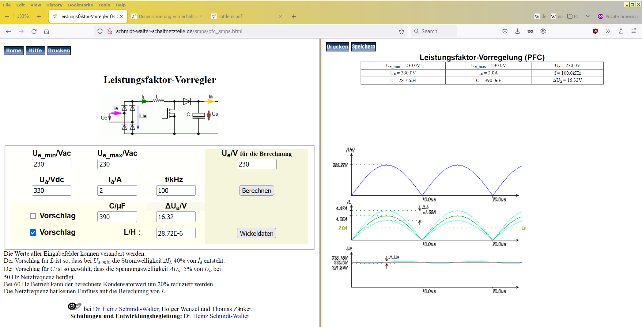

von K. M. (kmj)
(prx) A. K. schrieb:
> Oder.
> Die PFC ist ein Step Up Switcher...
Ich hatte die Darstellungen von Schmidt-Walter im Sinn:
http://schmidt-walter-schaltnetzteile.de/snt/snt_deu/sntdeu7.pdf
http://schmidt-walter-schaltnetzteile.de/smps/smps.html
Bei entsprechender PWM-Ansteuerung des Step-Up FETs nimmt der
PFC-Eingangsstrom einen Sinusförmigen Verlauf an (siehe Rechenbeispiel).
Bei realen Implementierungen scheint jedoch die Speicherdrossel
zusätzlich mit einer Diode direkt zum Ausgangsspeicherkondensator
gebrückt zu sein (warum auch immer).
Dann hat man natürlich sofort das Inrush-Current Problem, insbesondere
wenn man dann auch noch den NTC weglässt.
> das Problem sein.
Guter Hinweis
habe Ihn gleich ausgelötet
Aufschrift Hersteller
225 K 450 V
S D23 FMPE
gemessen 1,69 µF
könnte die Ursache sein werde den Kondensator tauschen

von Old (Gast)
Peter schrieb:
>> das Problem sein.
> Guter Hinweis
> 225 K 450 V
> S D23 FMPE
> gemessen 1,69 µF
Wenn du richtig gemessen hast, ist der Kondensator außerhalb des
angegeben Nennwertes von 2,2µF (225) +/-10% (K). Wahrscheinlich weil er
schon mehrfach durchgeschlagen ist, wobei dann wahrscheinlich die
Sicherung ausgelöst hat.

von Peter (high_voltage_1)
Da stimme ich dir zu, der Folienkondensator muß erneuert werden
