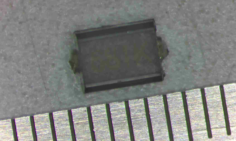

Wer kann mir sagen um was für ein Bauteil es sich hierbei handelt (Bild)!
Die Gehäusebauform ist in etwa SMA oder SMB. Die Länge des Bauteils beträgt in etwa 4mm (s. Skala im Bild). Die Aufschrift ist 681K. Eine Kathoden-Makierung oder Abflachung / Punkt usw. ist nicht erkennbar. Ich habe in beide Richtungen 26 Ohm gemessen.
Das SMD-Bauteil stammt aus dem Versorgungsteil der Steuerung eines Backofens! In der Nähe befindet sich auch ein Schaltregler IC vom Typ LNK 362. Ein Varistor habe ich bereits auswecheln müssen (Überspannung). Ich tippe auf eine Überspannungschutzdiode oder ähnlich bin mir aber nicht sicher! Das Bauteil ist wahrscheinlich zerstört.
