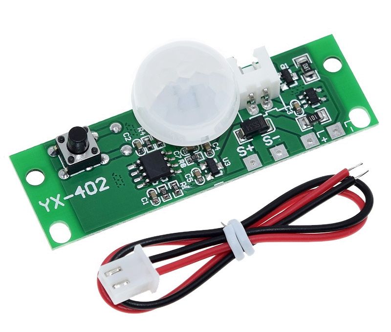

Letztendlich bin ich auf der Suche nach einem Schaltplan oder einer
Bauanleitung für eine 3,6V LED Solarleuchte.
Alternativ habe ich bei eBay ein fertiges Modul gesehen bei dem ich mir
nicht sicher bin ob das für mein vorhaben das richtige ist, da dort
unterstützte Akkutypen aufgelistet werden die nicht zu meinen Akkus
passen und bitte da um Rad
https://www.ebay.de/itm/165879811071
Alternativ habe ich diese Module auch noch gefunden:
https://www.ebay.de/itm/275424430080
Ich bitte da um Rad und Vorschläge, Vielen dank im Voraus.

Richtig, beide boards taugen nicht für NiMH Akkus.

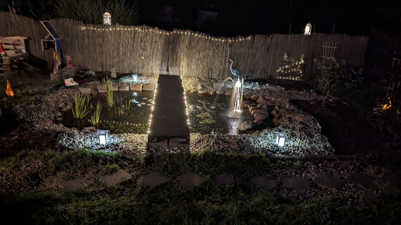

Das mit dem "Positionslicht" stimmt sogar ich will damit ein Weg im
Garten ausleuchten, damit man den Weg sieht und weiß wohin Mann läuft.

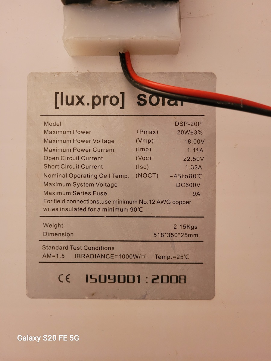

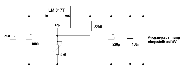

Da ich mindestens 5 Solcher Solarlampen mit je 4 LEDs bauen möchte habe
ich die Idee gehabt eine Solarplatte zu verwenden und die einzelnen
Lampen Parallel zum Solarpanel zu schalten, allerdings ist das
Solarpanel überdimensioniert, da dies MAX. 22V liefert ein anderes Panel
habe ich leider nicht aber dafür habe ich schon eine Schaltung um den
Strom auf MAX. 6V zu begrenzen, das ist nicht das Problem.

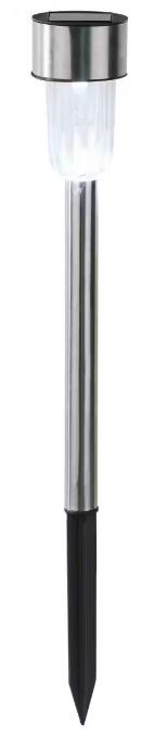

Jedes Jahr werden Solar leuchten für 1-2 Euro angeboten, die man einfach
am Weg entlang in den Boden steckt. Die halten zwar nur ein Jahr, dafür
sind sie aber so billig, dass du dir 30 Jahre lang immer wieder neue
kaufen kannst ohne drauf zu zahlen.

von Axel S. (a-za-z0-9)
Migel K. schrieb:
> habe ich schon eine Schaltung um den Strom auf MAX. 6V zu begrenzen
Aha
> und ja ich traue mir das Projekt zu, da wir unteranderem in der
> Berufsschule sowie in der Ausbildung das Thema schon behandelt haben
Schade. Hätten sie euch mal lieber den Unterschied zwischen Strom und
Spannung erklärt.
Und verstehe ich das richtig: du willst 5 solcher Leuchten an einem
Solarpanel betreiben? Also Leitungen zwischen den Leuchten? Dann kannst
du auch gleich ein (Kleinspannungs-) Netzteil verwenden und Strippen
legen. Der Vorteil an Solar + Akku besteht ja vor allem darin, keine
Leitungen zu benötigen.

Sowas was ich geplant hatte ist ja sowas wie ne lichterkette, was es
tatsächlich auch so zu kaufen gibt.
Das Panel was ich da habe hat eine Maximale Spannung von 18V bei 1,11A
und 20 Watt.
Die Akkus haben eine Kapazität von 3350mAh bei Maximaler
Sonneneinstrahlung wäre das eine Ladezeit von 3,05h
(3,35mAh X 1,11A=3,05h), bei der Anzahl der Akkus wären das 15,09h
Ladezeit bei Maximaler Sonneneinwirkung
(16,75mAh X 1,11A)
Oder ich nutze für Jede einzelne Lampe folgende Solarpanels
https://www.ebay.de/itm/234948529759?hash=item36b4060e5f:g:7lwAAOSw~xJkIbtY&amdata=enc%3AAQAIAAAA4EiL9DK8Q5KmQ9GplprOiLqUoaRqpc%2BaNT6DE8do6BXHU4MgypbkL8NEVmD5RaXVWKCWGRiLbHQe0FILnDDmyOXDNJxHQlPnoEiUzFzfKtygyOpTKrPqPP2XK4wUXcDFTzdECeV5CU5OTRLdrZnG%2BCGF3SJFnWVkffNuuEcUo%2B0JQ9VbGgumUCIGGFPyAgN18eO4y9%2BONFwW8alANd0Iz5sTknemrYvmsS4oc2paQqzWH90XtWDT%2FayO4D4MilNSCoDqlrlcuN1gTtv6VKZqQUiizwJRsfnwfZO96cn176eW%7Ctkp%3ABk9SR7qlhvPzYQ
sie sind 80x80mm groß und haben eine Spannung von 6V bei 0,35mAh und 2W
Das wäre eine Ladezeit von 9,57h für eine Lampe

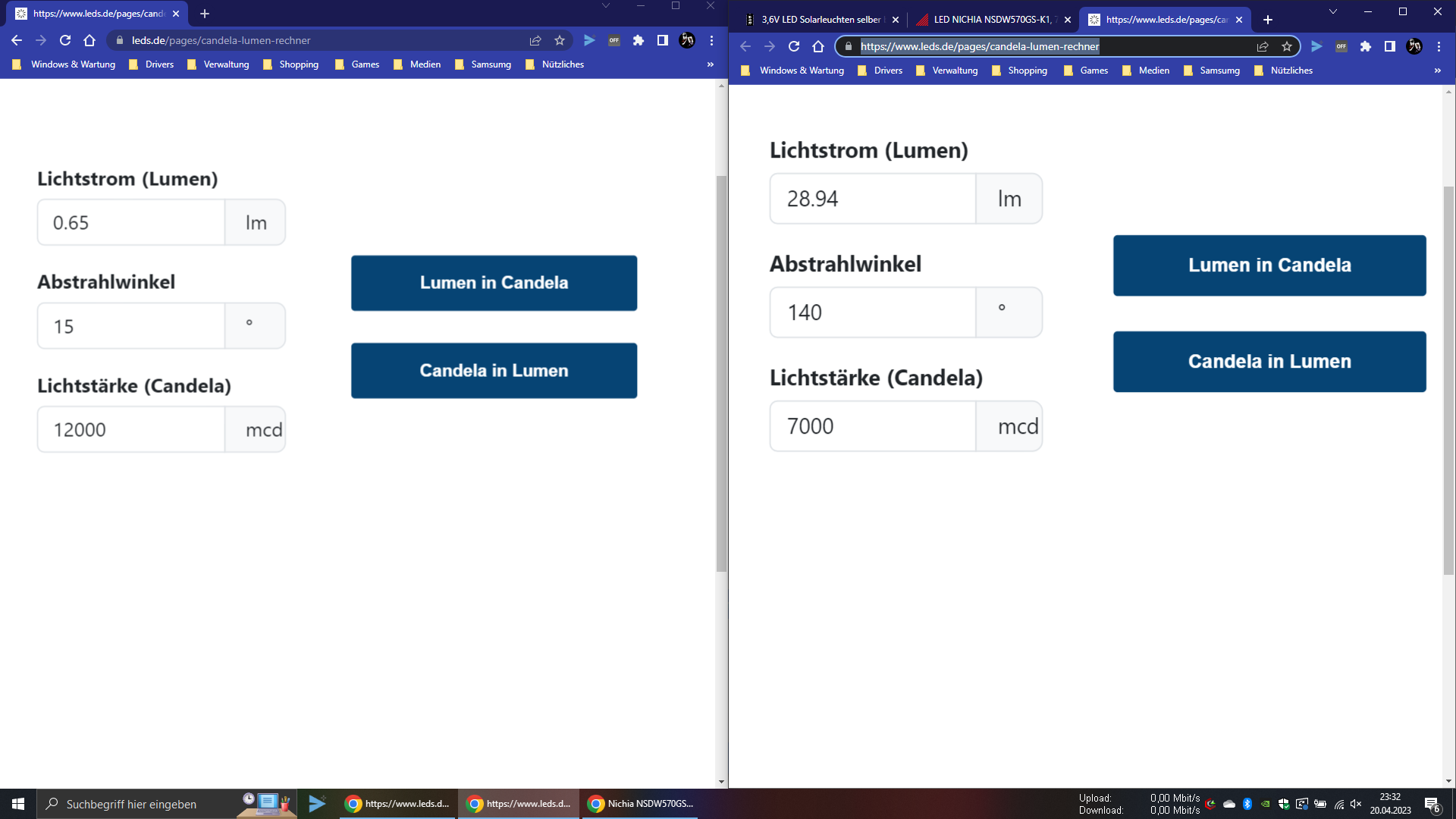

von Michael B. (laberkopp)
Migel K. schrieb:
> Ich habe bei Reichelt LEDs gefunden auf die ich umsteigen möchte da eine
> einzelne LED ziemlich Hell leuchtet,
Schrott, ein kleiner Lichtpunkt. Eine NSPW-500DS bringt das doppelte bei
gleichem Abstrahlwinkel, käme also mot dem halben Strom für dieselbe
Helligkeit aus, und demnach mit halber Akkukapazität und halber
Solarzellengrösse.
Wenn du etwas beleuchten willst, suche LED mit einer Angabe in Lumen,
nicht Candela (mcd).
Mindestens 5 Lumen sollte eine 20mA LED schaffen.
https://www.ledrise.eu/leds/nichia-5mm-led-nsdw570gs-white-led-365lm-120.html.html
von Migel K. (darkstar2910)
Gut zu wissen, das wusste ich echt nicht, dein link scheint nicht mehr
zu funktionieren, aber bei Conrad
Habe ich genau die Gleiche LED gefunden, die sollte auf jeden fall gut
sein ? hoffe ich. Sie hat 28 Lumen
https://www.conrad.de/de/p/nichia-nsdw570gs-k1-led-bedrahtet-weiss-rund-5-mm-140-70-ma-3-4-v-405622.html
und bei Polin Electronics genau die Gleiche LED für 70ct
https://www.pollin.de/p/nichia-led-nsdw570gs-k1-7000-mcd-weiss-121281?utm_source=google&utm_medium=fshopping&gclid=Cj0KCQjwxYOiBhC9ARIsANiEIfZ0-rHgYpWSwgvf7TbduqbFOQwJR5mUHcwEbOyEM7bn0Z5npu2rJRIaAhfrEALw_wcB
Und konnte zur günstigeren LED keine unterschiede erkennen, die
günstigere LED die 20-34 Lumen hat schein wohl noch besser zu sein ?
Wenn ja hätte ich eine Endgültige Entscheidung
Das ist ein Welten unterschied Siehe Bild
von Manfred P. (pruckelfred)
Migel K. schrieb:
> unterschied
Sie unterscheiden sich auch in Spannung und Strom.
Manfred P. schrieb:
> Spannung und Strom
100mA im Strom und 100mV in der Spannung finde ich aber vertretbar,
abgesehen davon würde ich sagen das einer der Beiden LEDs die wesentlich
bessere Wahl ist als das was ich vorher herausgeschickt habe ?

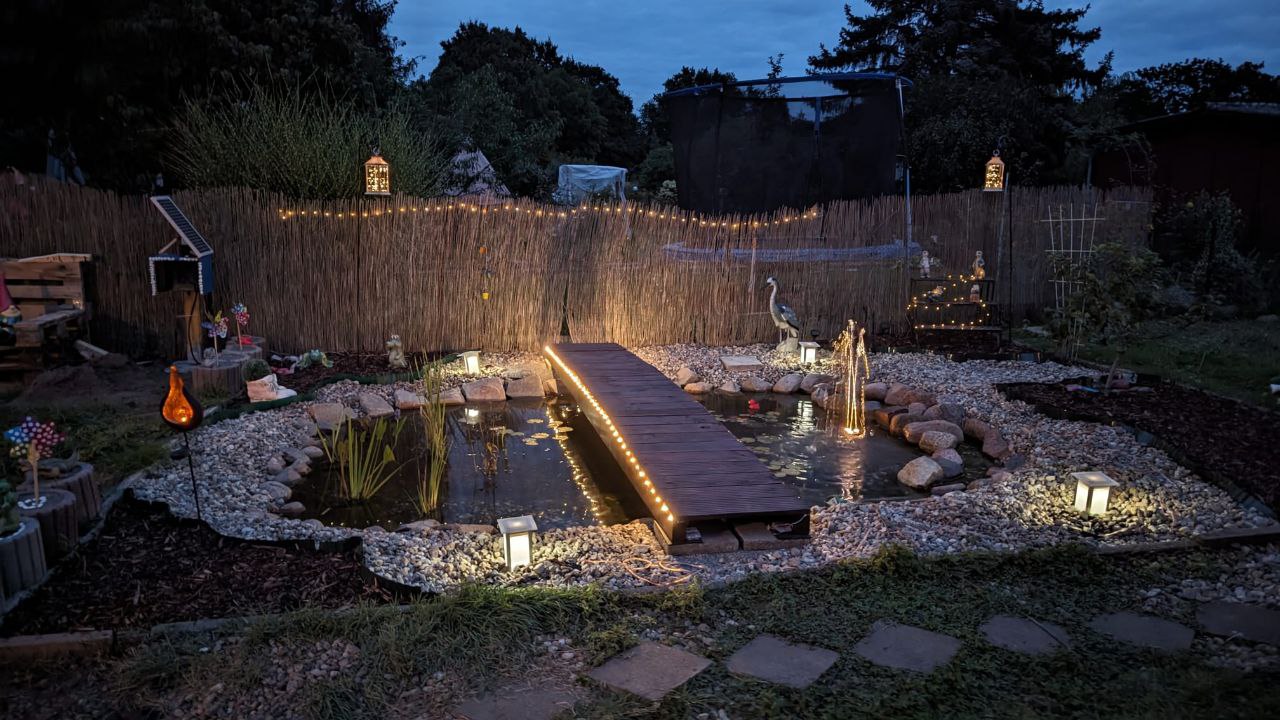

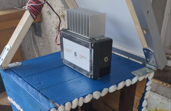

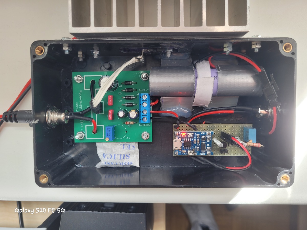

Es ist jetzt schon ewigkeiten Her zu meinem letzten Post hier. Das
ergebniss zu meinem projekt das seid Wochen draußen 1A Funktioniert (Sie
Bilder)
Nur die 4 Lampen gehören zum Projekt, am Rand des Teichs
Der grobe aufbau:
18V Solarpannnel geht in ein Spannungsregler und Regelt die Spannung auf
konstant 6V, deshalb der Riesen Kühlkörper.
Ladeüberwachung der 3,6V Industriezelle hängt am ausgang des
Spannungsreglers
Am ausgang der ladeüberwachung hängt ein Dämmerungsschalter, an dem sind
4 LEDs angeschlossen
Der verwendete Spannungsregler
https://www.pollin.de/p/spannungsregler-bausatz-810029
Die LEDs:
https://www.reichelt.de/led-5-mm-bedrahtet-kaltweiss-8700-mcd-140--led-5mm-nsdw570-p190382.html?&trstct=pos_0&nbc=1
Die ladeüberwachung:
https://www.reichelt.de/entwicklerboards-ladeplatine-fuer-3-7v-li-akkus-micro-usb-1a-debo3-3-7li-1-0a-p291401.html?&trstct=pos_2&nbc=1
Damit nachts keiner in den Teich fällt.
Die Akkus mögen es nicht unter 0 Grad Celsius und auch nicht über 40
Grad.
> Grad.
ich weiß wir haben aber auch nicht vor es im herbst draußen stehen zu
lassen das wird die nächsten Tage abgebaut.
Das Netzteil in dem sich die Elektrik sowie der Akku befindet sind im
schatten
Da hätte ich mehr zu sowas tendiert, aber ohne Spannungsanzeige:
https://www.pollin.de/p/daypower-step-down-modul-mit-spannungsanzeige-power-2596-2-810585
Allerdings wird der Pin5 (On/Off) benötigt um den Regler zu manipulieren
damit dieser auch mit Solarzellen funktioniert.
Vielleicht wäre das etwas fürs nächste oder übernächste Jahr. Es macht
auch keinen Sinn zuviel am Anfang optimaler lösen zu wollen, weil dann
so gut wie nie was funktionierend fertig wird.
Und die anderen Lampen und Lichterketten werden mit 230V~ versorgt ?
Dann hätte ich das auch mit den 4 gemacht.
Wenn pro deiner Lampe nur eine NSDW570 verbaut ist, ist das gut hell.
Der Linearregler nach dem Solarmodul verballert aber 80% der gewonnenen
Solarleistung, ist also extrem uneffizient. Da wäre ein MPPT Lader
passender gewesen.

von Harald W. (wilhelms)
Migel K. schrieb:
> Das war da vorher schon platziert worden. Das hat nichts mit meinem
> Projekt zu tun. Die jenigen für das ich das gebaut habe wolten es so
> haben 😁
Und mit Deinem "Projekt" wolltest Du den Preis für die schlechteste
Schaltung des Jahres gewinnen? Das kann jede 1-EUR-Lampe aus dem
nächsten Supermarkt besser.

Harald W. schrieb:
> 1-EUR-Lampe aus dem
ich kenn die Dinger die Leuchten 10cm weit und so schwach das mann davon
nix sieht, reparieren an den Dingern ist unmöglich da Die platine nach
fast einem jahr Durch das Wetter zerstört wird und mann erfahrungsgemäß
die Dinger im regelmäßigen abständen neu kaufen darf.
An meinem kunstrukt kann mann genau nachvolziehen wie das aufgebaut ist,
was eine Reperatur erleichtert und durch das bauen auf größeren Raum
kann mann all diese bauteile schon aus rein physischer sicht 1000x
besser tauschen.
Was genau soll an dem 1€ kram nochmals besser sein ???
Das es schlecht zu repariern ist und ein Wegwerfartikel ist ???
EDIT:
Eine Solarzelle die noch nicht mal 5cm groß ist geht erfahrungsgemaß
schon nach wenigen Monaten kaputt, an den 1€ dingern, die ja besser sein
sollen !?
NACHTRAG:
Erfahrungsgemäß fallen die lampen schon nach kurzer zeit auseinander
von Georg M. (g_m)
Dieses und andere solche Module könnten auch interessant sein.
Migel K. schrieb:
> Was genau soll an dem 1€ kram nochmals besser sein ...
Er meint, die hättest Du dafür ausschlachten können und in die Lampe
setzen können.
Habe so etwas schon mal gesehen. Der hatte innerhalb der Lampe so einen
LED-Kette mit 20-Stück oder mehr vom 1-Euro Shop, wie vom TEDI,
gesteckt.
> setzen können.
Bzw. die Innereien in ein neues Gehäuse stecken sollen.
Stärkere LEDs kann man problemlos mit einem zusätzlichen
Transistor ansteuern. Auch grössere Akkus kann man an
diese ICs anschliessen. Grundsätzlich ist es mehr als
schlecht, teure Solarpanels zu verwenden und dann deren
Output mit linearen Spannungsreglern zu verheizen. Damit
schont man auch nicht die Umwelt, weil zur Herstellung
viele Ressourcen und Strom benötigt wird.
