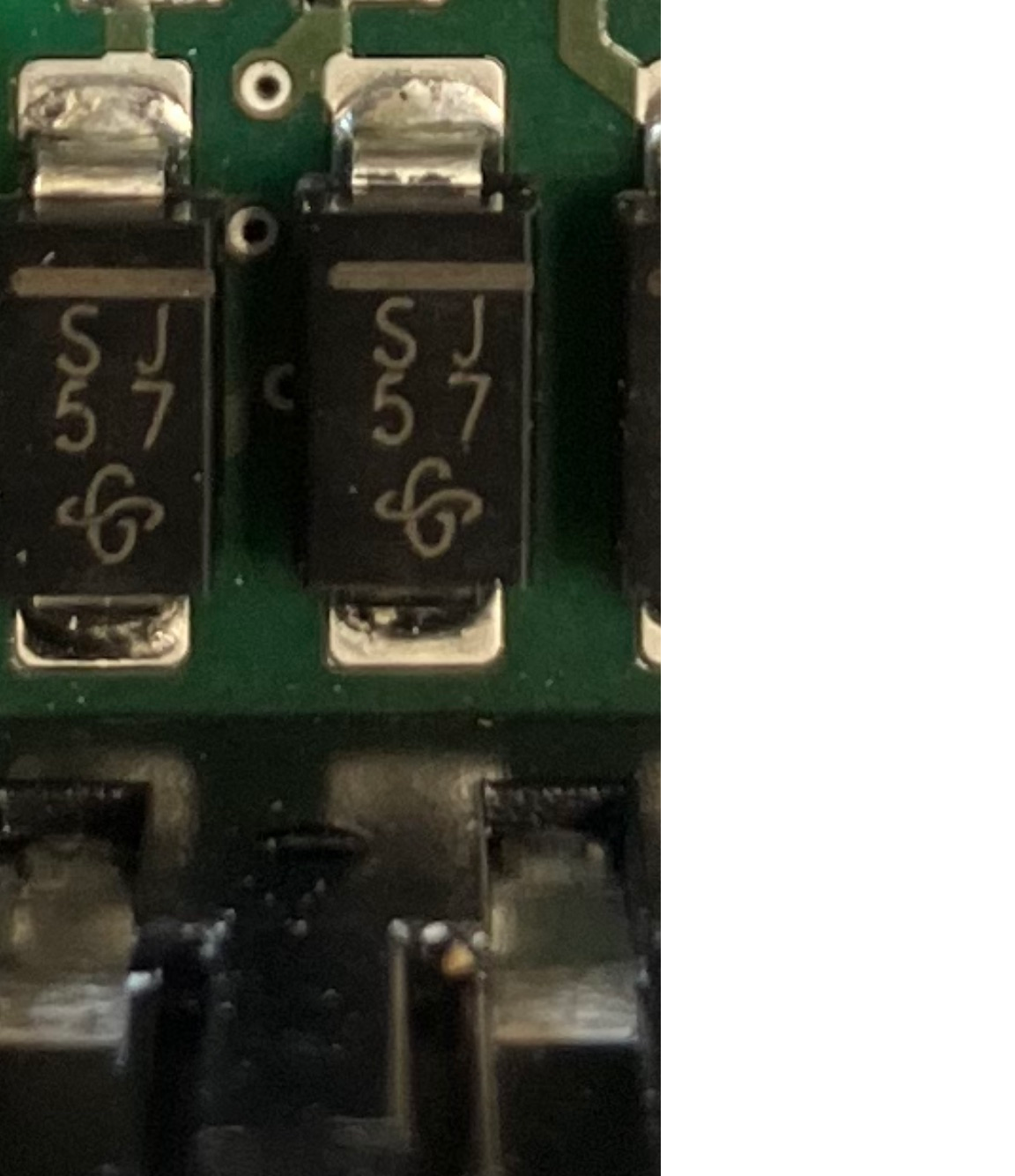

habe hier eine SMD Diode mit dem Aufdruck SJ57 und benötige den Typ
dazu.

Welche Bauform/Größe? Gibt es ein leserliches Foto von dem Ding?
von Matthias S. (mat-sche)
Länge ca.6,4mm, Breite: 2,43mm
von H. H. (Gast)
S1J von Vishay/Gensemi.

Matthias S. schrieb:
> Wie kommt Ihr zu solchen Ergebnissen,
Hersteller erkennen (hier via Logo), dessen Markingschema kennen,
Bauform/größe des Teils kennen. Dann kann man Google damit füttern, oder
es bei so einem Standardteil einfach wissen. TI bietet sogar eine Suche
nach Marking selbst an.
