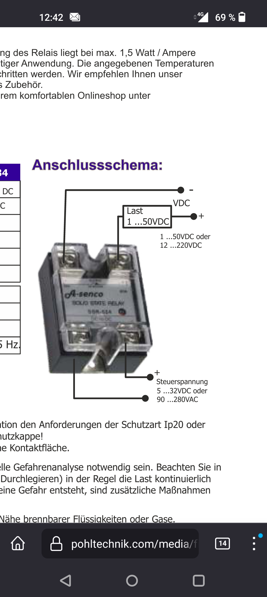

und zwar möchste ich eine Induktionsspule mit einem SSr-Relais schalten
und es funktioniert nicht.
Relais macht nicht auf hat aber Wiederstand also nicht durchgebrannt.
zvs:
https://www.amazon.de/12V-48V-Hochfrequenz-Induktionsheizer-Induction-Heating/dp/B07ZTBGCCN
Netzteil ist ein 48V 21A
ssr relais ist dc-dc 12-220VDC und 80A
Brauche ich einen Snubber oder ne Freilaufdiode oder derartiges ?

Bin vom netzteil mit + zum Relais und von da aus zum Induktionsboard.
Das Minus ist direkt auf das Netzteil gehängt.
Gesteuert wird das SSR mit 5v von meinem arduino.
Der Heizer funktioniert nur das Relais Schaltet nicht ab ist immer auf
an:( .

Das + vom SSR muss an + vom Netzteil
von Domi (demiobst)
habe es so angeschlossen wie auf dem Bild nur das + von der
Steuerspannung hängt an meinem Arduino.
was kann ich gegen den hohen Startstrom machen ?
von Falk B. (falk)
Das - der Steuerspannung muss an GND vom Arduino.
Prüfe, ob der Rest auch EXAKT so angeschlossen ist!

von Domi (demiobst)
Habe das - auf das - vom 12v Netzteil gehängt vllt ist das der Fehler.
Danke werde es versuchen 👍

Man kann auch zum Testen das SSR am Ausgang verpolen. Wenn es dann immer
noch dauerhaft durchschaltet, ist es defekt (Kurzschluß).
Das ist laut DB das SSR mit dem Bipolartransistor im Ausgang.
Da könnte Verpolen durchaus schädlich sein: die BE-Diode bricht durch
und die CE-Diode leitet --> am Transistor fallen 10V ab bei 20A --> 200W
Verlustleistung im Transistor --> blitzschneller Hitzetod
von H. H. (Gast)
Dann aber entweder nahe Null Ohm oder viele MOhm, beides bidirektional.
