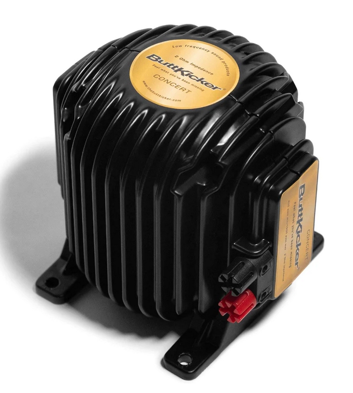

von Thomas R. (thomasr)
Also meine Shaker haben nur je ca. 1kW und funktionieren prima.
Allerdings nach dem uralten Prinzip des dynamischen Lautsprechers wobei
die Membran durch ein heftiges Eisengewicht ersetzt ist und vertikal in
einem Magnetfeld schwingt.
Gibt es in allen Größenklassen, auch größer 1kW.

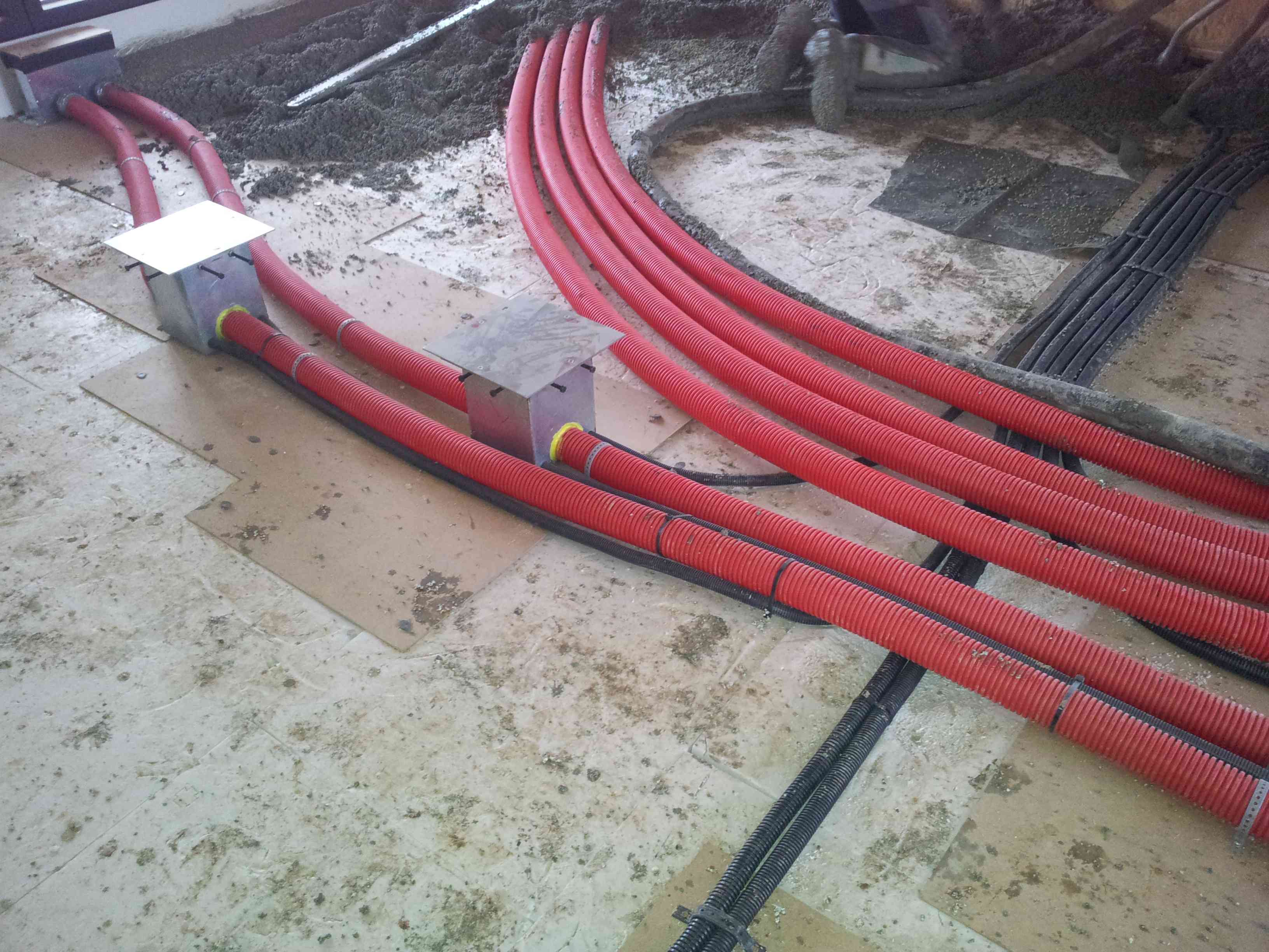

Zwei von den Dingern sind im Estrich meines WZ eingelassen. Der
Estrichleger hat sehr seltsam geschaut. Das war nur möglich weil
gleichzeitig die Rohre der Lüftungsanlage da durch führen sonst würden
die bei 1kW ganz schnell verbrennen.
