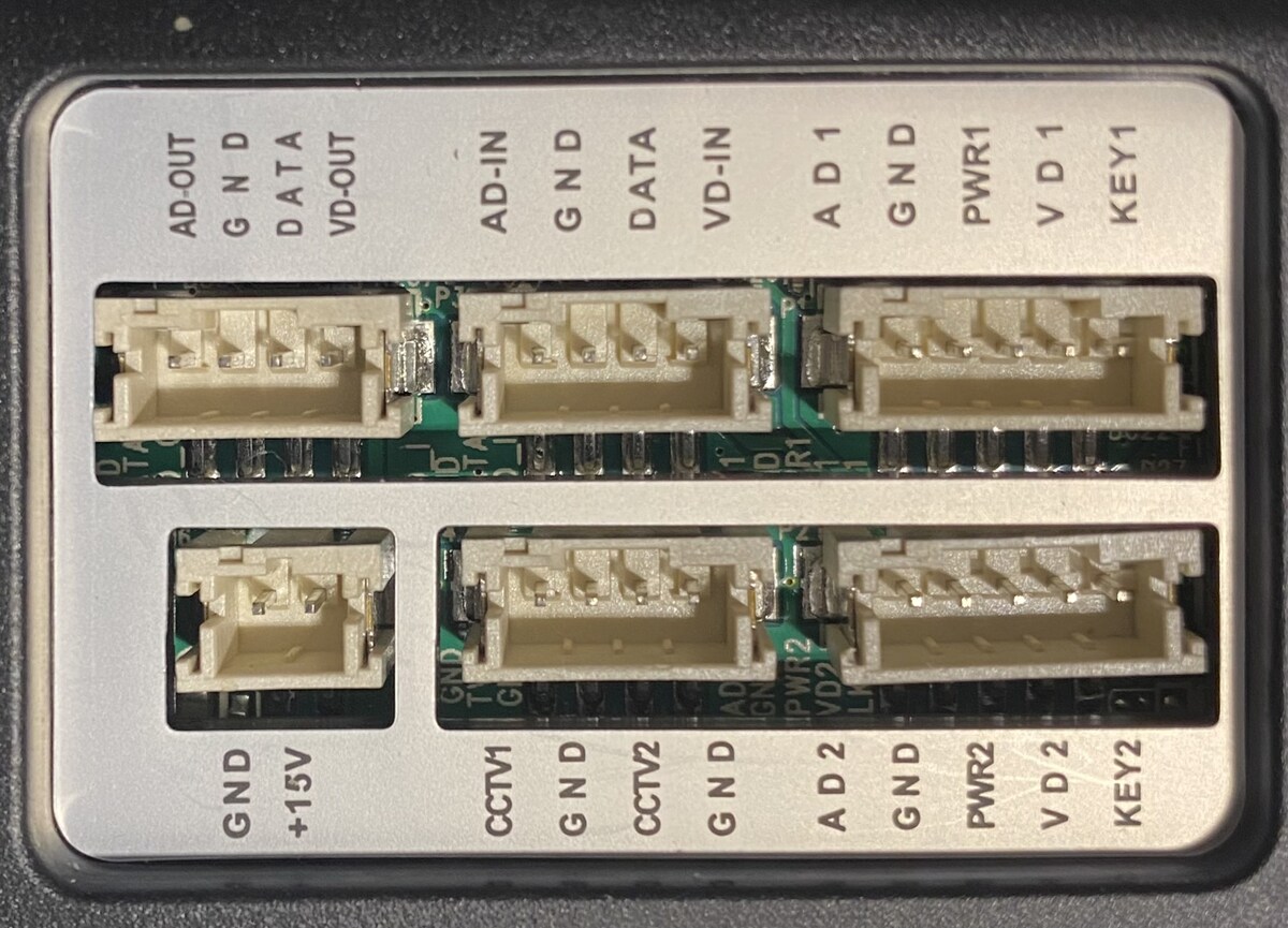

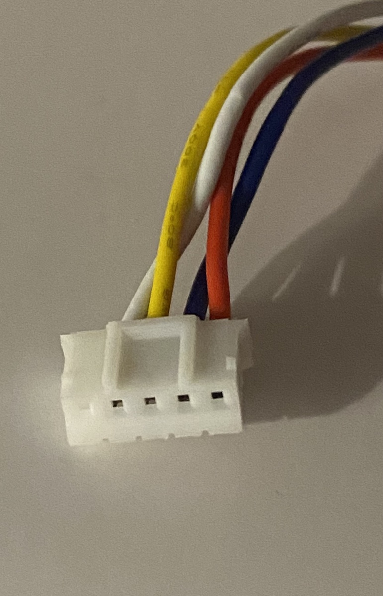

Bei einer Türsprechanlage ist folgender Stecker verbaut.
Wisst ihr wie der heißt?
Die Siftleiste müsste ein pitch von ca. 2mm haben.
Wo kann man solche Buchsen für Kabelmontage oder noch besser fertige
Kabel kaufen?
Bei dem Hersteller sehe ich keins im Webshop.

Sieht nach JST aus.
von H. H. (Gast)
JST Serie PH.

von Spess53 .. (hardygroeger)
Hi
>...dann fehlt ja nur noch das Rastermaß... oder
PH ist RM 2mm.
MfG Spess
von Armin K. (-donald-) Benutzerseite
Vielen Dank.
Auf euch ist halt Verlass. 👍
von Martin S. (mmaddin)
Spess53 .. schrieb:
> PH ist RM 2mm.
ach so, ich dachte da gibt es zwei Varianten 2,0 und 2,54mm.
Wieder was gelernt.
Danke
von Christian R. (supachris)
Martin S. schrieb:
> Spess53 .. schrieb:
>> PH ist RM 2mm.
> Wieder was gelernt.
> Danke
Ganz ähnlich aber mit 2.54mm Raster wäre die JST EH Serie.
von Harald K. (kirnbichler)
Das ist eher XH:
https://jst.de/product-family/show/184/xh
von Dennis (sinned)
> Das ist eher XH:
Nein. JST XH hat ein Rastermaß von 2.50mm.
EH auch. Christian hat sich da vertan:
https://jst.de/file/download/816/eh-wtb
Bei so wenigen Kontakten wie den auf dem Bild zu sehenden
Steckverbindern ist der Unterschied aber vollkommen irrelevant.
