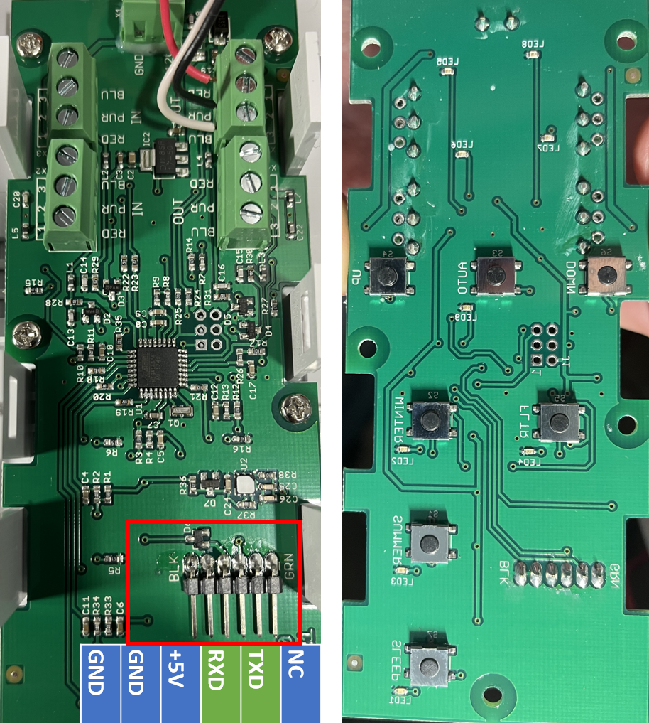

in unserer Mietwohnung sind dezentrale Lüftungssysteme der Firma Pluggit installiert (Pluggit IconVent 160). Da die Steuerung dieser Lüftung alles andere als smart ist, suche ich eine Möglichkeit, die Lüftungssysteme an Homekit anzubinden.
Auf der Steuerungsplatine befindet sich ein 6-poliger Steckverbinder, der Zugriff auf die UART-Pins des ATMEGAs erlaubt (siehe Foto). Meine Hoffnung ist nun, dass hier durch die serielle Schnittstelle Steuerungsbefehle gesendet werden können. Ich habe versucht, per USB/Serial-Konverter eine Kommunikation aufzubauen, aber es gibt keine Reaktion.
Hat sich zufällig bereits jemand mit dieser Steuerung beschäftigt oder hat Infos zu der Schnittstelle bzw. dem Protokoll? Im Internet ist zu den Pluggit-Produkten sehr wenig zu finden. Den Service habe ich bereits angeschrieben aber bekomme keine Antwort.
