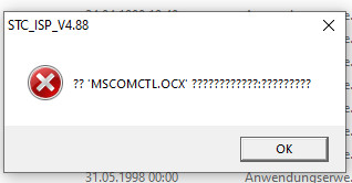

@ Rahul D.: Leider funktioniert diese Programmingsoftware mit meinem board wohl nicht. Ich bekomme immer diese Fehlermeldung: ?? 'MSCOMCTL.OCX' ???????????????????????????
@ Axel S.: Es war am preisgünstigsten. Für den Einstieg ideal. Es war leider keine Dokumentation dabei. Ich konnte mit Google leider nichts finden. Sorry! Zumindest keine Anwendung. Infos zum IC konnte ich zwar finden, das hilft mir im Moment nur leider wenig.
Kann es sein, dass man den µC nicht über das USB-Kabel programmieren kann?

nun wenn ich das richtig sehe geht der USB ja auf einen CH34x und von dort vermutlich auf den Ser. Port des x51. Wenn also auf dem Controller kein ser. Bootloader drauf ist wird das nichts mit dem Programmieren. Der Controller hat keinerlei USB Support.
Edit: unter https://stcmicro.com/rjxz.html gibt es zumindest mal englische ISSP Software
Gast #7399145
Ich kenne den STC51 nicht, haber aber schon den STC15W204 mit dieser Software geflasht: https://www.stcmicro.com/rar/stc-isp6.91.rar Die Programmierung erfolgt über TXD und RXD und funktioniert auch über einen USB-Seriell Wandler. Wichtig ist, dass zuerst der Programmier-Button der Software gedrückt wird und der Chip erst danach gestartet wird (Reset oder Power On). Linux: https://github.com/grigorig/stcgal https://github.com/kohanyirobert/8051
