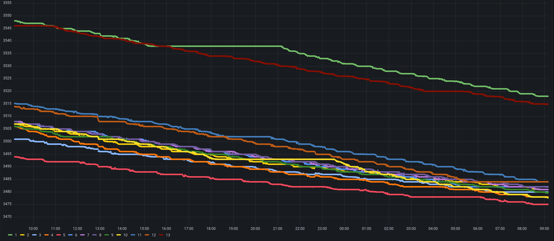

Hallo Kennst dich jemand mit dem bq76940 aus? Ich ein Akkupack unbekannter Hersteller Ebike mit einem stm32 und bq76940. Im Originalzustand ist ohne can bus ist der Ausgang gesperrt. Um den Akku zu verwenden habe ich jetzt den Stm eine neue Software verpasst. Spannungen und Strom auslesen, Ausgang laden und entladen einschalten klappt wunderbar. Nur das Balancing scheint zu machen was es will. Im Bild deutlich zu erkennen das es teilweise stunden gibt wo einzelne Kanäle wohl abgeschaltet sind. Meine Software sendet die 3 Cellbal Register auf 0 die ganze zeit. Ich lese sie auch und sie sind auf 0.
Habe ich da etwas übersehen? Gibt es da noch mehr was das Balancing steuert ?

Ich würde dein Diagramm so interpretieren, dass du die Zellen entlädst, oder?
Laut dem Datenblatt: "Since cell balancing is typically only performed during pack charge or idle periods"
Ich kenne das so, dass die Zellen voll geladen werden und am Ende das balancing erfolgt.
