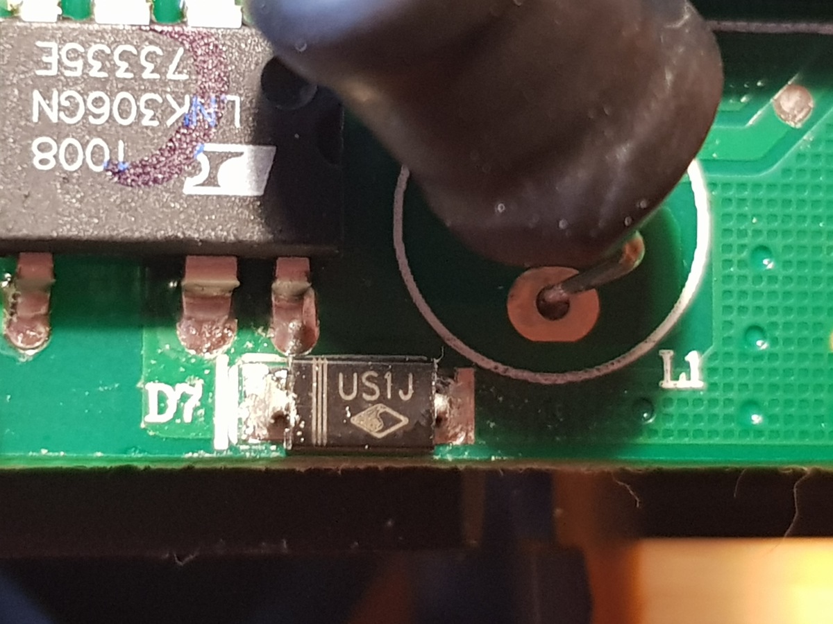

nur kurz. Hab auf einer Platine eine Diode
 gemessen Bezeichnung US1J. Beide Richtungen sind
durchlässig. Einmal 474 mV und einmal 1475 mV.
Defekt oder ok?
Eingelötet?
Falls ja: welche Bauteile sind parallel geschaltet?
Falls du das nicht zweifelsfrei beantworten kannst: auslösen und nochmal
messen.

Sicher nicht. Aber wenn du die in der Platine eingelötet gemessen hast,
dann hast du eben auch noch die ganze Schaltung drumherum mit gemessen.
Denn der Messstrom des Multimeters weiß ja nicht, dass du dir wünschst,
dass er nur durch die Diode fließen sollte.

Aber sämtliche anderen Dioden auf der Platine zeigen alle ein
eindeutiges Verhalten: eine Richtung durch und eine gesperrt

Die werden auch anders verwendet.

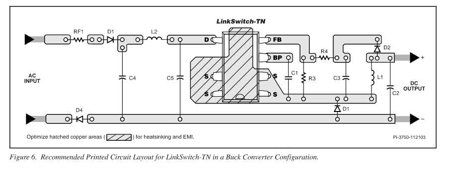

von Stefan F. (Gast)
Lars B. schrieb:
> Der Grund war mein thread über den defekten nespresso, aber da tut sich
> nix mehr
Sage mal, wie faul kann man sein? Ist es wirklich zu viel verlangt, eine
vernünftige Erklärung zu bekommen oder wenigstens einen Link dorthin?
Das wird wohl die Diode D1 im gezeigtem Schaltplan aus dem Datenblatt
des IC sein. Sie ist dort im Text unter dem Bild erklärt. Es ist keine
Zenerdiode.
https://www.es.co.th/Schemetic/PDF/LNK304-306.PDF

von Hubert G. (hubertg)
Am LNK schon mal zwischen Pin5 und 7 gemessen, sollte in einer Richtung
eine Diode sein.

600V, aber egal. https://www.vishay.com/docs/88768/us1.pdf
Fig.3: 474mV in Flussrichtung bei <= 1mA passen. Zumal da noch einiges
parallel geschaltet scheint.
