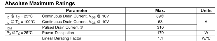

Und Id(max) ist da auch reichlich vager Wert. Fehlen mindestens die
Randbedingungen: Temperatur, ob Ta/Tc, Peak/Continuous, ...
Und teilweise gibt es dann noch versteckt nen weiteren Max-Wert mit
Fußnote "Case Limit".

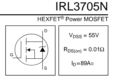

von Stefan F. (Gast)
Als Beispiel nehme ich mal den IRL3705.
Er verträgt die 89 Ampere nur bei 25°C. Diese Bedingung einzuhalten
erfordert aber extreme Kühl-Maßnahmen weil man ja schon von 40°C
Umgebungstemperatur ausgehen muss. Dazu kommt die Eigenerwärmung des
Transistors.
Der "Pulsed Drain Current" gilt nur für den Bruchteil einer
Millisekunde.
