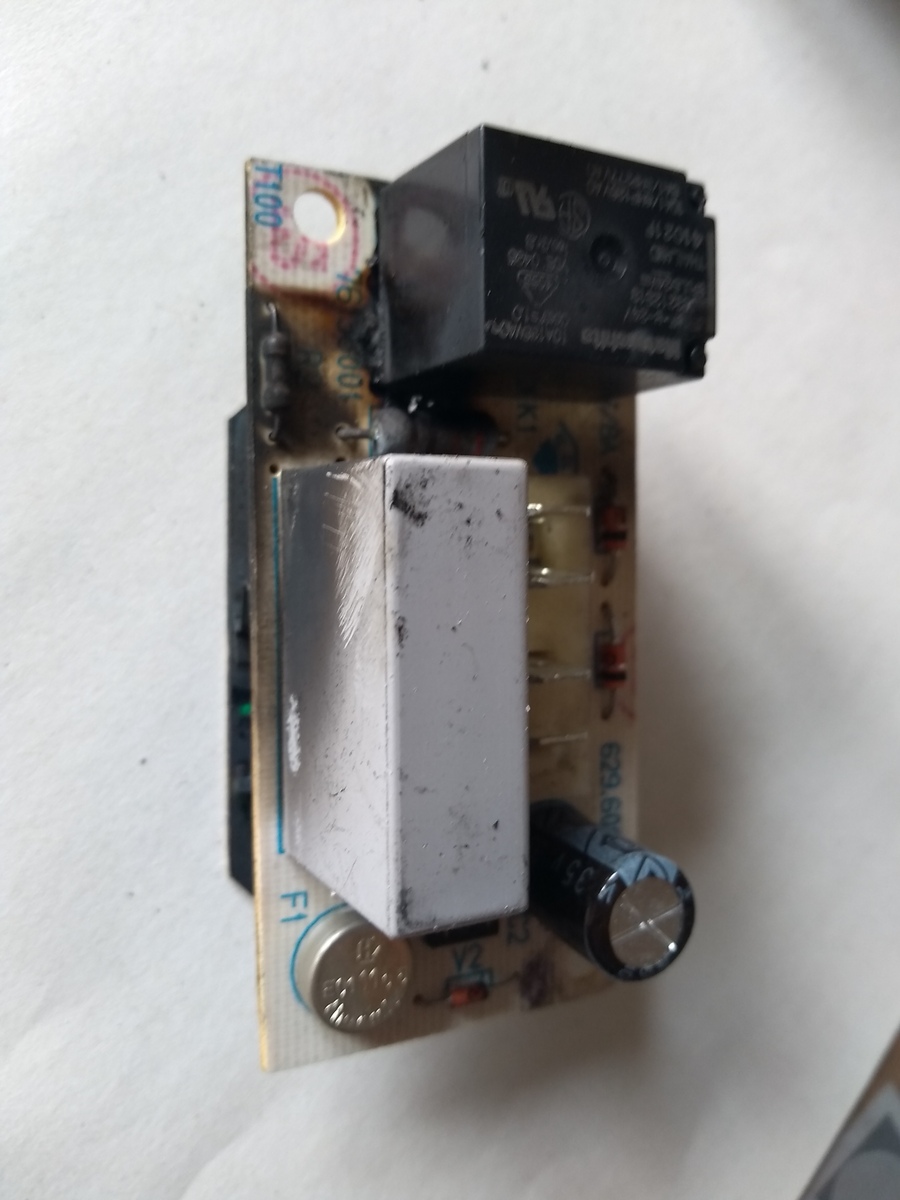

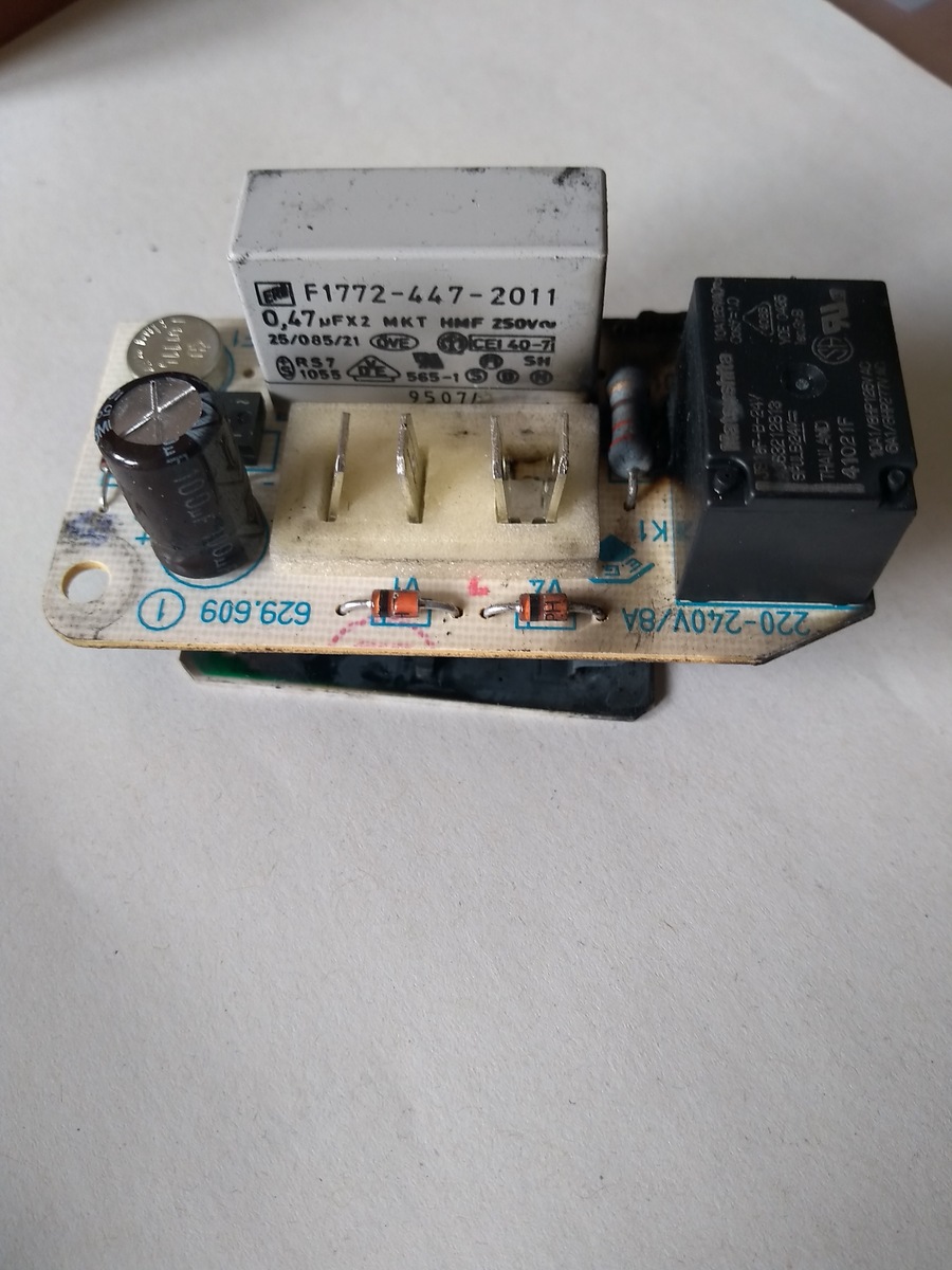

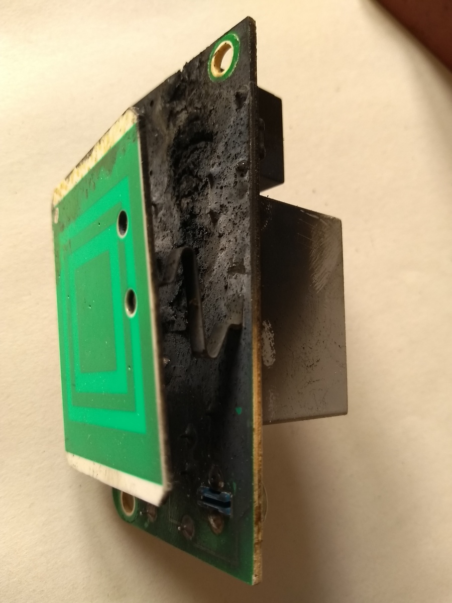

Hallo zusammen, habe immer schon mal mitgelesen, aber jetzt habe i h einfach keine Lösung gefunden. Also poste ich zum ersten Mal selbst. Ihr seht meinen Touchsensor, kapazitiven Sensor vom einem Bosch Ceranfeld nkm615n 03. Der Berührungssensor hat die bosch/Siemens E-nummer 61902001. Der steuert großen oder kleinen Ring vorne rechts. ERSATZTEIL 90 EURO. GEBRAUCHT wohl nicht zu bekommen. Möchte jetzt den Sensor vom Bräterfeld dort einbauen und Bräter lahmlegen. Dazu meine Frage: Hat jemand von euch noch so ein Teil rumliegen? Oder kann mir sagen, wie ich den defekten Sensor überbrücken kann, so daß nur noch ein Ring heizt. Wäre ganz toll! Vielen Dank schon mal Urban

Mach mal die Dichtung an den Steckzungen weg.
Da sollten dann drei Klemmenbezeichnungen stehen: 1, 4 und 4a.
1 offen lassen, 4 und 4a brücken. Dann sind beide Teilkochzonen aktiv. Ohne die Brücke ist nur der kleinere Teil aktiv.
Gast #7399889
Urban S. schrieb:
danke Dir! Ich hatte kein Foto vom Gehäuse gemacht, da stehen die Zahlen drauf. Aber nutzt das Überbrücken etwas, obwohl die Elektronik ja völlig hinüber ist?
Der Zonenschalter schaltet ja nur die zweite Kochzonenhälfte zu. Deshalb den einfach weglassen, und die Leitung passend verschalten.

90€ für das Bisschen ist doch schon obszön. Interessant wäre, was in dem Sandwich zwischen Sensorkontakt und Powerboard steckt. Vermutlich ein kleiner Controller. Für diverse Atmels gibt es da wohl eine Appnote, für Sensortasten. Vom elektronischen Aufwand ist das vergleichbar mit einem Shelly, wobei in letzterem noch mehr Software steckt. Vom Shelly ausgehend ließe sich auf den dafür gerechtfertigten Preis schließen (10-12€)
OP #7399953
so, hab jetzt erstmal den sensor von hinten nach vorne getauscht - funktioniert tadellos!
Jetzt aber: habe ich die drei Klemmen 4 und 4a verbunden: Platte und Bräter werden heiß - korrekt, nehme ich an.
Dann die eine 4 mit der 4a verbunden - läuft nur das kleine Zusatzstück vom Bräter. Nicht das, was ich will.
schließe ich die andere 4 mit der 4a zusammen...wird gar nix heiß.
wie erkläre ich mir das und was läuft da falsch?
