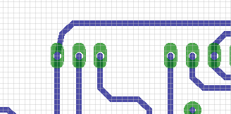

Hallo, ich hoffe ihr könnt mir helfen. Ich möchte in Eagle 7 ein Board kopieren und auf eine größere Platine einfügen. Jetzt zu meinem Problem, obwohl ich alles markieren, werden die PADs und Vias nicht mit kopiert. Was mache ich falsch? So hatte ich das schon mehrfach bei anderen Platinen realisiert.
Im Voraus vielen Dank für eure Hilfe.

"Sind tOrigins und bOrigins aktiviert?" sind nicht aktiviert.
So habe ich es bis jetzt immer durchgeführt. Es funktioniert nur bei diesem Board nicht!
Die Pads gehören normalerweise zu den Packages der Komponenten. Wenn du tOrigins und bOrigins nicht aktivierst, werden die Komponenten eben nicht mit selektiert und folglich auch nicht mit kopiert.
Wäre es so schlimm, die beiden Layer zu aktivieren?

Ich wollte nicht pöbeln ;). Bin immer für Hilfe dankbar. Ich war nur wegen der Fehlermeldung nach dem aktivieren von tOrigins, bOrigins und kopieren irretiert. "Das die Bauteile nicht in den Schaltplan übertragen werden können." Ist ja aber logisch, wenn dieser geöffnet ist.
Manchmal sieht man den Wald vor ...... Nochmal danke an euch!!!
