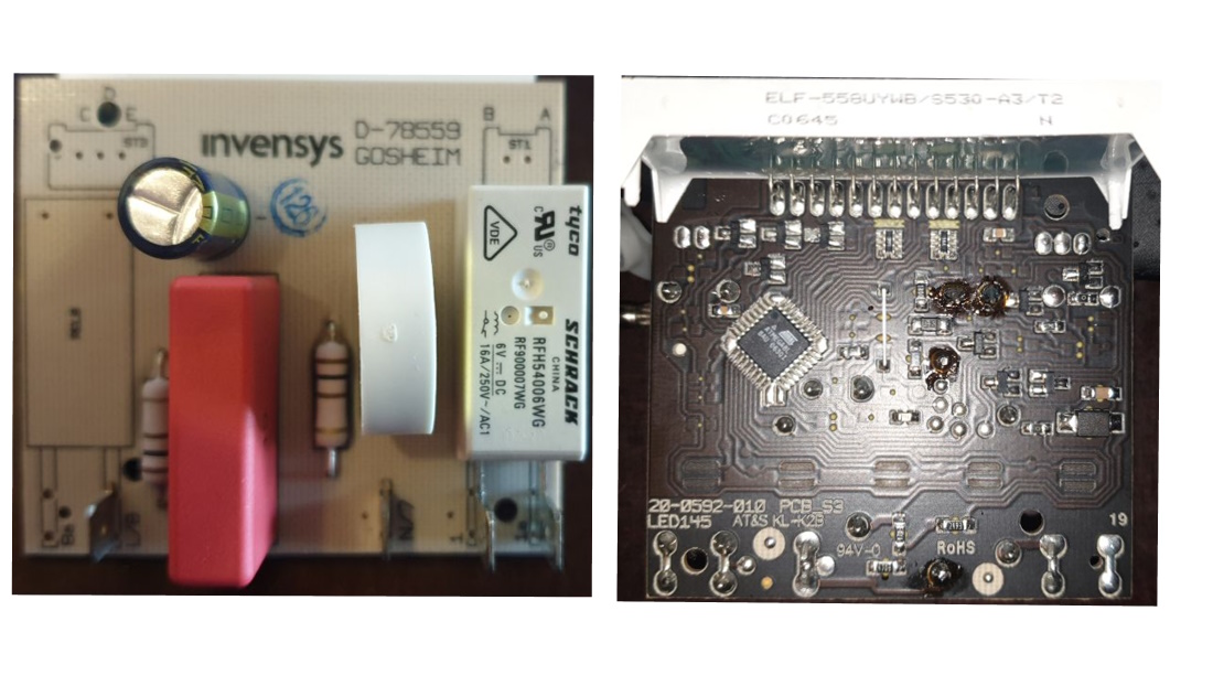

Hallo beisammen,
meine Miele Zeitschaltuhr mit der Ersatzteilnummer 6685512 hat nach
langer Zeit, in der sie anfangs immer leiser piept und anschließen nur
noch 0 im Display angezeigt, gestern leider das zeitliche gesegnet und
den Betrieb komplett eingestellt. Die Schaltuhr soll als Ersatzteil wohl
knapp 170€ kosten und ist deshalb aktuell gebrückt (ohne funktionierende
Schaltuhr ansonsten kein Backofen-Betrieb...).
Eigentlich kann an dieser Uhr ja nicht viel defekt sein, da nicht viel
vorhanden ist - Gibt es vielleicht wertvolle Tipps, das Stück wieder in
Gang zu setzen?
- Das Kondensatornetzteil habe ich bereits ersetzt, der
Folienkondensator hatte nicht mehr ganz seine Nennkapazität.
- Versorgungsspannung am µC vorhanden
- Beim Mikrocontroller hätte ich gerne geprüft ob dieser anschwingt - da
er aber kein externes Quarz hat fällt dies wohl flach... Kann ich
anderweitig bei einem Atmega8L prüfen ob dieser sein Programm
abarbeitet?
- Leider befand man es wohl nicht für nötig den Reset-Eingang zu
beschalten. Aber das solle ja auch kein Problem sein, wenn die Uhr
bisher problemlos lief.
Ich freue mich über eure konstruktiven Vorschläge.
Viele Grüße
Miche

von Magnus M. (magnetus) Benutzerseite
Wie sieht's mit den beiden 100 Ohm Widerständen auf der Oberseite aus?
Der in der Boardmitte hat sich ja scheinbar schon halb durch die Platine
gebrutzelt.
von Miche L. (ihoid)
Die Eingangsspannung sah für mich mit Diff-Tastkopf gemessen i.o. aus -
aber auch mit externer Versorgung aus dem Labornetzteil gibt das Teil
keine Lebenszeichen mehr von sich.
Ich gehe stark davon aus, dass sich die Uhr auf die 50 Hz
synchronisiert.
Der Elko und der Folienkondensator wurden bereits getauscht, wobei der
Elko eigentlich noch gut war. Auch die Widerstände liegen bei 100 Ohm
+-20% (und sollten bei direkter Versorgung aus Labornetzteil nicht
relevan sein) - sehen in realität auch noch OK aus.
Ich werde mal sehen, ob sich der Controller noch per ISP ansprechen
lässt.

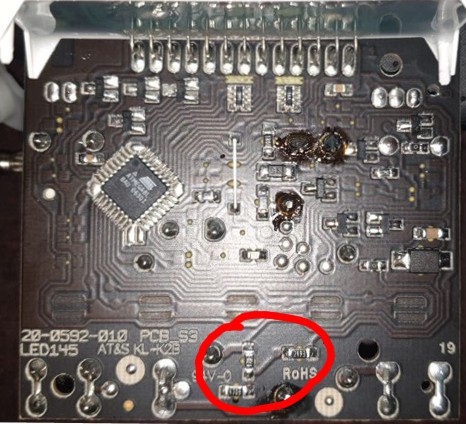

Er muss natürlich das Display multiplexen, also sollten da Pulse kommen.
Als nächstes mal schauen, an welchem Eingang die 100 oder 50Hz aus dem
Netz an den MC gehen. Das kann ein INTn oder Tn Eingang sein. Wenn die
nirgends zu finden sind, wird der MC evtl. in den Hungerstreik gehen und
gar nichts anzeigen.
von H. H. (Gast)
Es könnte einer der Widerstände sehr hochohmig geworden sein.
von Dieter S. (ds1)
Die Netzfrequenz muss anliegen, die geht an INT0 (Pin 32). Wenn sie
fehlt passiert nichts und die Anzeige bleibt dunkel. Die weiter oben
markierten Widerstände liefern das Signal dafür.
Zum Testen sollte es reichen an den Lötpunkten in der Mitte der Platine
(wo auch die ISP Pins liegen) Versorgungsspannung anzulegen und an dem
markierten Widerstand ganz rechts außen ein 50 Hz Rechteck aus einem
Signalgenerator anzulegen.
