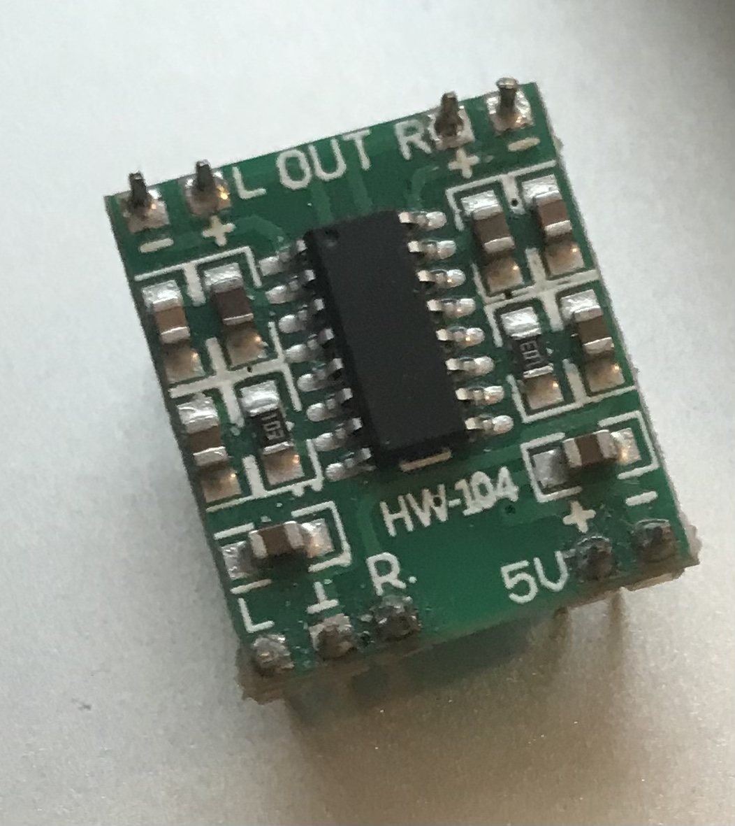

Weiß jemand ob man die Ausgänge dieser kleinen Endverstärker auf Masse
legen kann? Oder sind die erdfrei zu benutzen ( wg. mögl.
Brückenschaltung)?

Schon die "typische Applikationsschaltung" auf der ersten Seite lässt
erkennen, daß das Ding eine Gegentaktendstufe hat (sonst gäbe es nicht
jeweils +Out und -Out für beide Kanäle).
Also: Nein, nicht auf Masse legen.
Du könntest zwar den Lautsprecher zwischen +Out und Masse anschließen
(und -Out ungenutzt lassen), verlierst damit aber effektiv die halbe
Ausgangsamplitude.

Sind Brückenverstärker.

Danke. Ich brauchte momentan nicht die Leistung sondern wollte nur die
Amplitude eines Eingangssignals etwas vergrößern. Ich habe ein (über
Poti) einstellbares Input-Signal von max. 1,2 Vpp. Brauche aber noch
etwas mehr. Natürlich ist dann ein einseitiger Hub von 2,5Vpp auch nicht
mehr viel. Werde dann lieber eine Opampschaltung nehmen.

Christoph K. schrieb:
> wollte nur die Amplitude eines Eingangssignals etwas vergrößern
Das kannst du mit diesem Chip eh vergessen, weil das kein analoger
Verstärker ist. Da kommt ein digitales Signal mit 260 kHz (ähnlich PWM)
heraus.

Und das kann ich auch nicht rausfiltern (C gegen Masse)? Wahrscheinlich
macht's sonst die Induktivität des Lautsprechers.
> C gegen Masse
Damit würdest du den Ausgang kurzschließen. Es muss mindestens ein R/C
Filter sein, oder besser ein L/C Filter. Aber ich würde solche
Workarounds um "falsche" Bauteile lieber lassen, denn sie haben ja auch
Nebenwirkungen. Mit so einem Konstrukt löst du ein Problem und schaffst
womöglich zugleich zwei neue.
Nimm lieber einen analogen Verstärker, der zu deinem Anwendungsfall
passt.
Man fährt ja auch nicht mit einem Panzer Brötchen kaufen.
Wenn du niederohmige Ausgänge brauchst, um z.B. Lautsprecher oder
Kopfhörer anzutreiben, schau dir den TDA2822M an.
