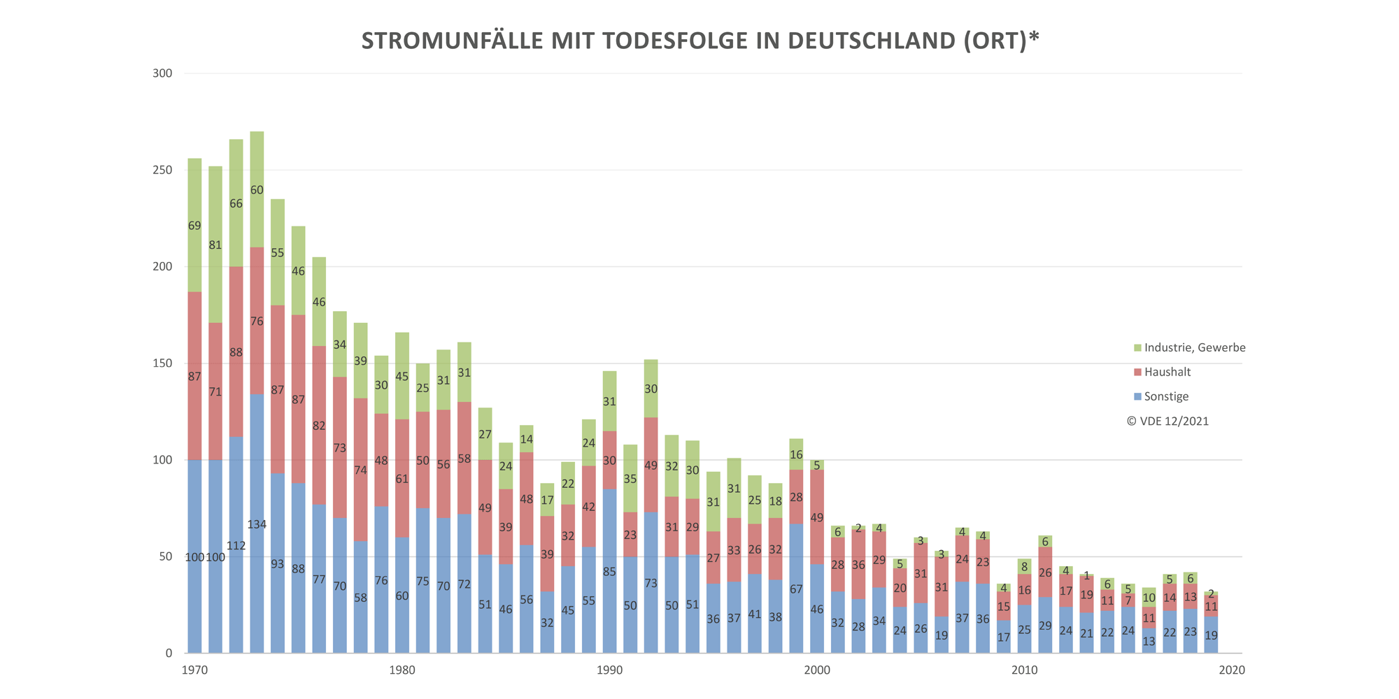

von Ich A. (Gast)
Manfred P. schrieb:
> dem voreilenden Gehorsam.
Dieser "voreilende Gehorsam" ist einer der Gründe für den Verlauf der
angehängten Kurve.
Und ja, die Kurve ist auf der Seite des VDE zu finden, basiert aber auf
Daten aus destatis.
Die du dir gerne selbst raussuchen darfst.

von Jürgen (derkleinemuck)
> angehängten Kurve.
Auweia. So blind kannst du doch nicht sein? Es existiert überhaupt kein
kausaler Zusammenhang zwischen dieser Kurve und VDE-Richtlinien oder
deutscher Gründlichkeit.
Es kann tausend andere Gründe für die Abnahme der Unfälle geben.
Sonnenflecken wären ein solcher Grund - auch wenn ich ihn nicht
begründen kann. Oder Aluhüte
Ist genau der gleiche Mist, der immer erzählt wird, wenn die Statistik
der Verkehrstoten veröffentlicht wird. Warum das so ist, wird dabei
NIE betrachtet. Das interpretiert dann nur jeder nach seinem Gusto
hinein.
