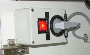

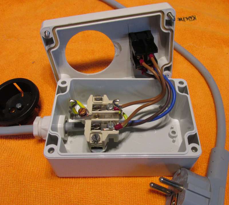

Ich habe auch etwas, was ich sicher vom Netz trennen will, das tue ich mit solider Mechanik ohne Spielkram.
