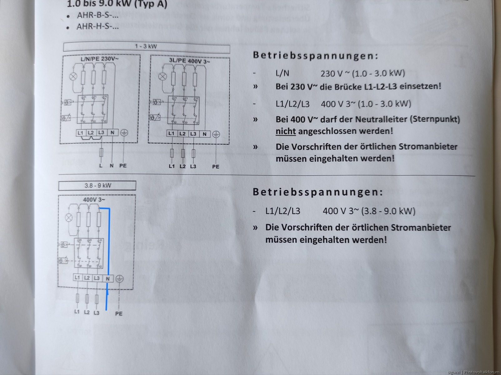

Frage zu einem Heizstab mit 3 Ph ohne N.
Wie müsste die Ansteuerung mit z.B. Triacs (oder FETs plus
Brückengleichrichter) aufgebaut sein um einen Heizstab ohne N
anzusteuern.
Anbei ein Bild. Es geht um das untere Anschlussschema vom 3.8 bis 9 kW.
Wie würde eine passende Schaltung aussehen. Zb wenn es mit einem AVR
angesteuert werden würde (3,3V Systemspannung)?

Phasenanschnittdimmer sind nur für ganz kleine Heizgeräte zulässig.
von Anselm 6. (anselm68)
In der Industrie ist es erlaubt. Wo es eingesetzt wird kannst du nicht
wissen.
@TO willst du wirklich eine eigene Schaltung dafür bauen?
Bedenke dass, damit Strom fließt, 2x Triac aktiv sein müssen.
L1->TRIAC -> Heizung-> Sternpunkt -> Heizung -> TRIAC-> L2
Anselm

von Εrnst B. (ernst)
Warum schließt du den N nicht auch noch an? Dann kannst du eine
Heizwendel "Dimmen", und die beiden anderen jeweils einfach komplett
dazu/abschalten. So wie das der Fronius "Ohmpilot" macht.
Oder hast du als Nebenbedingung, dass die drei Phasen gleichmäßig
belastet werden sollen?
ich glaube nicht, dass er (ohne N) mit Triacs glücklich wird. Je nachdem
wo der Sternpunkt hinwandert, schalten die nicht mehr dann aus, wann sie
sollten...
Jens K. schrieb:
> FETs plus Brückengleichrichter
Könnte eher funktionieren. Zwei- oder Dreimal aufgebaut, synchron
angesteuert.
Aufwand für die Entstörung wird vermutlich erheblich.

von Michael B. (laberkopp)
> anzusteuern
Genau so, wie  eim elektronisch geregelten Durchlauferhitzer: sie müssen
halt 400V trennen (1000V TRIACs) und einzelne Phasen werden konstant
zugeschaltet während nur 1 Heizelement in Wellenpaketsteuerung mit
4-Sekunden PWM dimmt.
Da es zu 99% wieder um Photovoltaik geht, wo derzeit die meisten
Ahnungslosen unterwegs sind die früher Fahrräder repariert haben (was
ihnen seit den eBikes zu kompliziert wurde), sei gesagt, dass dann bei
50% PWM der Stromzähler 2 Sekunden Bezug zählt und 2 Sekunden keine
Einspeisung abzieht.
Die Methode ist also unbrauchbar.

von Heinz R. (heijz)
Ich habe auch so einen Heizstab - für Notfälle (Gastherme kaputt) oder
falls der Strom stundenweise sehr billig ist
Bei mir - und wohl allen Heizstäben - ist für jede Wendel N getrennt
abgreifbar
Ich habe einfach 2 Wendeln in Reihe geschaltet
So habe ich
- Stufe 1 - 2 Wendeln in Reihe - 1000W
- Stufe 2 - 3. Wendel direkt - 2000W
- Stufe 3 - Kombination aus 1 und 2 - 3000W
Das Ganze über 2 Relais gesteuert, reicht absolut aus...

von Jens K. (jensky)
Weil ich keinen N habe. Die blaue Linie im Foto ist nur Wunschgedanken.
Das es keinen N gibt sollte man Ernst nehmen!
Hast Du das Teil mal geöffnet?
Alleine schon dadurch das es 3 - auch mechanisch -getrennte Heizwendeln
sind kann man sicher den Sternpunkt auftrennen oder dort N anschließen
Im inneren sind sicher Leitungen die die 3 Heizstäbe verbinden - auch in
Deinem Anschlussplan als Kreise dargestellt
Auch die eingezeichnete Kontrollleuchte muss ja irgendwo angeschlossen
werden

von Carsten-Peter C. (carsten-p)
Moin, wenn Du nur die Leistung verbraten möchtest und nicht auf die
Auslastung der einzelnen Phasen achten musst, könntest Du eine Phase
fest anschließen und die beiden anderen Phasen dimmen. Ein Dimmen der
einzelnen Phasen ohne Null wird deutlich aufwendiger. Wenn Du das mit
einem AVR und Hardware-PWM machen möchtest, brauchst Du 3 freie Timer,
die Du mit dem Netz synchronisieren müsstest. Mein Dimmer schaltet über
einen Optokoppler ein Mosfet. Allerdings schalte ich nur kleine
Leistungen sehr genau.
Carsten
