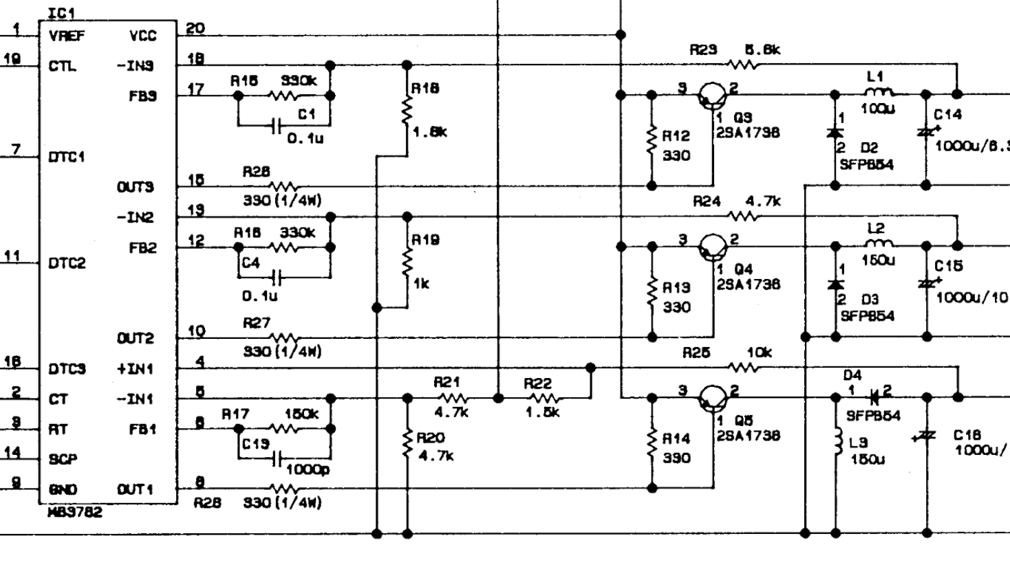

ich habe mal wieder ein defektes Bauteil. 2SA1736 Da ich nicht bei Ali bestellen möchte (schlechte Erfahrung) und das Teil nicht mehr hergestellt wird habe ich mir den 2SAR533P5 ausgesucht.
Habe ich beim Vergleichen was übersehen?
https://datasheetspdf.com/pdf-file/1142585/GME/2SA1736/1 https://fscdn.rohm.com/en/products/databook/datasheet/discrete/transistor/bipolar/2sar533p5t100-e.pdf
Anwendung ist als Spannungsregler im Anhang.
Vielen Dank im Voraus.
