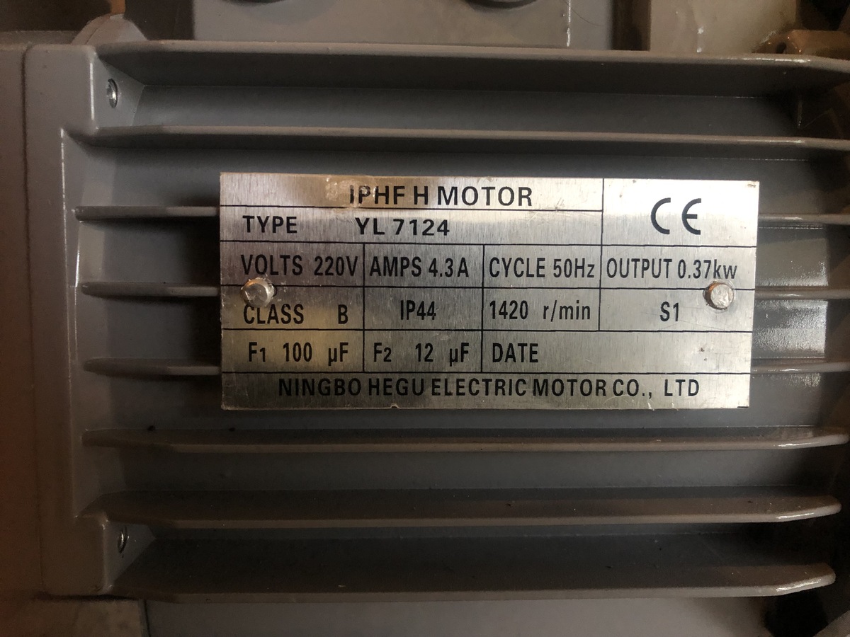

Hallo zusammen;
Ich habe hier ein China Motor, den ich an einer 230 Volt Stromquelle betreiben möchte.
Laut Typ-Schild läuft dieser aber auf 220 Volt. Denke das ich diesen nicht einfach an einer 230 Volt Steckdose anschließen kann? Wenn nicht, hat jemand eine Lösung? Ich dachte an einen Spannungsregler z.B. „FIAP 2712 Pumpen-Leistungsregler“
Nur steht dort oft das diese nicht für einem Kondensatormotor (Anlauf- Betriebskondensator) geeinigt sind.
Das ich mit einem Leistungs- Drehzahlregler die Leistung bzw. die Drehzahl eines Kondensatormotor nicht ändern kann ist mir klar. Möchte mit diesen Regler ja nur als „Spannungsregler“ Nutzen um die Steckdosenspannung von 230 AC auf 220 AC zu bekommen…
Würde das gehen?
(Firma: matzetronics) #7401990
Daas sind ja nicht mal 5% mehr. So genau ist auch das chin. Netz nicht, das die innerhalb dieser Toleranz die Spannung einhalten würden. Das ist sicher kein Problem. Was mich wundert, ist, das der Motor bei 220V und 4,2A Eingang nur 370W liefern soll. Nehmen wir mal an, das es nur der Anlaufstrom ist.
