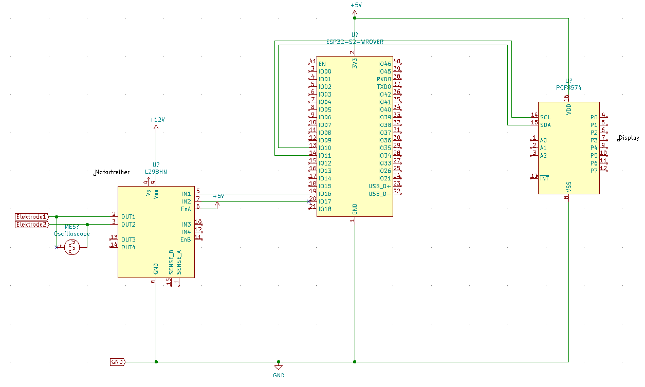

von Sebastian L. (joko1515)
Entschuldigt die späte Antwort und die schlechte Begrifflichkeit. Ich
bin eigentlich Maschinenbauer mit wenig E-Technik Hintergrund.
Angehängt der Schaltplan. Ich habe das Oszilloskop zwischen Elektrode 1
und Elektrode 2 angeschlossen. Wenn ich die beiden Elektroden über zwei
getrennte Kanäle mit Masse verbinde, habe ich die 50 Hz Frequenz nicht
mehr. Der spätere Anwenungsfall soll aber so sein, dass die beiden
Elektroden in eine Flüssigkeit gehängt werden um dort Zellen zu
stimulieren. Daher wird es dort keine Verbindung mit der Masse geben.

von Monk (Gast)
Sebastian L. schrieb:
>> welche Rolle spielt dabei der 1 MΩ Widerstand?
> Damit wollte ich für den späteren Anwendungsfall "Last" simulieren.
Für den Leistungstreiber sind 1 MΩ aber keine spürbare Last.
So etwas in der Art habe ich geahnt.
Potentialfreie Netzteile leiten einen geringen Teil der Netzspannung auf
ihren Ausgang. "Schuld" daran ist ein notwendiger Entstörkondensator im
Netzteil. Deine ganze Schaltung ruht dadurch nicht auf dem Potential der
Erde, sondern pulsiert knapp darüber. Genau das siehst du auf dem
Oszilloskop.
Wenn du deine Schaltung erdest, verschwindet der Effekt.
Wenn du GND vom geerdeten Oszilloskop mit GND der Schaltung verbindest,
wird sie durch das Oszilloskop geerdet. Deswegen siehst du dann auch
nichts.
Du solltest vermeiden, den GND Anschluss des Oszilloskops mit irgend
einem Signal zu verbinden, denn damit riskierst du einen Kurzschluss.
Wenn dein 12V Netzteil oder deine Schaltung geerdet gewesen wäre,
hättest du eins der beiden Signale durch den GND Anschluss des
Oszilloskopes kurz geschlossen.
Denke immer daran, dass der GND Anschluss vom Oszilloskop kein
hochohmiger Eingang ist, sondern mit dessen Gehäuse und Erde verbunden
ist.

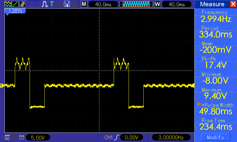

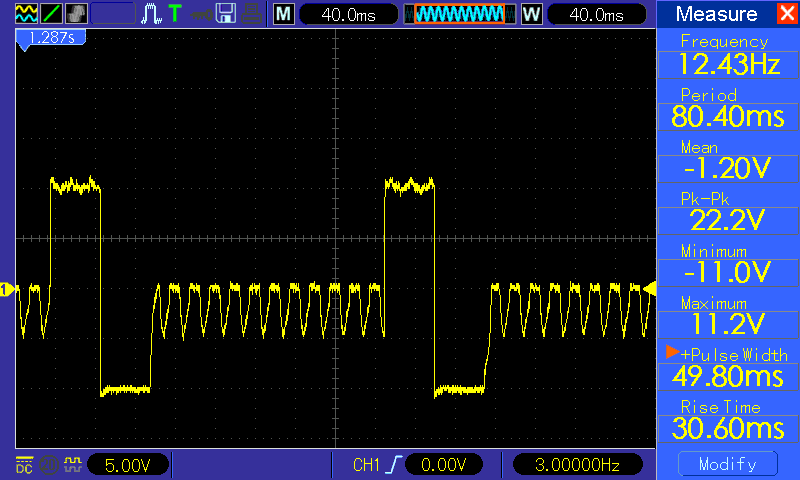

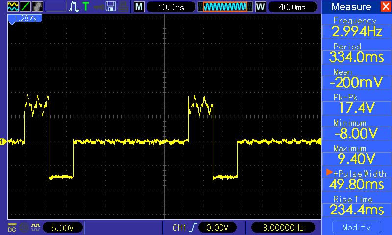

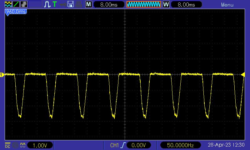

Ich hab jetzt nochmal mit und ohne Widerstand (10k) gemessen. Mit
Widerstand (Bild 1) ist das Brummen ohne angelegte Spannung deutlich
kleiner (ca. 1V), davor habe ich bei angelegter Spannung ein Brummen von
ca. 4V. Ohne Widerstand habe ich den entgegengesetzten Effekt (Bild 2):
Bei angelegter Spannung ist die Ausgabgsspannung nahezu stabil, dafür
ist das Brummen ohne angelegte Spannung bei ca. 5V.

von Monk (Gast)
> Wenn ich dich richtig verstehe tritt dieser Effekt dann nur bei der
> Messung mit dem Oszilloskop auf
Wenn du die gleiche Messung mit einem Potentialfreien Multimeter machst,
siehst es von den 50 Hz nichts. Denn du hast diesen
Wechselspannungsanteil auf beiden Leitungen gleichermaßen. Die Differenz
dazwischen ist Null.
Das Oszilloskop misst aber eben nicht potentialfrei. Es verbindet eine
der beiden Leitungen mit Erde, damit ist die Symmetrie dahin.
> und ich müsste eigentlich gegen die
> Erdung von meinem Netzteil messen, an die ich aber nicht rankomme.
Messen gegen Erde macht nur Sinn, wenn sich die zu messenden Spannungen
auf Erde beziehen. Das ist bei deinem potentialfreien Netzteil aber
nicht der Fall.
Um mit einem Oszilloskop zwei Signale zu messen, benutzt man zwei
Tastköpfe. Manche Geräte können auch die Differenz berechnen und
darstellen. Alternativ gibt es Differential-Tastköpfe, die haben zwei
Eingänge und GND.

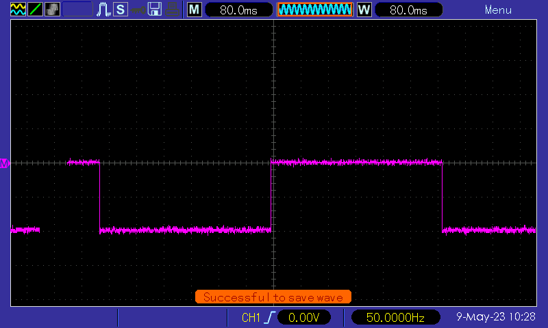

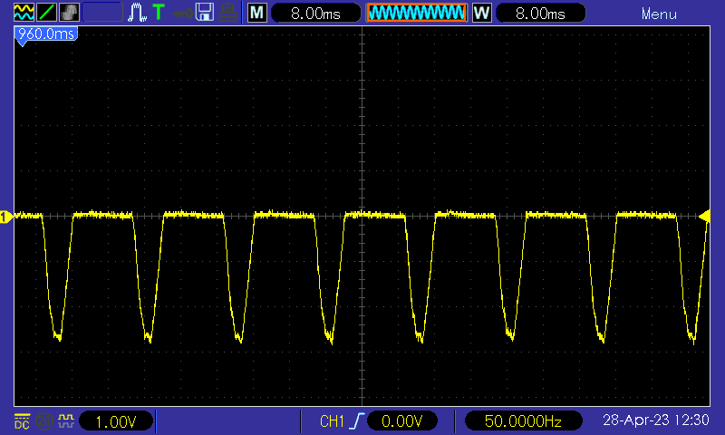

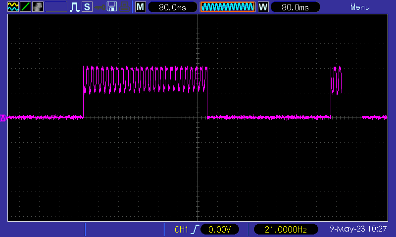

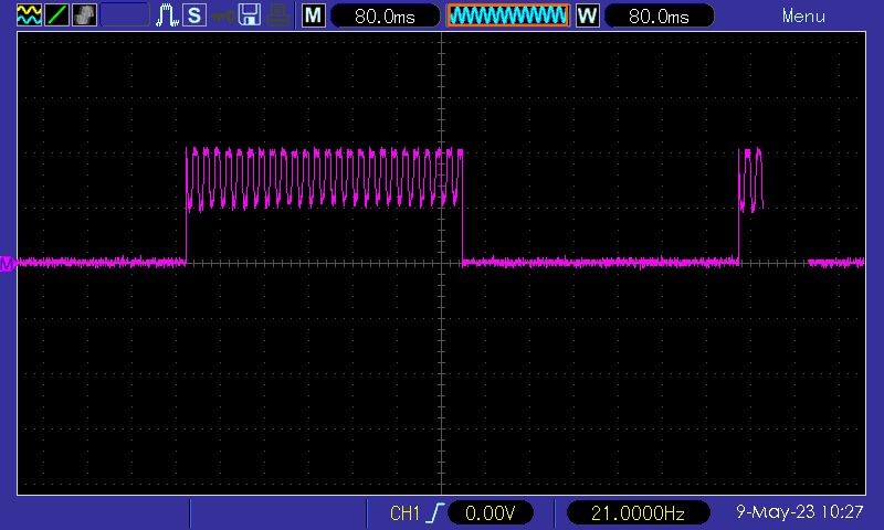

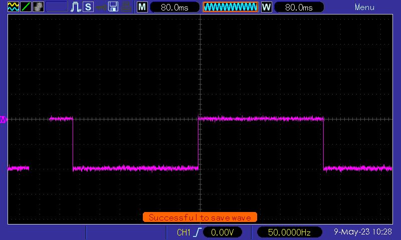

Ich dachte, dass ich es jetzt verstanden habe, aber scheinbar wohl nur
teilweise. Ich habe jetzt die Differenz zwischen den beiden Signalen
berechnen lassen und das Brummen ist wie erwartet weg. Leider messe ich
weiterhin ein Brummen, wenn ich die Messköpfe tausche. Dieser Effekt
erschließt sich mir aktuell noch nicht. Angehängt zwei Bilder, wie die
Messung mit der unterschiedlichen Messkopfanordnung ist.
von Mark S. (voltwide)
Wenn Du mal auf die Zeitbasis achtest - hast Du ein "Brummen" von 21kHz!
Das Problem lies sich jetzt doch nicht so nachstellen, wie ich es
vermutet habe. Dieser und der Beitrag davor können also gerne gelöscht
werden.

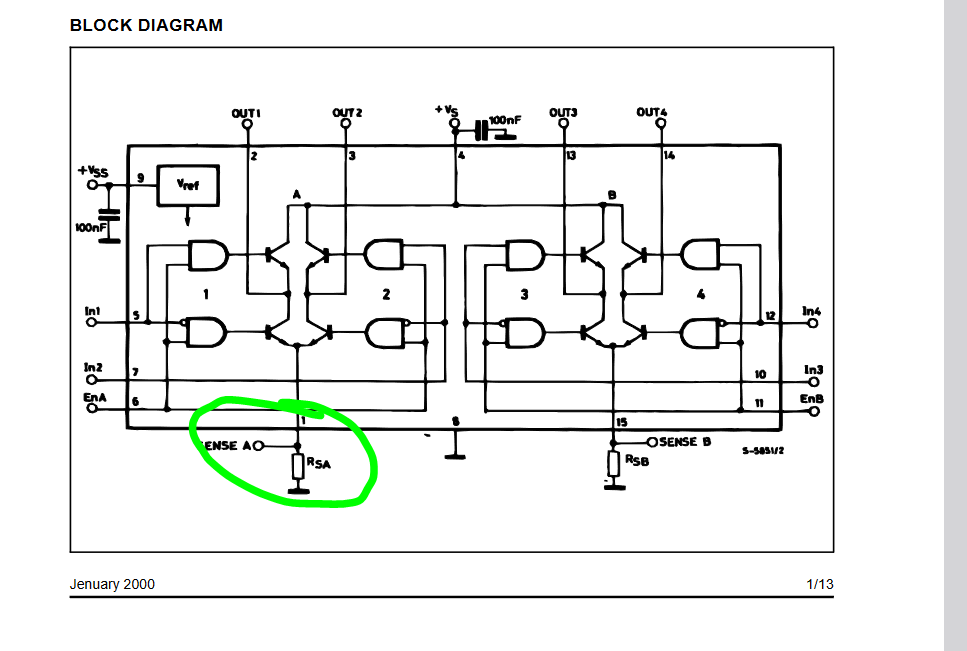

von Ern B. (ernybert) Benutzerseite
> Hallo zusammen,
Es fehlt die Beschaltung von Pin 1 bzw. 15. Die Power-Masse, welche
üblicherweise über einen Shunt an GND "kurzgeschlossen" wird. Natürlich
haben die Ausgänge mit deinen Elektroden KEINEN direkten Massebezug!
