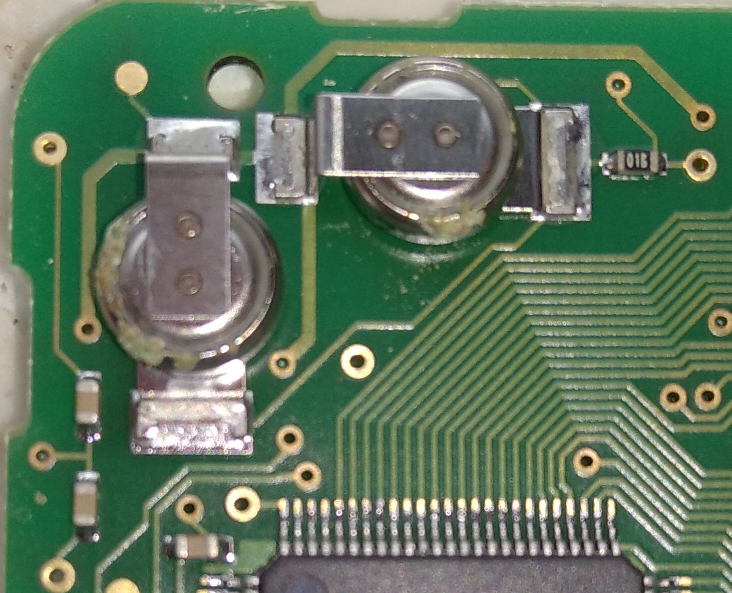

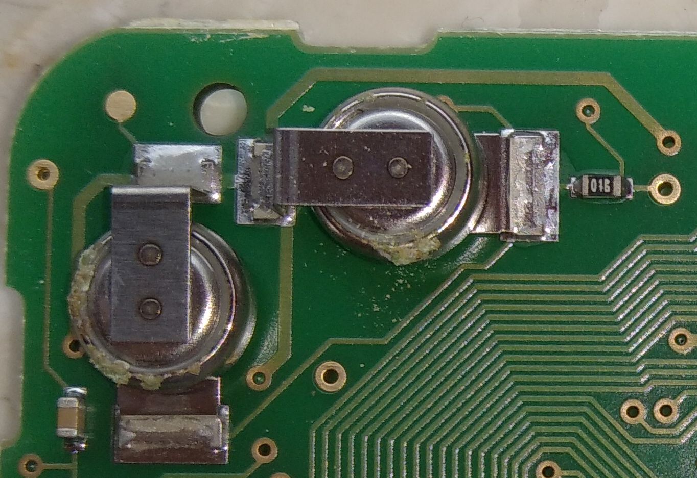

Hier werkeln schon betagtere Gira 1308.. "elektronische Jalousiesteuerung 2", deren Stützakkus oder Caps inkontinent geworden sind.
Da daran gar nichts mehr mess- oder lesbar ist, besteht immerhin die Chance das hier jemand auf Anhieb weiß, um was für Zeug es sich dabei handelt. Keine Ahnung, welche Betriebsspannung zu erwarten wäre.
Beste Grüße Tom
OP #7402825
Danke für den Link. Elna 3,3v 0,22F Cap, sieht gut aus. D 6,8 mm x H 2,6 mm Aber auch -selbst mit anderen Lötfahnenausführung- für mehr als 4 Eypo auch nicht günstig.
Oder weiß ggf. jemand eine günstigere Quelle für mindestens 6 Stück?
Panasonic Goldcap Kondensator 0,22F 3,6V mit D 10 x H 6 für 1 eypo 90 das Stück würde es auch tun, wenn es von der Höhe noch reinpasst.
Blöd, das ich nicht den möglichen Bauraum festgestellt habe. Muss bei Gelegenheit einmal eines der Dinger ausbauen...
