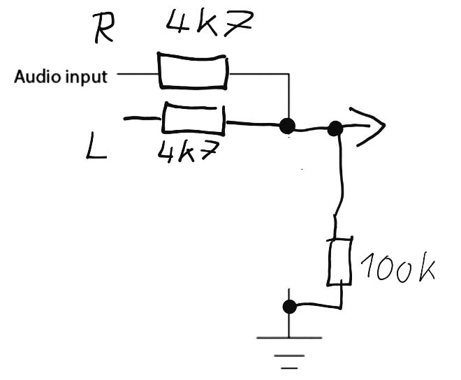

Guten Abend liebe Elektro Profis
Ich Dreh ein bisschen am Rad.
Ich hab mir eine Mono Box gebastelt.
2x4,7Kohm auf den Leitungen und mit 100kohm auf Masse. Quasi 3
Widerstände in der Schaltung.
Nun hab ich immer das Problem, das meine Freunde mit extrem hohen und
schlechten Signal über die Monobox auf das Mischpult steuern. Und dann
pfeift der Peak am Pult.
Ich hätte gerne ein UVMeter bzw. ein PPM auf der Monobox um das
Eingangssignal kontrollieren zu können. So ein paar LEDs würden die box
auch ganz cool machen.
Nachteil, ich benötige eine externe Stromversorgung, aber naja, das kann
ich nicht ändern.
Daher 2 Fragen.
1. habt ihr einen VU Bausatz per Rat den ich einbauen kann. Im Internet
gibt es ja einiges…
https://www.amazon.de/gp/aw/d/B09X78LZCZ/ref=ox_sc_act_image_5?smid=A3JWKAKR8XB7XF&psc=1
https://www.amazon.de/gp/aw/d/B08PC22HZ3/ref=ox_sc_act_image_6?smid=A35RQ4ANGSMBHR&psc=1
https://www.amazon.de/Whadda-WSAH4305-Stereo-Vu-Meter-Leds/dp/B09YHWML21/ref=pd_aw_ci_mcx_mh_mcx_views_0?pd_rd_w=ssBXr&content-id=amzn1.sym.b7517573-64a4-4a33-be34-16dbfb2012b0&pf_rd_p=b7517573-64a4-4a33-be34-16dbfb2012b0&pf_rd_r=DBQ023NFZE5MHG3SZ779&pd_rd_wg=jcYrW&pd_rd_r=1e5db0a2-6173-4791-9198-0246759ec78c&pd_rd_i=B09YHWML21
2. sollte ich irgend etwas vor dem VU in die Leitung einbauen? bzw. Kann
es sein das sich das Signal verschlechtert weil es über das VU Meter
läuft.(Klangqualität)??
Vielen Dank an alle

Meinst du so eine Schaltung, die aus Stereo Mono macht?
von Peter R. (jumbo1250)
Ja genau so eine Schaltung hab ich gebastelt, nur noch mit ein paar
Zusatzoptionen, dass es 6 stereoeingänge gibt und zwei mono Ausgänge.
Nun hätte ich gerne ein VU Meter mit eingebaut

von Vanye R. (vanye_rijan)
Ich wuerde ja sagen kauf dir was klassisches analoges:
https://shop.frontpanels.de/VU-Meter
..damit du ohne Spannungsversorgung auskommst. Vermutlich braucht
das noch ein paar Widerstaende eine Diode und einen Kondensator
oder sowas.
Aber die Preise sind ja, aehem bizarr geworden. Muss wohl gerade
wieder cool sein. :)
