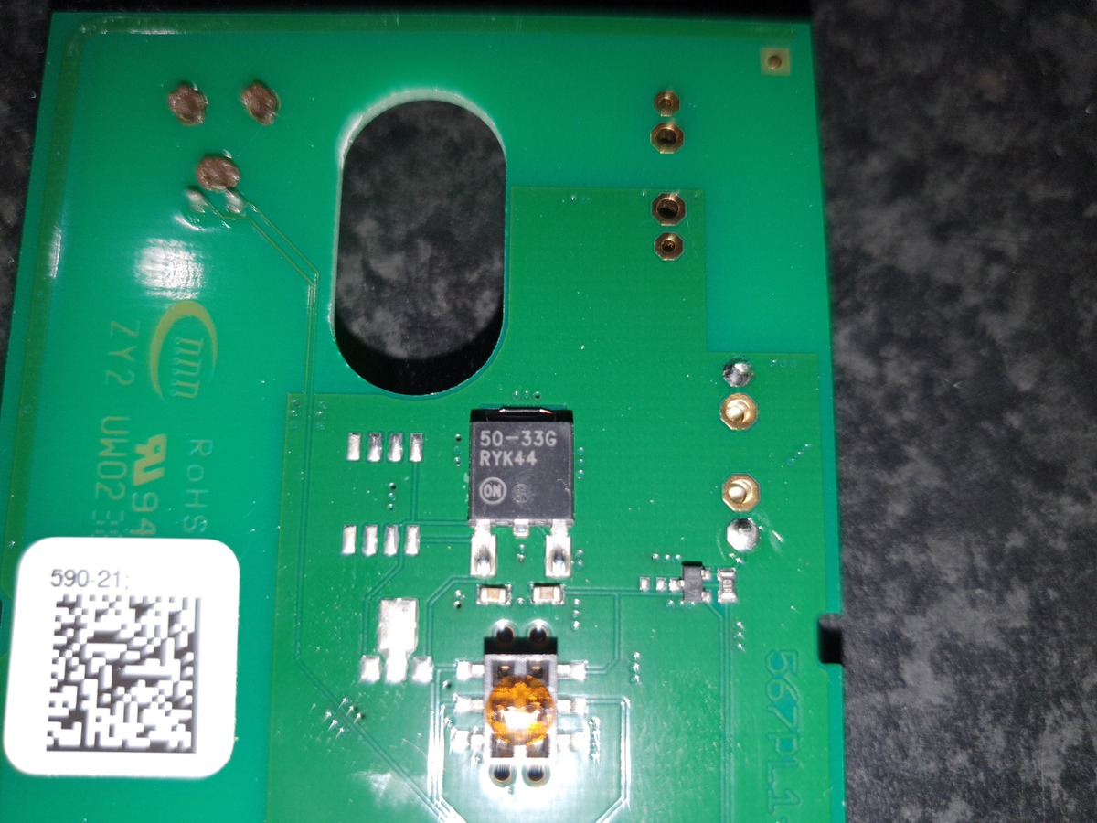

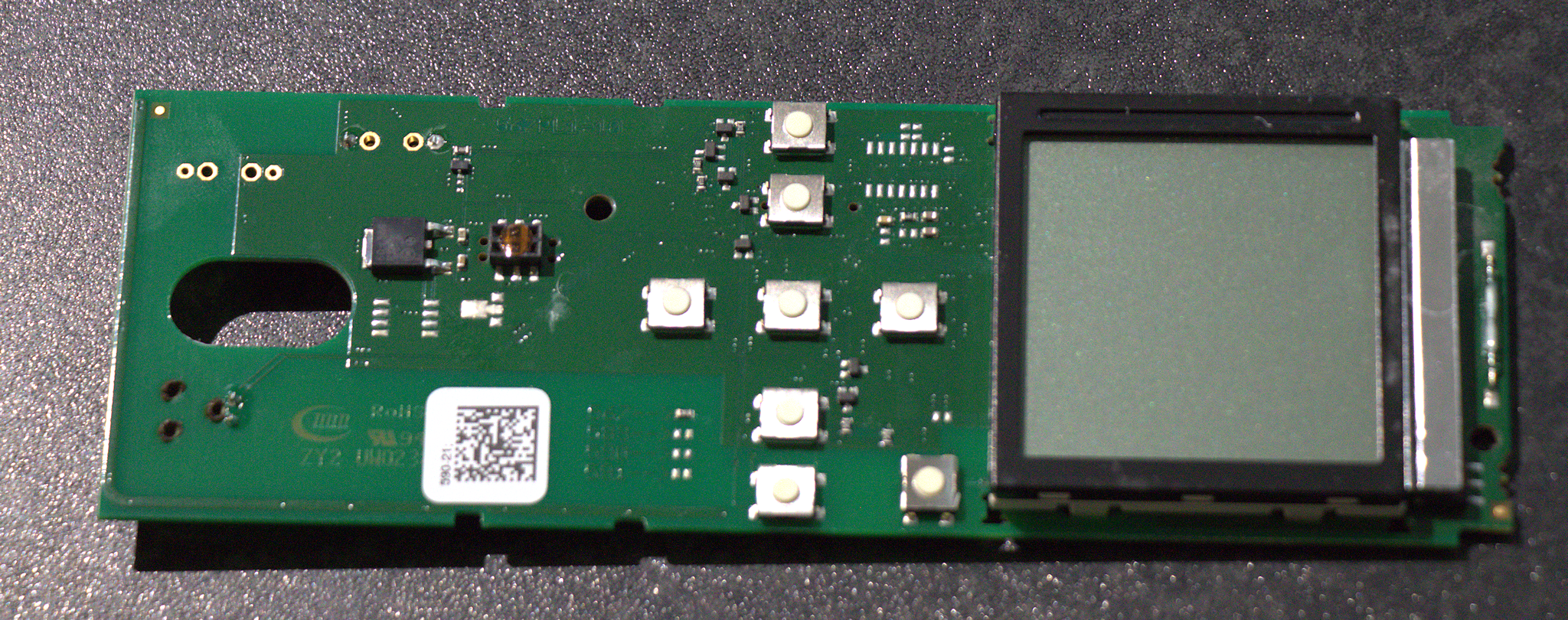

Hallo. Ich habe einen Rademacher 1700 - siehe Fotos.
2 Fragen:

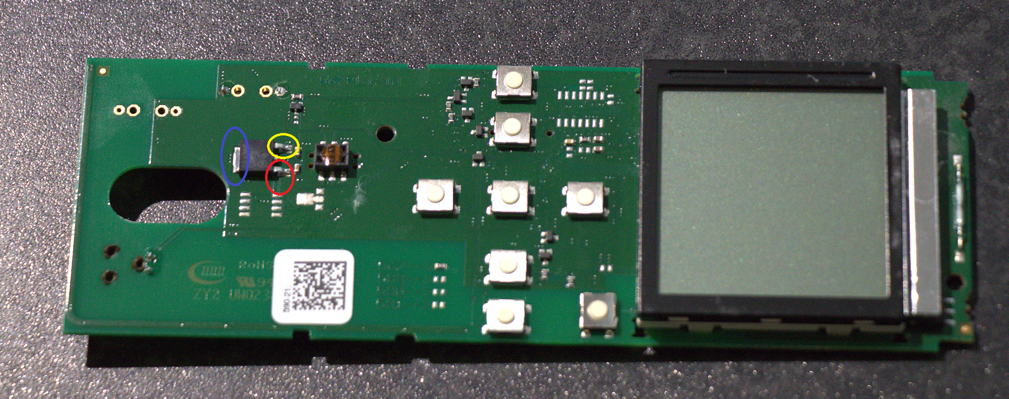

  1. Kann man auf der Platine eine Spannung für einen Shelly UNI abnehmen? Der braucht fast nix an Leistung und kann 12-24 VAC oder 12-36 VDC vertragen. In dem letzten Bild sieht man rechts eine Buchse die 6 Kontakte von unten aufnimmt. Da dürfte auch die Betriebsspannung für die abgebildete Platine anliegen. Also wenn man die abnehmen kann: bitte welche Pins?

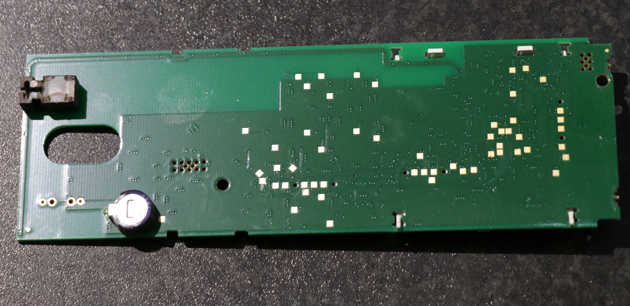

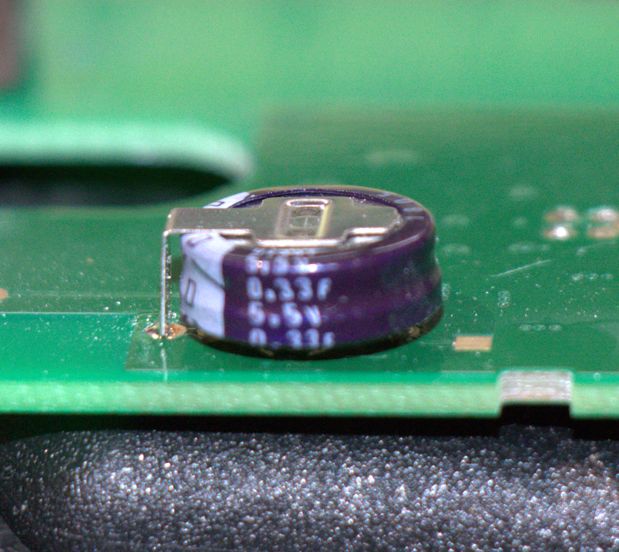

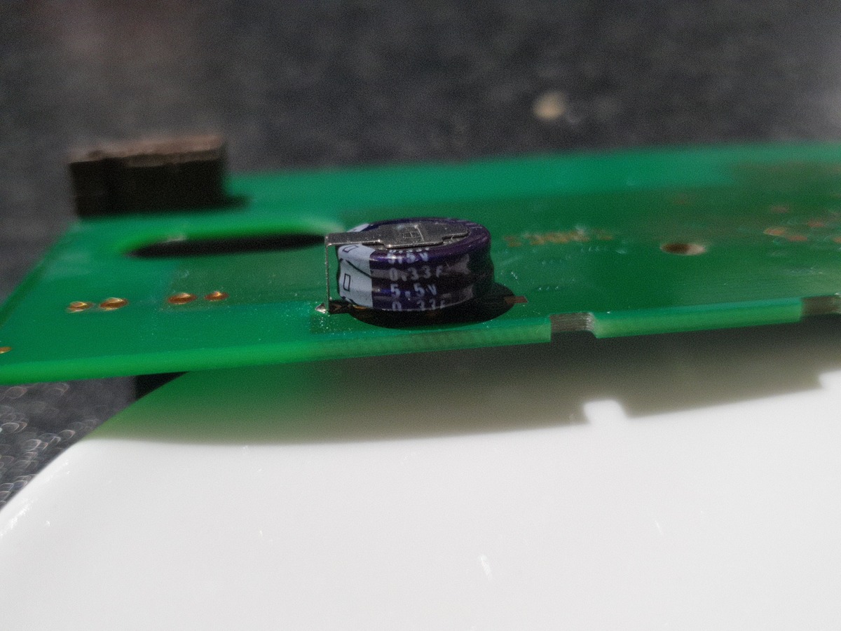

  2. Ich habe einen Gurtwickler, der bei Stromausfall sofort die Uhrzeit vergisst. Auf dem einen Foto sieht man etwas, dass aussieht wie ein Akku. Kann aber nicht identifizieren, was das Teil ist und ob es sich hier um den eventuell defekten Akku handelt. Ja - kann auch ein Fehler in der Elektronik sein: Aber Akku austauschen wäre der erste Schritt.
Vielen Dank schon mal für die Hilfe.
#7403347
Mike U. schrieb:
Wenn die auf Platine anliegen: bitte wo?
Der "Akku" ist ein Kondensator zur Pufferung. Da dürften im Betrieb 3,3V oder 5V anliegen. Edit: Ja, die Dinger können austrocknen und verlieren dann ihre Leistungsfähigkeit/Kapazität. Tauschen kannst du ihn. 0,3F bei 5V, Suchbegriff wäre "Goldcap" oder "Supercap". Abstands der Pins kannst du ausmessen. Meist ein vielfaches von 1/10 Zoll.

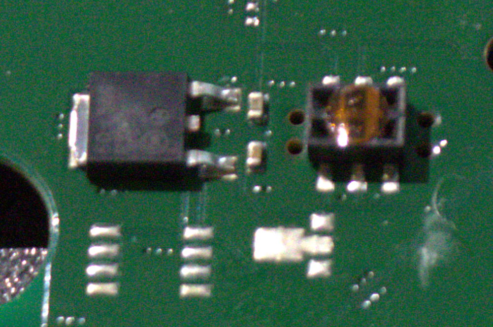

Der große Schwarze Käfer ist wahrscheinlich ein Spannungsregler, kannst du die Bezeichnung lesen und posten?
Miss mal die Spannung (wenn die Platine korrekt aufgesteckt ist) zwischen rot und blau die Spannung und dann noch mal zwischen gelb und blau. Eine der Spannungen wird die 3,3V oder 5V sein, die den Kondensator versorgen, die andere die Eingangsspannung. Wenn du Glück hast liegt die bei 12V DC.
OP #7404014
Hallo. Vielen Dank für die schnelle Antwort.
Am Kondensator liegen 3 Volt ... und an den Steckkontakten u.a. 5 V und auch weniger.
Also nix mit 12 V.
Da ich leider für einen Minitrafo nur maximal 22x22x11 mm Platz habe, lagere ich die Versorgung mit einem schlichten Trafo aus (Steckernetzteile haben mir zur viel Ruheverluste - und mir reicht ja 12 VAC).
In das Gurtwickler-Gehäuse eine kleine Buchse und gut ist.
