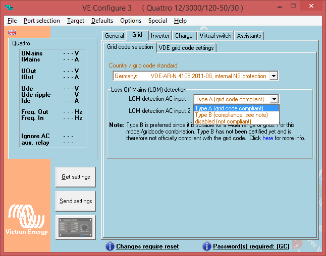

Alleine damit, kann man jedoch kaum rechtzeitig erkennen wenn das Netz
ausfällt. Einige Wechselrichter wie der Victron Multiplus werben jedoch
damit, bei Netzausfall als UPS in weniger als 20mS  auf
notstromversorgte Insel umschalten zu können. Der hierzu von Victron
verwendete Algorithmus ist aber mehr als undurchsichtig. Es wird
lediglich ein LOM (Loss of Mains) Algorithmus vom Typ A und vom Typ B
verwendet.
https://www.victronenergy.com/live/ve.bus:grid-codes-and-loss-of-mains-detection
Gibt es hierzu vielleicht noch irgendwo weiterführende
allgemeinversätndliche Beschreibungen oder vielleicht sogar Produkte ?

Die Beschreibungen sind allesamt etwas schwammig (Kaco) bis nicht
vorhanden (Victron) aber offensichlich können die Wechselrichter
ziemlich viel.
Klar geht es bei Kaco nicht um die Bildung eine Insel sondern um die
Vermeidung einer Insel.
Bei Victron ist es umgekehrt. Ebenso wie die von @Dieter1234
beschriebene Siemens Steuerung kann auch der Victron Multiplus einen
rotierenden Generator  simulieren. Als netzbildende Komponente arbeitet
er in beiden Richtungen. D.h. er kann auch Schieflasten ausgleichen
indem er z. Bsp. auf 2 Phasen die Batterie lädt und auf einer Phase
liefert bzw. die Batterie entlädt. Merkt er, daß die Batterie voll ist
und kein Bezug da ist, erhöht er als neztbildende Komponente die
Frequenz. Andere (normale) Einspeisewechselrichter merken das und
reduzieren ihre Leistung. Dies aber auf allen 3 Phasen symmetrisch weil
sie mit einer 6 Transistor Brücke nur in Dreieck geschaltet sind. Unter
dem Stichwort P(f) kann man die Stützpunkte an jeden Wechselrichter
einstellen so man die Zugangsdaten hat und keine normalen Netzcodes
verwendet.
Das Verhalten in der Leistungsmodulation ist also auch bei WR mit
normalen Netzcodes vorhanden. Sie schalten bei langsamer
Frequenzerhöhung nicht sofort ab sondern regeln langsam ab. Das
Gleichgewicht beim Aufbau einer Insel ist deshalb nicht wirklich labil
sondern regelt sich über einen guten Bereich aus.
Die Frage bleibt aber auch bei Victron und "normalen" USV aus dem EDV
Bereich wie sie einen Stromausfall rasch erkennen. Bei Victron läuft das
unter dem Stichwort "LOM" Loss-off-Mains Detection was aber auch nur
schwammig bis gar nicht beschrieben wird.

Sind die Schütze im Multiplus (oder Quattro) aber geschlossen, so ist AC
Ein und AC Ausgang das Gleiche und der Strom fliesst sehr wohl auch
umgekehrt durch den Schütz. Wäre der Schütz immer offen oder der Eingang
nicht verdrahtet wäre es tatsächlich eine Insel. Die Kunst ist aber
genau hier im passenden Moment aufzutrennen.
@hacky Die LOM Detektion geht bei Victron eben nicht auf
Frequenzerkennung wie das normale WR aber sicher machen.
