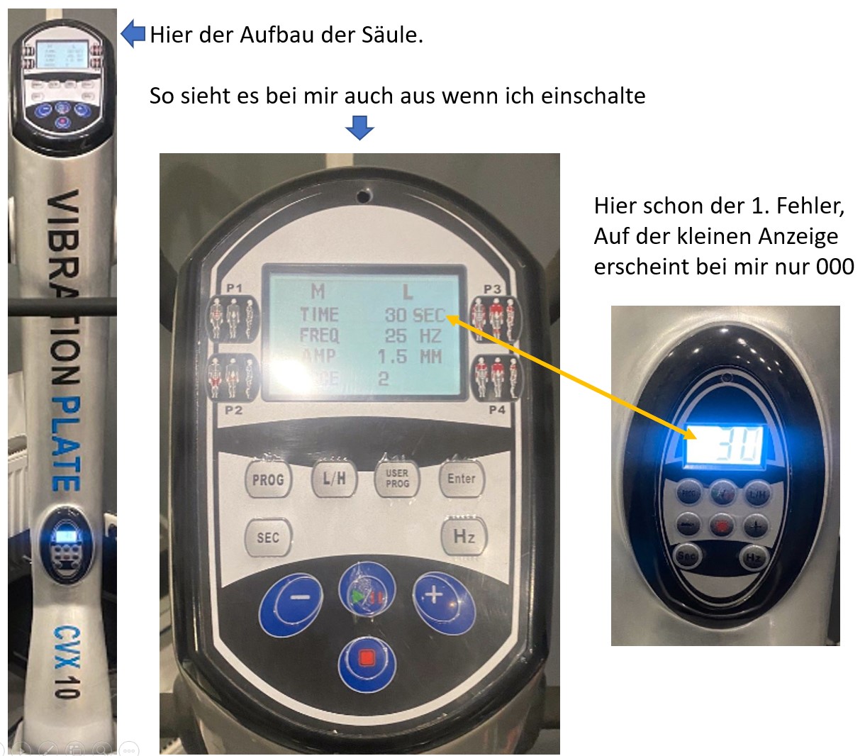

ich habe eine Vibrationsplatte (Fitness-Gerät) der Fa. Maxxus. Der Typ ist CVX 10 und da es schon ein älteres Modell ist gibt es keinen Support mehr. Leider "rüttelt" die Platte nicht mehr und es wird auch nichts auf der Anzeige des 2. Displays in der Säule angezeigt. Sowohl auf dem Hauptdisplay wie auch auf dem 2. Display kann man Änderungen vornehmen. Diese werden dann jedoch nur auf dem Hauptdisplay angezeigt. Selbst den Start kann man durchführen, die Sekunden werden dann herunter gezählt aber das war´s dann auch schon.
Hat jemand Erfahrung mit diesem Teil? Wäre begeistert wenn ich ein Feedback bekommen würde

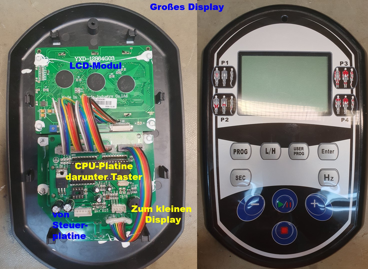

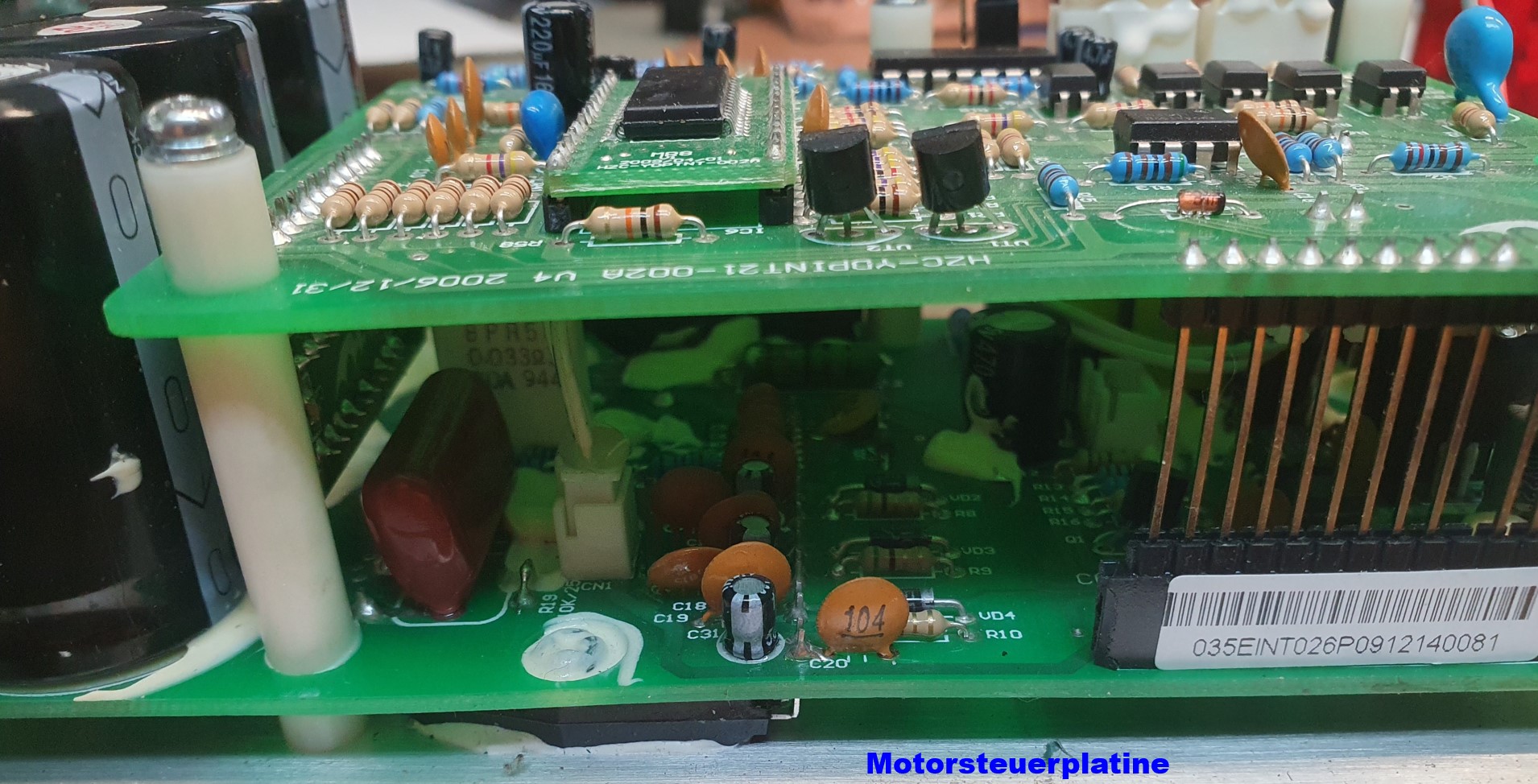

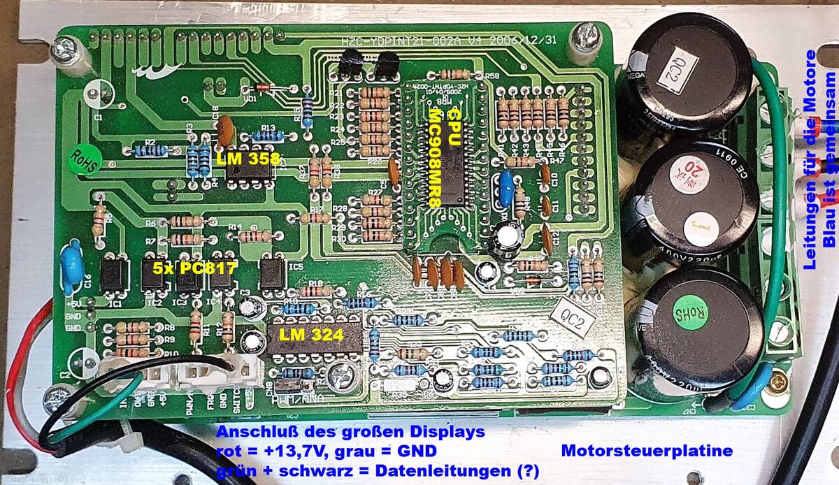

Natürlich, ein Bild sagt mehr als 1000 Worte ;-). Hier die Sammlung
Das grüne Kabel auf der Motorsteuerplatine steuert die LED des Optos IC1 an. Auf der Platine steht "IN". Dieses Signal wird auch an das kleine Display gegeben. Das schwarze Kabel auf der Ansteuerpatine ist mit "Switch" bezeichnet. Beide Kabel kommen vom großen Display. Das grüne Kabel wird über je einen 220 Ohm Widerstand abgesichert und kommt direkt aus der CPU des großen Displays.
Wie schon erwähnt funktionieren die Taster auf beiden Displays aber die Anzeige geht nur auf dem großen.
So, mehr konnte ich nicht herausfinden da meine Batterie im Messgerät leer ging :-(.

Sodele, nachdem eine neue Batterie im Messgerät war dauerte es noch ein wenig bis der Fehler, eigentlich die Fehler gefunden waren. Damit dies auch anderen helfen kann hier die Beschreibung:
Fehlerbild: nur "000" Anzeige auf dem kleinen Display keine Vibration der Platte auf dem großen Display konnten Einstellungen getätigt und auch das Programm gestartet werden auf dem kleinen Display hatten die Tasten auch ihre Funktion
Ursache: R5 und R7, jeder mit 220 Ohm waren hochohmig. Nach dem Ersatz dieser beiden Widerstände ging sowohl die kleine Anzeige wie auch die Vibrationsplatte wieder
