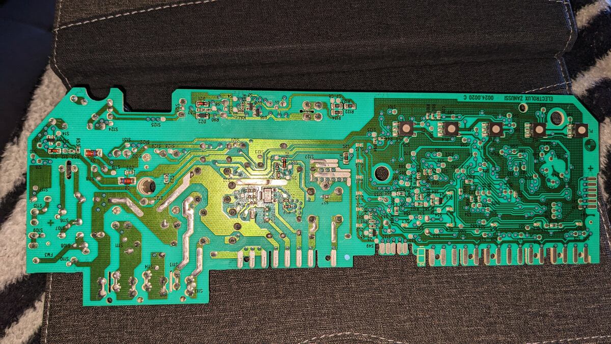

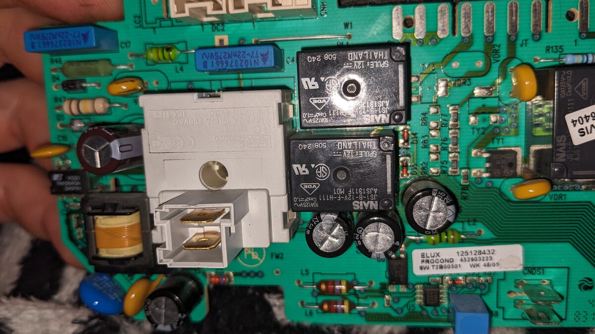

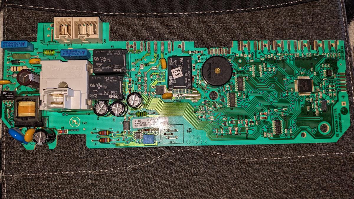

seit gestern geht der Trockner meiner Eltern nicht mehr an, also komplett ohne Funktion. Hab mal die Platine ausgebaut und dann gesehen , dass L4 und VDR4 wohl beschädigt sind. Ansonsten sieht die Platine in Ordnung aus. Hab vor 15 Jahren Elektriker gelernt, aber Leistungselektronik war nie meine große Stärke, von daher hoffe ich auf ein wenig Hilfe um den Trockner eventuell reparieren zu können.
L4 hat laut den Farbringen 1mH 10% VDR4 , 275 V 593+BC 0537
Mit Multimeter gemessen: L4 1,237 mH PP VDR4 377 Ohm, ein anderer baugleicher varistor zeigt 170 MOhm an. R46 47 Ohm C16 10,8 microF R47 81 kOhm
Also auf den ersten Blick sind wohl wirklich nur die zwei Bauteile betroffen oder könnte noch mehr defekt sein ?
Vielen Dank im voraus für eure Hilfe .
(Firma: Funkenflug Industries) #7403788
Kann man probieren, ist R46 noch in Ordnung? Wenn ja, gute Chancen.
Edit: Gerade gesehen, R46 hast Du gemessen, sollte passen. Ersetz die beiden Teile und probier.
Wenns meine Maschine wäre, würde ich es rabiat testen (VDR offen lassen und L4 wird ein Stück Draht), aber ich weiß nicht ob ich Dir das empfehlen soll oder welchen Zweck genau L4 an dieser Stelle haben soll.
OP #7403830
Also am TNY264 hab ich jetzt zwischen Pin 1 und 5 gemessen mit der Diodentestfunktion. Peaktech2010 ist das Messgerät. OL und andere Richtung 1880.
Der varistor ist auch ein Überspannungsschutz soweit ich das verstanden habe. Für was die L4 ist keine Ahnung. Sie hat aufjedenfall kein Durchgang beim Diodentest, alle anderen Spulen haben es auf der Platine.
Also für L4 kann ich ja einfach eine Festinduktivität mit 1mH nehmen. Bei dem Varistor tue ich mich aber schwer. Also ich finde welche mit 275V, aber was die anderen zahlen darauf zu bedeuten haben weiß ich jetzt nicht. Muss ich da noch was beachten?
Also hat er wohl nichts abbekommen.
Nur das.
Also defekt.
Sie hatte braun-schwarz-rot-gold?
Achte auf die Baugröße, wegen der Strombelastbarkeit.
Baugröße, und dass die einen Hersteller die Nennspannung AC drauf schreiben, die anderen die Durchbruchspannung DC. Letztere wäre bei deinem wohl 430V.

L4 war braun schwarz rot silber. Also 1mH 10% Toleranz. Zur Strombelastbarkeit hab ich keine Daten.
https://www.pollin.de/p/minidrossel-1mh-180ma-rm5-7-5x11-mm-1-stueck-250564
Sie hatte braun-schwarz-rot-gold? Achte auf die Baugröße, wegen der Strombelastbarkeit.
Ich sehe anhand der Daten nur die 275V , sonst steht da nur 593+BC und 0537. Würde dieser funktioniern?
https://www.pollin.de/p/thinking-varistor-tvr10431ksu03y-z-430v-1ma-rm7-5-221865?utm_source=google&utm_medium=fshopping&gclid=CjwKCAjwo7iiBhAEEiwAsIxQEe0vwQMY0ewo8En9pQPgHr-BGX_HZ-jsL-CSGdCE_rQdAGDGw7AgbBoC-w4QAvD_BwE
