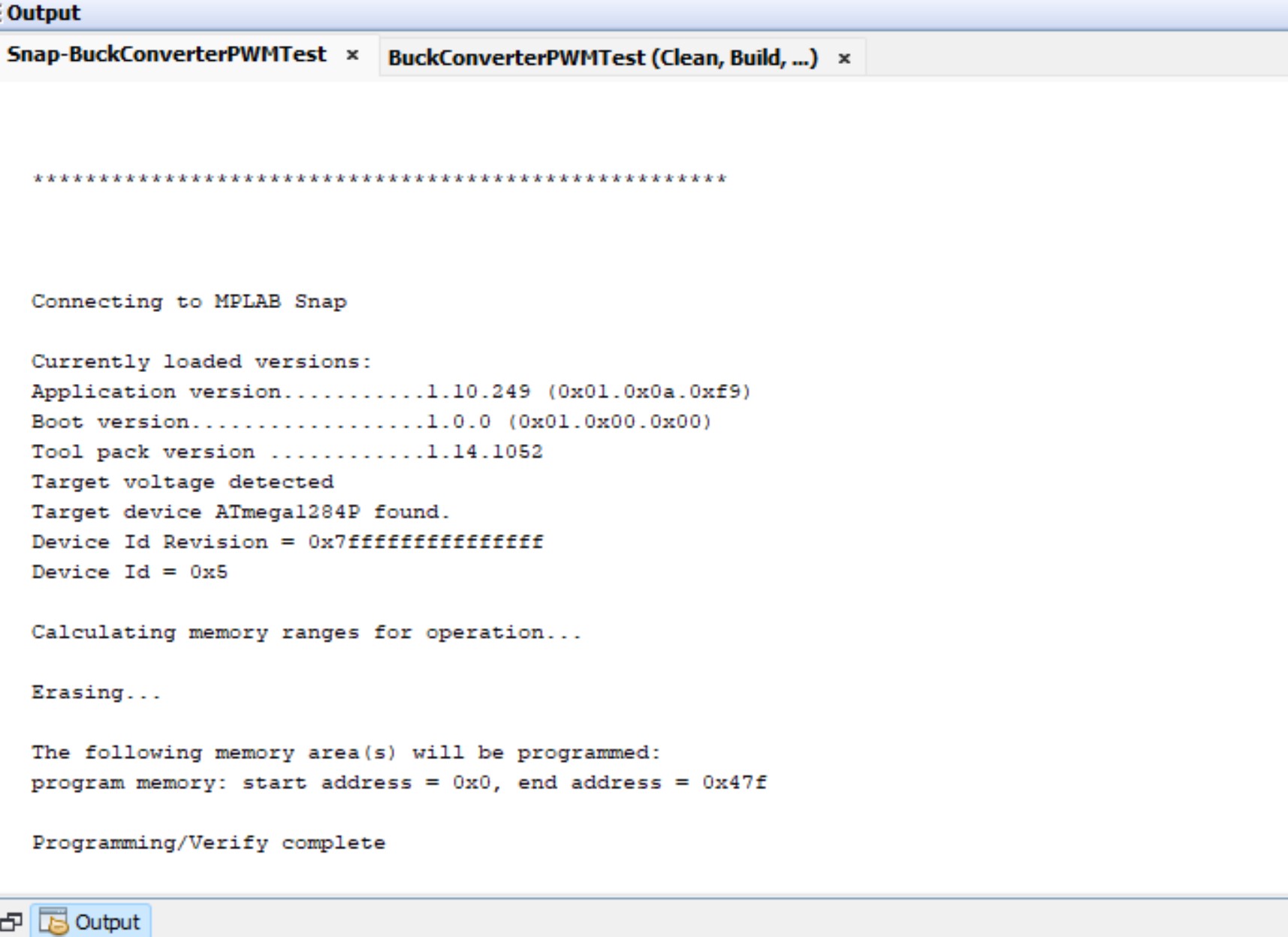

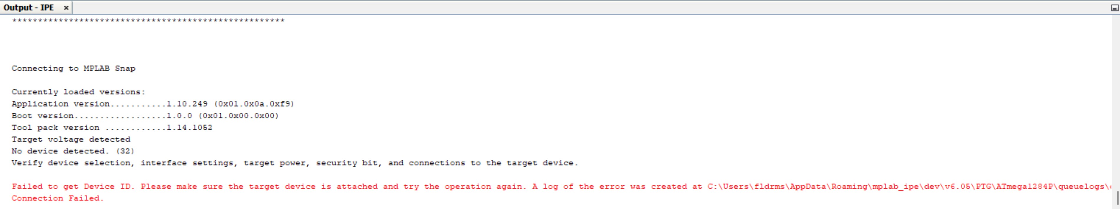

Moin Freunde,
ich habe ein merkwürdiges Problem mit dem MPLAB IPE. Wenn ich dort meinen Atmega 1284P per SNAP löschen möchte kommt der Fehler: failed to get device_id etc.. Per MPLAB X IDE lässt sich der Atmega aber beschreiben. Man sieht sogar im Log, dass der Chip vor dem Programmieren einmal gelöscht wird.
Ich möchte nur verstehen, wieso der Chip sich nicht per MBLAP IPE löschen / lesen lässt? Hat jemand eine Idee?

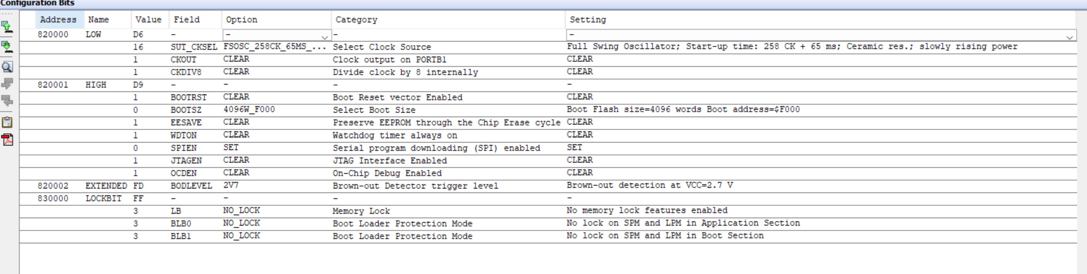

Im Anhang entsprechende Screenshots, zu IPE, IDE und den Conf Bits.
Die Verkabelung vom SNAP ist ordnungsgemäß, sonst würde sich der Atmega vermutlich nicht über die IDE programmieren lassen. Pullup am RESET ist vorhanden, sowie Abblockkondensatoren an VCC / GND. Die Spannungsversorgung erfolgt über einen 5v Linearregler, dahinter nen 10xAA Akkupack.
