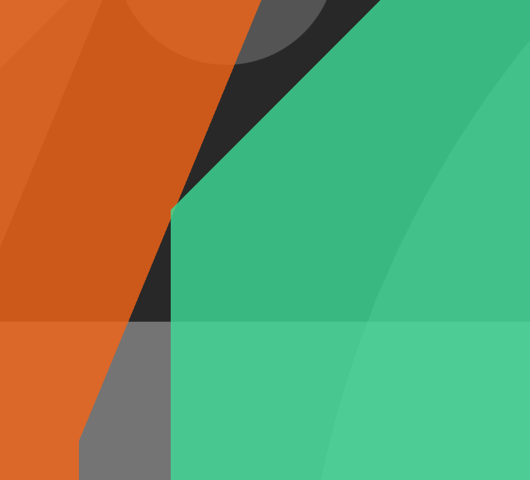

Hi Forum,
ich bin grad an einem PCB und mir ist aufgefallen, dass ein Pad leicht in eine Polygon-Fläche hineingeht, die sich eigentlich nicht treffen sollten. DRC meldet keine Fehler, bin aber dennoch etwas unsicher. Sieht das nur so aus, oder würden die sich wirklich schneiden ?
Mfg
Nuri
Ahja. Wenn das Potential von Polygon und Pad eh dasselbe ist, gibt es auch kein Problem. Trotzdem unschön, da es theoretisch möglich wäre, dass das thermal Via nutzlos wird :(
Siehst du die Artefakte auch an einem Pad, das nicht am GND- oder VCC-Poly hängt?
mfg mf

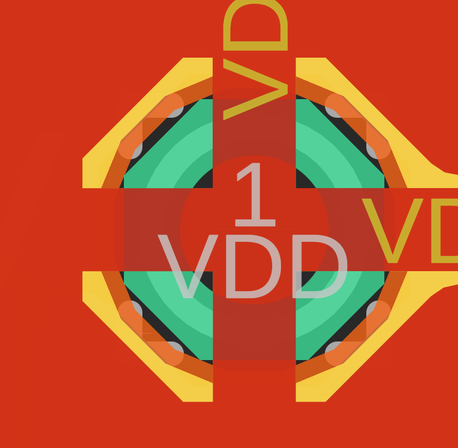

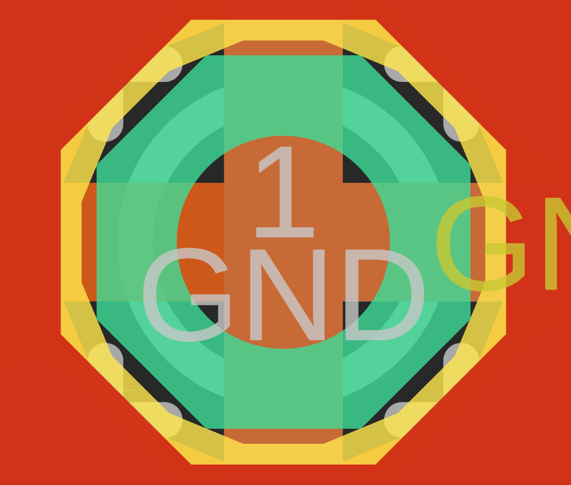

Nuri O. schrieb:
dass das Polygon von dem Layer anders ist, als das Polygon von einem anderen Layer (siehe Bild).
Die Pads sind nur auf den Aussenlagen achteckig, in den Mittellagen sind sie immer rund. Deshalb darf ein Polygon in den Mittellagen auch anders aussehen.
Ich würde (wenn ich oder das Programm es nicht gebacken bekommt, nur genau den 1 fraglichen Layer darzustellen) im Zweifelsfall einfach mal Gerberdaten ausgeben und mir die jeweiligen Layer einzeln im Gerberviewer anschauen.
OP
Ah okay, das wusst ich nicht. Im Gerberviewer kann man sehen, dass das Pad Rund ist und somit nichts geschnitten wird. Danke!

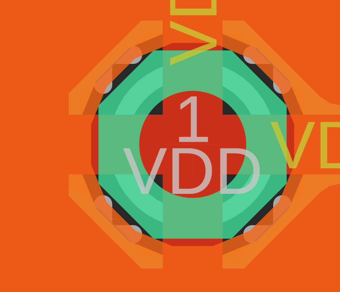

PADs (und Vias) müssen nicht grün sein, sie können auch in der gleichen Farbe wie die Leiterbahnen dargestellt werden. Weil sie dann in jedem Layer eine andere Farbe haben, sieht man unterschiedliche Formen und Durchmesser.
Das geht mit "set color_layer 17 0;" (oder man klickt die Farbe ganz links oben in der Palette). Grün hat die Nummer 2.

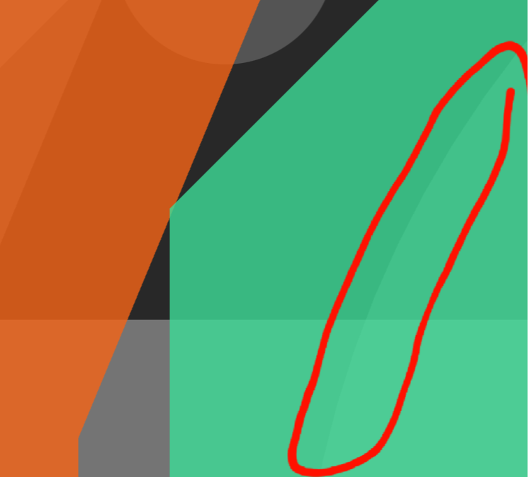

Nuri O. schrieb:
kann man schlecht erkennen, aber die haben nicht das selbe Potential,
Warum lädst du dann nicht auch deine BRD-Datei und dein Setup für die Gerberausgabe hoch? Dann könnten diejenigen, die Eagle installiert haben, direkt reingucken. Jegliche Rückfragen und Diskussionen über das, was man da sieht, wie es heißt und in welchem Layer sich was befindet, würden sich dann erübrigen.
