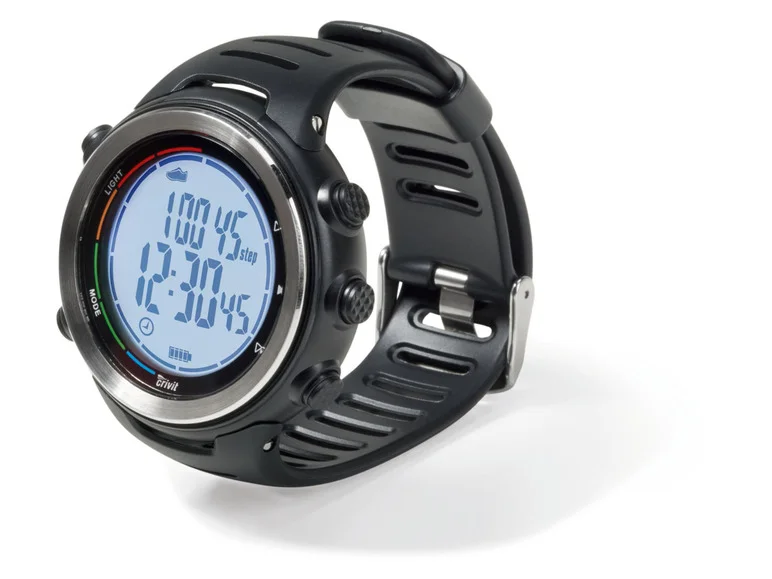

Hallo, ich habe lebe alleine und habe gelegentliche Schlafapnoe, weshalb ich mir Sorgen mache irgendwann Mal einzuschlafen und nicht mehr wach zu werden, weshalb ich mir eine crivit Herzfrequenz Uhr gekauft habe, um die zwei Kontakte des Piezo mit einem omron Subminiatur 5V Relay verbunden ist und dieses wiederum mit einem Handy um eine Vertrauensperson eine vorgefertigte SMS zu schicken, damit, die nach mir sehen, können nun habe ich aber das Problem, das die Steuerspule des Relais zwar im gleichen Ton piept, wie der alte Piezo nur schalten tut, das Relais nicht könnt ihr mir vielleicht sagen, was ich falsch mache?

Technisch: Der Piezo erzeugt den Ton durch ständiges ein-/ausschalten, so wie jeder Schallwandler. Also würde Dein Relais ebenfalls mit recht hoher Frequenz auch ständig ein-/ausschalten, deshalb hörst Du es fiepen.
Zudem reicht der Strom wahrscheinlich nicht das Relais sauber anziehen zu lassen. Also müsstest Du das Piezo-Signal erstmal gleichrichten, sieben und verstärken bevor es an das Relais geht.
Wie soll das mit der SMS überhaupt funktionieren? Ist die SMS fertig eingetippt und wartet nur auf "absenden", oder wie stellst Du Dir das so vor? Wie lange wartet denn das Handy, bevor es in den Standby-Modus geht und nicht mehr unmittelbar auf "absenden" reagiert?
