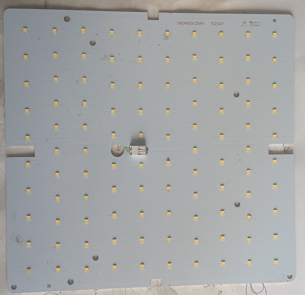

habe einen Würth LED Strahler mit 40W.
Innen ist ein Panel mit 52S2P Schaltung.
Leider ist der Treiber von Megaman (LD210039-C0240) aufgrund
Wassereintritts defekt gegangen.
Der Typ ist LD210039-C0240, Uout=140-160V, Umax=200V, Iout=240mA.
Kennt jemand ein vergleichbares Netzteil? Habe schon einige Zeit mit der
Suche verbracht, aber nichts genau gleiches gefunden.
Habe bei Aliexpress eines gefunden, aber Uout=100-160V... kann ich das
dafür auch verwenden?

Martin S. schrieb:
> Uout=100-160V... kann ich das dafür auch verwenden?
Also grundsätzlich könnten die 160V für Deine 52 LEDs in Serie wohl
ausreichen, schließlich scheint das auch beim Original-Netzteil die max.
Nennspannung gewesen sein, aber wenn der Spannungsbereich noch etwas
weiter nach oben geht ist das auch kein Problem.
Der wesentlichere Parameter für Deine Leuchte ist der Konstantstrom von
240mA; die Spannung, die sie dafür brauchen, bestimmen die dann LEDs
Deiner Leuchte, sie sollte halt nur in dem Bereich liegen, für den das
NT gebaut wurde. Dabei kannst Du Dich am Original-NT orientieren, Dein
neues sollte also zumindest auch die 140-160V abdecken, ein größerer
Bereich macht dabei auch nichts.
Bei dem von Dir verlinkten Ali-Angebot paßt aber irgendwie einiges nicht
zusammen: Da werden zwei Netzteile mit identischen 240mA und 100-160V
(was eine max. Leistung von knapp 40W ergibt) angeboten, wobei das eine
angeblich für (20-40)x4W, das andere sogar für (37-60)x4W passen soll?
Da würde ich an Deiner Stelle eher noch ein wenig intensiver suchen, ob
sich nicht doch ein NT mit etwas realistischeren Angaben finden läßt;
auch wenn 5-7$ selbst bei einem Fehlkauf kein dramatischer Verlust sind.
Wenn man anschliessend auch noch 52 LEDs austauschen muss, weil der
Strom zu hoch war, wird wohl eine neue Lampe billiger sein...
