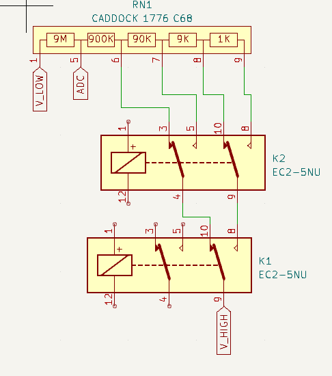

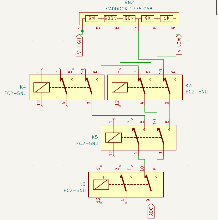

von David G. (Gast)
Hier sind zwei Schaltpläne (sind nur "Skizzen"). Ich habe das ganze mit
Relais mal gemacht anstatt mit Multiplexer Chips (Kann aber auch beide
mit einem Mux-Chip machen). Dabei sieht man aber, dass das teils viele
Relais braucht und mit über 2€ pro Stück und den dazukommenden Treiber
ist das schon ein unterschied gegenüber einem 74x4051 für um die 1€ je
nach Händler und Hersteller. Für die Widerstände dient ein Array von
Caddock. Der erste Plan ist so änlich wie TIDA-00879, die zu messende
Spannung geht durch den die Verteilung in einen Spannungteiler. Der
zweite orientiert sich ein bischen an dem DMM 7001. Das nutzt zwar noch
Schalter, aber greift die Messpannung am jeweiligen Spannungsteiler.
Warscheinlich wird ein 74x4051 das bei einigen Stellen bei denn
Spannungsteiler nicht verkraften, wenn er höhere Spannungen blocken
muss.
(und ich habe die erste Skizze versehentlich zweimal hochgeladen, also
nicht wundern)
von Helmut -. (dc3yc)
Du hast noch vergessen, V_High und V_Low (Maximalwerte) anzugeben!
von Rainer W. (rawi)
David G. schrieb:
> ... um einen Spannungsteiler für einen entsprechenden Messbereich einzustellen
Bei einem Spannungsteiler hätte ich erwartet, dass wenigstens ein Ende
an Gnd angeschlossen ist.
Bei Skizze 1 ist der Spannungsteiler genau verkehrt herum eingezeichnet.
Außerdem wäre es vorteilhaft, dass der Eingang bei ausgeschaltetem Gerät
nicht gerade im empfindlichsten Messbereich hängen bleibt.
Skizze 2 ist da schon besser, aber das Relais K4 wird überhaupt nicht
benötigt.
von Motopick (motopick)
Da wird etwas simples wieder dadurch verkompliziert, dass man
versucht die Anzahl der Relais zu "minimieren".
Man nimmt einfache Reedrelais die jeweils genau einen Abzweig
des Teilers durchschalten. Die haben genau den einen Arbeitskontakt
den man dafuer braucht.
Richtig revolutionaer waere natuerlich die Verwendung einer genauen
PWM im Spannungsteiler. Eine ED von 0.1 % ergibt z.B. eine Teilung
um den Faktor 1000. Geruechteweise soll es Geraete geben, die es
genau so machen...
