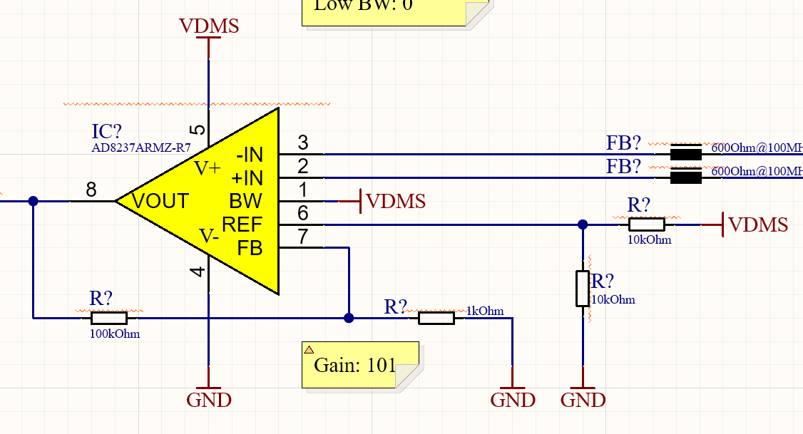

Ich bin gerade dabei einen AD8237 (https://www.analog.com/media/en/technical-documentation/data-sheets/ad8237.pdf) für das Ausmessen einer Wägezelle einzuplanen und ich möchte die Kräfte auf Zug und Druck messen können. Daher muss ich den Offset richtig einstellen (VDMS/2 in diesem Fall), jedoch werde ich aus dem Datenblatt noch nicht richtig schlau:
Auf Seite 20 steht: Vout = G*(Vdiff) + Vref Das würde ich auch erwarten und ich könnte die Schaltung so wie im Anhang gebrauchen (ob REF auf GND ist oder einfach Pull-up auf FB weiss ich leider nicht).
Auf Seite 22 steht aber dann: Vout = G*(Vdiff + Vref), das macht aber absolut keinen Sinn, oder ist dass hier der Fall, weil der FB Spannungsteiler auf GND kommt?
Moderator #7405227
Ths schrieb:
Der REF Eingang muss niederohmig angefahren werden, sonst geht die innere Beschaltung in das Ausgangssignal ein.
Bei der vom TE angehängten Schaltung ist das egal, da der REF-Eingang hochohmig ist. Bei anderen Beschaltungen muss der Serienwiderstand der REF-Quelle halt entsprechend in der Berechnung berücksichtigt werden.
