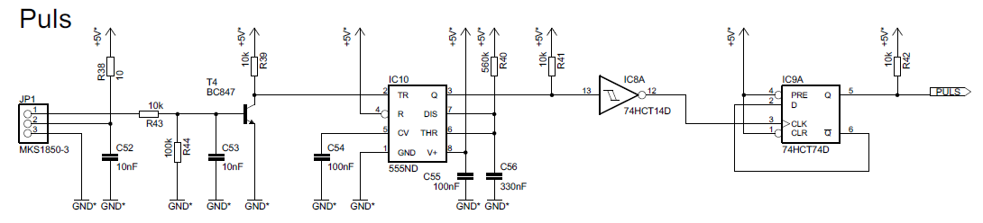

Ich habe hier ein altes Projekt wo ein Ingenieur eine Pulsmessung
implementiert hat. Jemand eine Idee was das D-FF und der NE555 sollen?

Der NE555 formt den Eingangsimpuls auf eine fest vorgegebene Länge und
sorgt für saubere Logikpegel.
Das Flipflop wechselt bei jedem Impuls den Ausgang zwischen HIGH und
LOW.

Imho hat das mit Messung nicht viel zu tun, das ist viel eher eine
Pulsanpassung, Pulsadaption.
Stelle deine Frage so um, dass man sie vllt. beantworten kann.
Alternativ baust du die Schaltung auf, gibst ein paar Pulse auf den
Eingang und beobachtest zeitgleich das Ausgangssignal ;-)

Am Ausgang kommt die halbe Eingangsfrequenz raus, aber nur wenn die
Eingangsfrequenz kleiner als 5 Hz ist.

Bert S. schrieb:
> wo ein Ingenieur eine Pulsmessung implementiert hat
Na ja, messen tut er da nichts. Aber Pulsaufbereitung. Viele Bauteile
die nicht unbedingt sinnvoll eingesetzt sind, so 10k pull ups an push
pull Ausgängen, 74HCT Schmitt Trigger und danach wieder ein HCT statt
HC.
Ob das ganze Ding zur Aufgabe passt, ist auch noch unbekannt.
