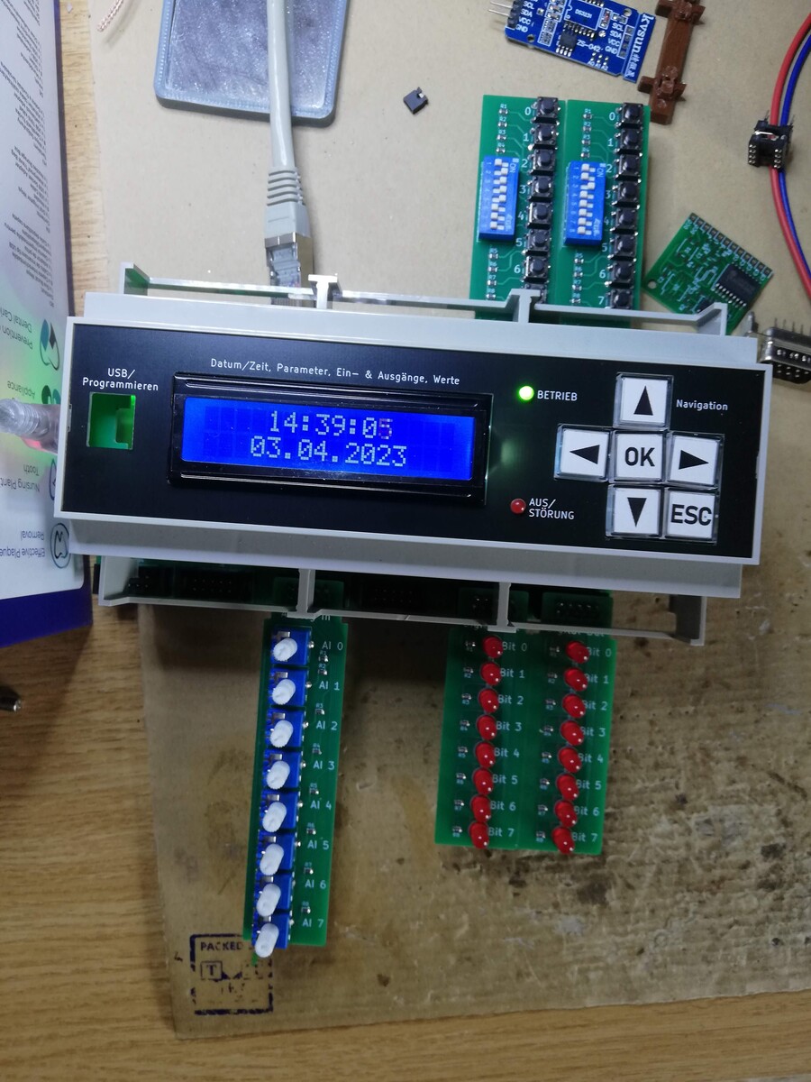

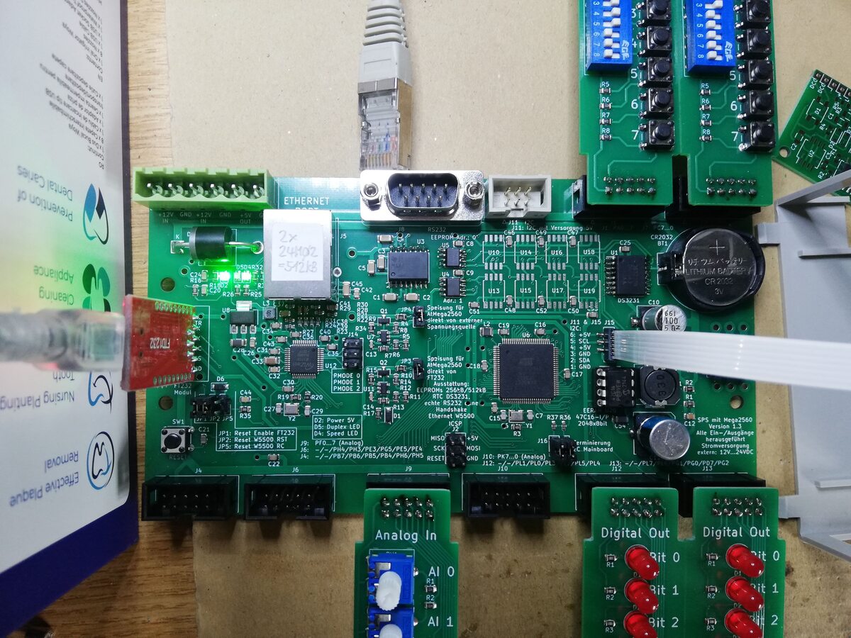

Mein Problem ist folgendes: Ich habe ein Hutschienenboard, auf welchem
ein Atmega2560 montiert werden soll. Dazu soll derMega auch eine
Netzwerkanbindung mit dem Ethernetshield bekommen.
Nun das Problem. Aufgrund der Höhe bekommen die hinteren Kontakte keinen
Kontakt zum Modul. Ebenso auch einige Seiteneingänge.
Gern würde ich auch die Module mit Distanzbolzen verstärken und auf
einer gleichen Höhe verschrauben.
Hat hier jemand eine Idee was Ich tun kann?
Ein Foto ist in dem PDF im Anhang.

von Stefan F. (Gast)
Kevin X. schrieb:
> Was ist daran nicht zu verstehen ?
Ich sage dir mal, was ich indem Bild sehe:
Die Basisplatine wurde so gestaltet, dass man da einen Arduino Mega 2560
kopfüber drauf stecken soll. Du hast aber ein kleineres Shield von
einem Arduino UNO dazwischen gesteckt, deswegen hängen nun zahlreiche
Pins in der Luft.
Bist du sicher, dass diese Kombination überhaupt funktioniert? Du hast
damit vielleicht einige Pins doppelt belegt.
Die Lücken zwischen den Platinen kann man ggf. mit entsprechenden
Steckverbindern füllen. So etwas in der Art:
https://www.amazon.de/Treedix-stapelbare-Stiftleiste-kompatibel-Raspberry/dp/B08M5TWWRC
Gibt's auch einreihig.

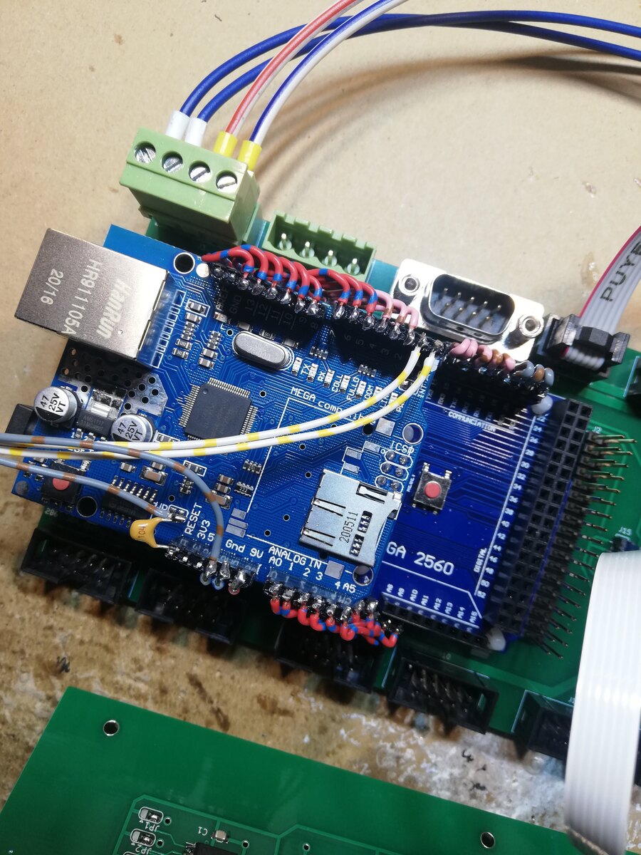

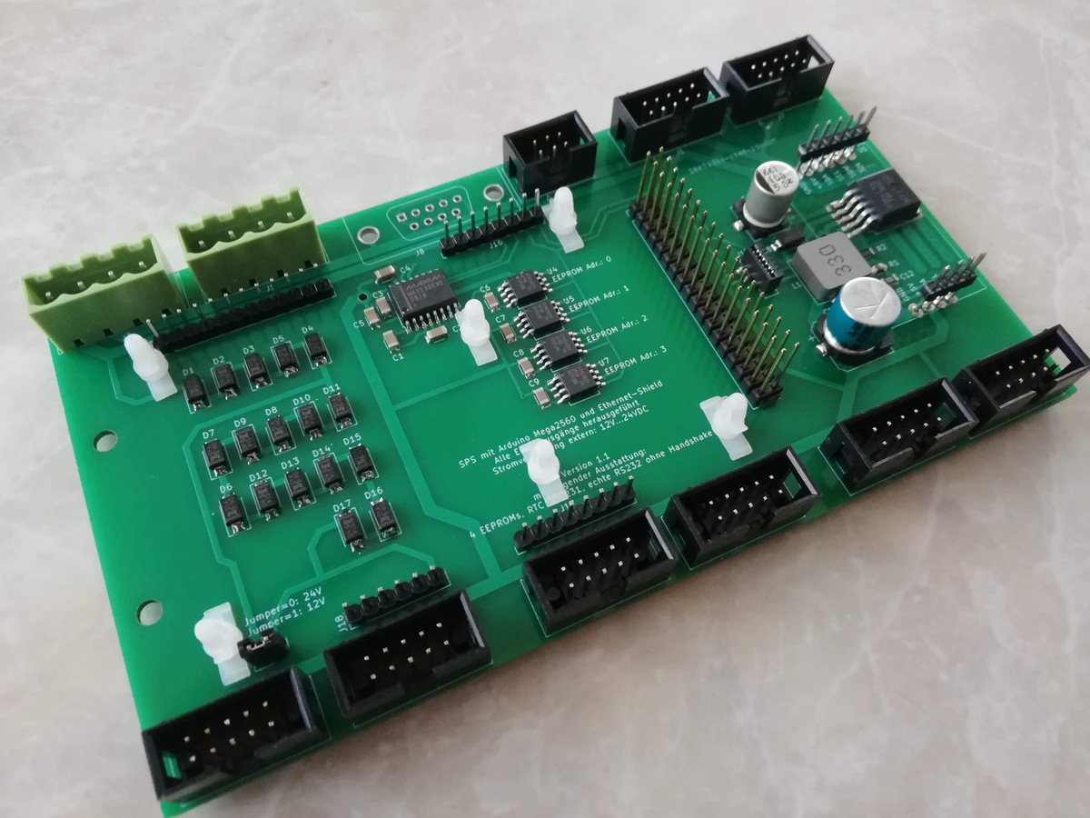

von Christian M. (christian_m280)
Diese lustigen Ethernet-Shields sind ja schon vom Layout eine
Fehlkonstruktion. Die RJ-45 Buchse ist ja genau über der USB-Buchse und
steht dort mit den beiden Plastikzapfen an. Zumindest macht es so keinen
Kurzschluss an den LEDs der Buchse. Dann wird SPI vom
Programmier-Anschluss genommen, aber CS ist ja auf der langen
Buchsenleiste (glaub #53), also nimmt man #13 oder so.
Ich habe mir in den ersten Versionen einen Adapterprint gemacht und den
Arduino-Mega normal auf Distanzbolzen auf den Print gesetzt. Apropos,
normale Schrauben und Muttern haben ja keinen Platz, aber
https://www.tme.eu/ro/details/fix-lcd-4/carlige-din-plastic/fix-fasten/
von TME passen perfekt in allen 6 Löchern.
Alle Anschlüsse habe ich mir mit Litzen aufs "Mainboard" geholt, und
"hinten" wie gesagt der Adapterprint, ich hoffe, man kann was erkennen
auf den Bildern!
Aber nach Problemen mit Wackelkontakten vom Shield auf den Mega habe ich
alles aufs Mainboard gemacht und der Print passend in ein Gehäuse von
Gainta:
https://www.tme.eu/ro/details/d9mg/carcase-montare-pe-sina-din/gainta/
Gruss Chregu
