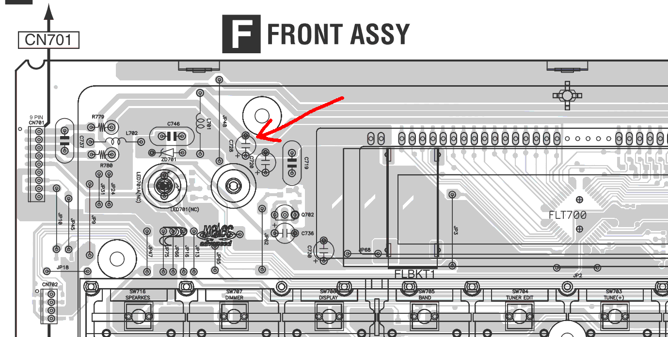

mein Verstärker Pioneer VSX 324 brummt in Abhängigkeit der Displayhelligkeit auf allen Lautsprechern (auch bei unbelegtem Audioeingang).
Aufgrund des Multiplexen des Displays streut das wahrscheinlich nun in den Audiobereich rein. Ggf. hat sich ein Kondensator verabschiedet?
Gibt es Tipps, wie ich das lokalisieren kann?
Viele Grüße Daniel
OP #7454916
Lieben Dank,
den habe ich mal ausgelötet und nun gemessen. Hat 9,7µF und sollte 10µF haben, die Abweichung denke ich sind okay. Äußerlich sieht er auch gut aus.
Gibt es noch weitere Tipps, welche Kondensatoren mit dem Multiplexen zu tun haben.
Alternativ überlege ich, ob ich nicht einfach die Spannungszufuhr zum Display schalten kann mit einem kleinen Kippschalter.
Viele Grüße Daniel

Ein reichlich kompliziertes und kompakt aufgebautes Gerät. Ich wünsche viel Freude beim Zerlegen und Wiederzusammenbau.
Es kann auch im weitsten Sinne an einem nachlassenden Kontakt in einem Stecker, Platinenverbinder oder einer geschraubten Masseverbindung zwischen Platinenunterseite und Gehäusemasse liegen.
