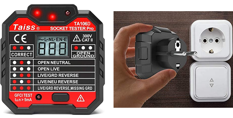

Nun habe Ich ihm vor Wochen meinen kleinen Chinaexport Steckdosentester ausgeliehen da er ein Paar Steckdosen nachsetzen wolle und Ich Ihm riet doch wenigstens diesen zu benutzen da dieser L und N erkennt/Anzeigt dazu grob die Spannung in V und mittels Taster ganz simpel über Wiederstände ein Fehlerstrom auf den PE geleitet wird mit ca. 32mA. Damit hat man also ein ganz simple grundsicherheit was die installtion an geht. (besser als nix, wer hat schon einen 1000Euro installationster immer zur Hand oder Leiht einen weil man Zwei Steckdosen nachrüstet)
Einen Tag Später kam der Anruf. Steckdosentester ist in Rauch auf gegangen, FI löste nicht aus. Er Bringt Bier vorbei... Billigteil...
Naja lange Rede garkein Sinn. Tester hat alles gegeben und ist dem überlastungstod gestorben da der FI nicht auslöste. RIP (er hat wohl recht lange die Taste gedrückt...) Nachtrag: darin sind echt nur 4 kleine SMD Widerstände von L auf PE über Taster. Reicht ja auch wenn dieser binnen millisekunden auslöst. Er funktioniert sogar noch, stinkt nur bestialisch... bekomme bei Zeiten woh ersatz, hoffew ich doch =)

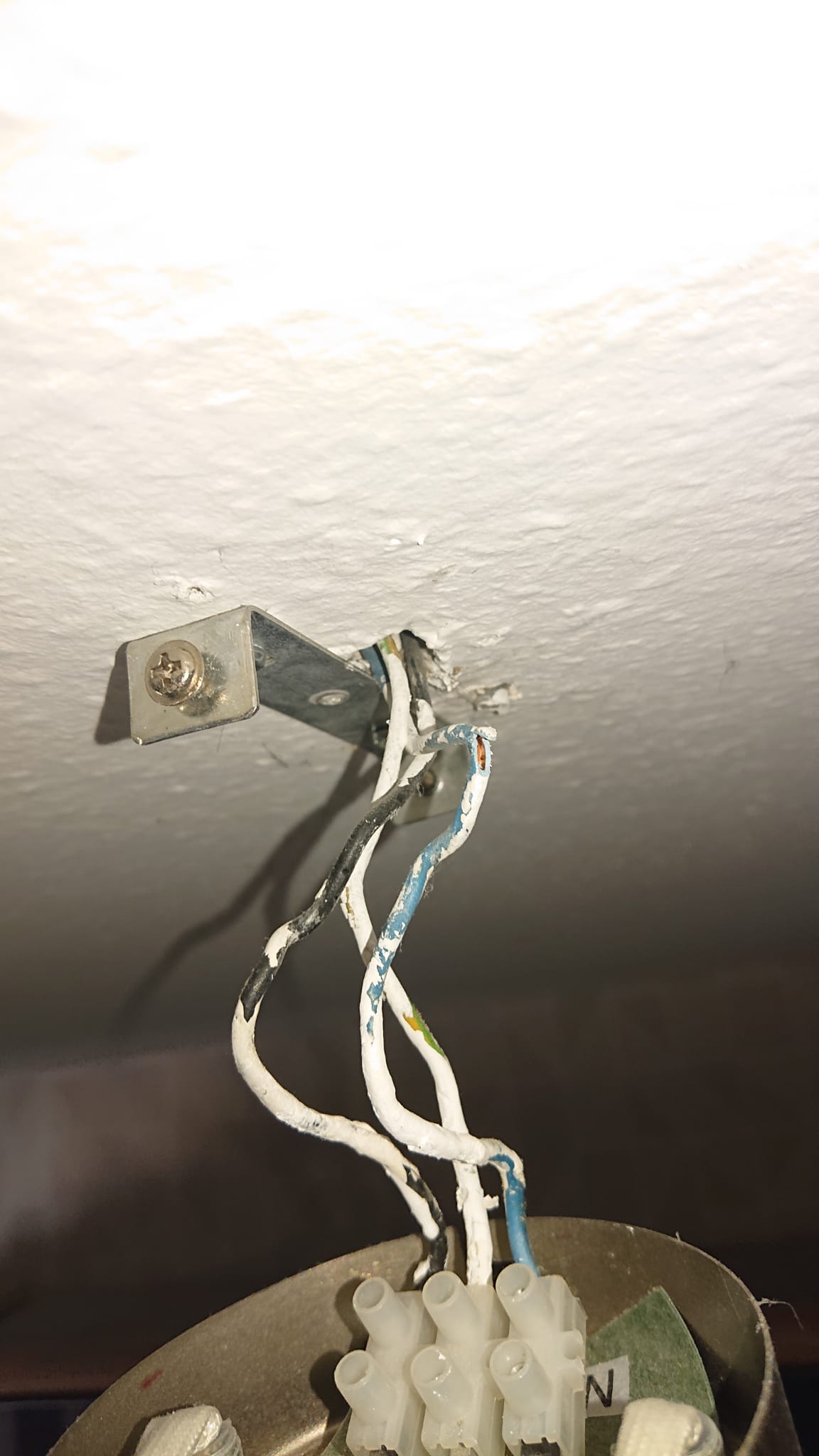

Wir hatten Endstromkriese stark belastet und dann über Multimeter eine verbindung von N zu PE hergestellt und teilweise über 400mA gemessen die zum PE flossen. FI juckte das null... Da Zähler und CO verblombt sind und wir nicht wissen was ins Haus rein kommt auch mal auf dunst nach Netzformen gegoogelt und über die TT Netzform gestolpert. (ist dich sehr verbreitet?)Also es kommt nur ein N rein und der PE wird nur über den Erder hergestellt. Dieser hat dann natürlich über die Erde zum Erder vom Trafo einen sehr hohen wiederstand. Aber wir hatten 400mA gemessen... und so richtig Ahnung haben wir beide nicht von den netzformen. Zwischenzeitlich immer wieder diskussionen wann er endlich einen "richtigen" Elektriker anschleppt aber die kommen ja auch nicht unter 300€ aus der Tür wenn man überhaupt einen findet...
So mittlerweile ist der Installtionstester Fluke 1664 FC eingetroffen. Ausgeleiehen. Direkt mal FI Testen und selbst damit flog dieser nicht Fehlerstrom 750mA! mehr geht nicht.
R-Iso N-PE war schlecht. Bedienung nicht einfach... Ja es stellte sich heraus, am ende war es echt in einem Endstromkreis eine verbindung von N zu PE. Isolationsfehler, vor zwei Jahren beim Anbauen einer Deckenleuchte! über diese floss ab daan wohl immer der Strom vom PE wieder zurück auf den N und dann über den FI zurück und somit war für diesen alles IO... BZW FI war blind.

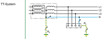

Würde doch nur beim TT Netz gehen oder?

Das mit der Deckenleuchte, kannst du bitte bisschen ausführlicher beschreiben?
Der N Leiter scheint am Bild einen Isolationsfehler zu haben. Hat da der PE Leiter auch Isolationsfehler? Waren die Kabels so in Kontakt getreten? Oder eine Schraube an der Halterung hat den N Kabel durchbohrt?
Ich denke der N war entweder leitend mit dem blech, dass mit der Decke verscrhaubt wird verbunden oder direkt mit dem geerdetem Gehäuse. Auf jeden fall hatte der N eine niederohmige verbindung zum PE < 1 Ohm
Hatten wir auch nur Telefonsich beschnackt. Der ganze Fall ist aber echt bekloppt. wir sind beide geschockt, dass er jetzt zwei Jahre ohne funktionierendem FI lebte ohne es zu wissen.
Achja! der Testknopf des FIs funktionierte immer... :) Logischerweise auch mit dem N-PE fehler.
Hat uns jedenfalls echt die Augen geöffnet doch häufiger mal grundlicher zu testen auch bei kleinscheiss!... Davon gekommen mit einem blauen Auge.

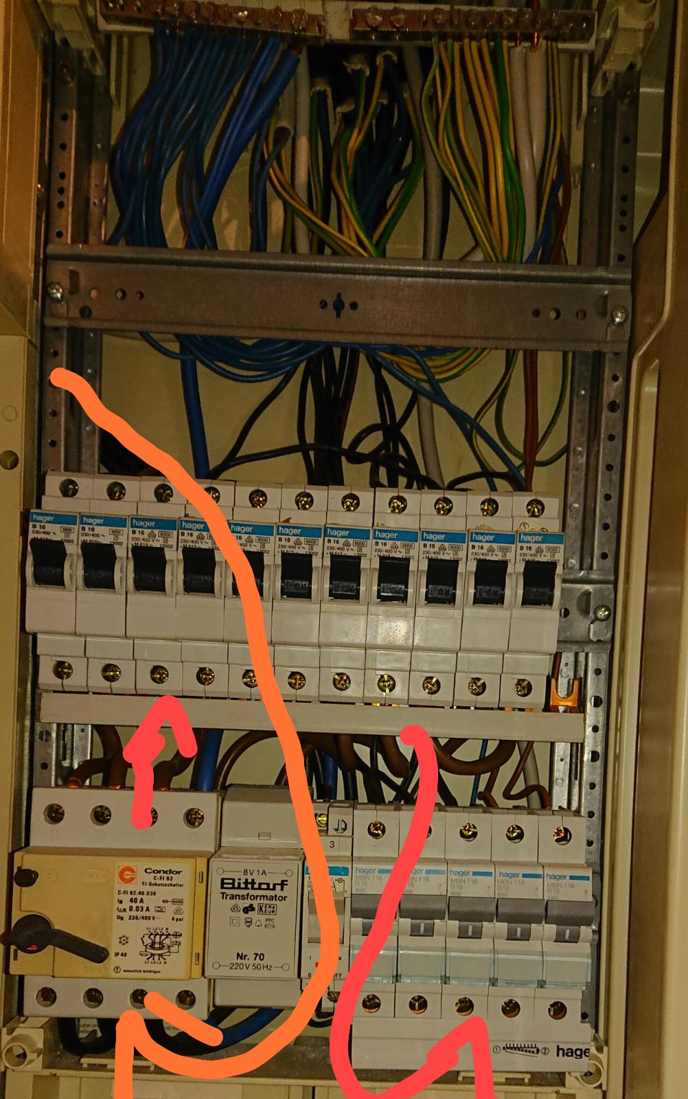

OP #7406598
H. H. schrieb:
Klingeltrafo direkt neben FI ist keine gute Idee, der hat ein ziemliches Streufeld.
Mhm ok aber jetzt funktioniert der FI tadellos. auslösestrim 18mA und die Zeit sehr Fix, kein Wunder ist ja auch nagelneu =)
Finde die offene 3 Phasen schiene übrigens auch absolut nicht schick. Auch sonst ist der Verteilerkasten recht wild. Aber nix unübliches denke ich, die meisten sehen älteren so aus.

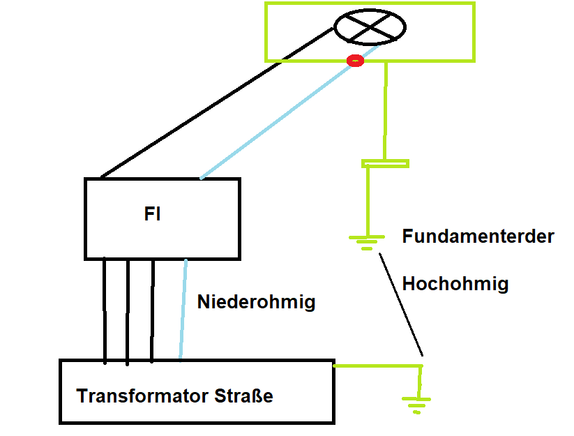

OP #7406612
H. H. schrieb:
An dem Isolationsfehler an der Leuchte kann es aber nicht gelegen haben, ganz unabhängig von der Netzform.
Ich sehe es so, wenn der PE nur über den Fundamenterder verbindung zum Transformator hat ist dieser weg sehr hochohmig >1k ohm oder noch mehr?
Was meinst du wo der Strom dann zu 99,9% statt 50/50 lang fliest über den Niederohmigen N oder Hochohmigen PE? deswegen ja auch meine Gedanken von einer N-PE brücke VOR dem FI
Übrigens hatten wir es so nach entfernen des kontaktes N - PE in der Lampe arbeitete der FI genau so wie er sollte...

Seltsamer Fall.
Tatsächlich hätte der RCD bei direktem Kontakt zwischen PE und N an der Leuchte auslösen müssen sobald diese eingeschaltet wird!
In einem TT Netz ist in D ein 300mA RCD als Mindestschutz vorgeschrieben, weniger Auslösestrom geht natürlich auch. Ein RCD mit 30mA ist aber normalerweise bei gößeren Anlagen unbeliebt weil das schon durch "normale" Isofehler (da kommt auch bei "guten" Leitungen einiges zusammen) zu Fehlauslösungen führen kann.
Das TT Netz hat tatsächlich einen schlechteren Kontakt zur Sternpunkterdung am Ortsnetztrafo weil nur ein relativ "dünner" Neutralleiter mitgeführt wird, der erst am HAK bzw. PAS mit der Hauserde verbunden ist. Das stammt aus der Zeit der Freileitungsverteilungen im Ortsbereich wo man mit nur 4 Adern auskommen wollte. Damit dieser "schlechte" Kontakt trotzdem sicher zum Auslösen eines Schutzorganes führt ist eben der RCD vorgeschrieben. Früher auch gerne ein FU (wer den überhaupt noch kennt!?)
Im TN Netz ist der PEN bis zum HAK mitgeführt und daher praktisch immer vorhanden und sehr niederohmig. Zusammen mit dem vorgeschriebenen Fundament und/oder Ringerder ergibt das so niedrige Erdungswiderstände, daß früher ein RCD nicht vorgeschrieben war. Bei Kurzschluß gegen Erde löst das Sicherungsorgan ja sicher aus (Schmelzsicherung oder LS). Erst in der modernen Zeit wurden RCD's vorgeschrieben weil diese eben auch gegen gefährliche Körperströme schützen ("Zusatzschutz").
Nur der Versorgungsnetzbetreiber kann dir sicher mitteilen welches Netz vorliegt bzw. vorliegen SOLLTE. Ggf. ist irgendwann eine Umstellung von TT auf TN erfolgt ohne Anpassung der Installation, alles schon gesehen. Das sollte von einem konzessionierten Eli begutachtet werden (wenn der im Netz des VNB zugelassen/konzessioniert ist wird auch er die Netzformen in seinem Beritt kennen; ohne dieses Wissen gibt es keine Zulassung beim VNB)
Bloß keine Experimente mit der Verbindung von PE und N bzw. der Aufteilung des PEN in PE und N. Das mag der VNB gar nicht!
Wieso? Pi x Daumen Messung? Mal was zur Grundlagen Forschung. Machmal eine Isolationsmessung der Anlage. Teste den Auslösestrom des FI`s, 30mA sollten immer zur Auslösung führen. https://www.elektrofachkraft.de/pruefung/pruefung-von-rcd-typ-b-788 Den Fehler einkreisen. Welcher Stromkreis macht Probleme? Erdung ok?
