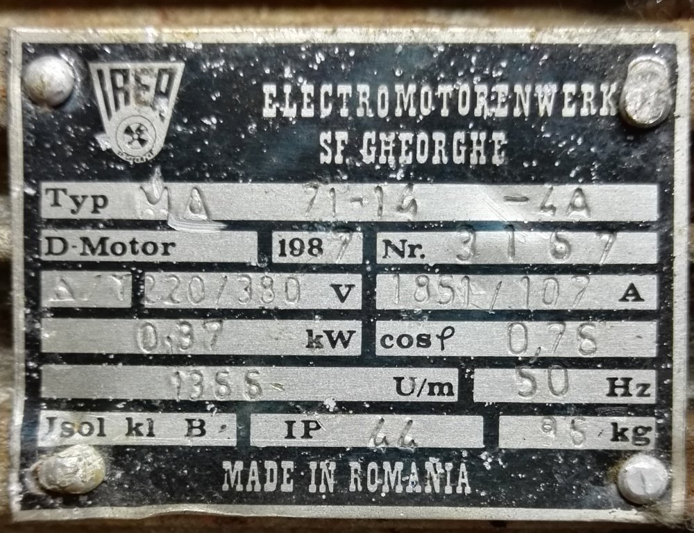

leider ist der Motor an meiner Mineralienschleifmaschine durchgebrannt.
Ein Neuwickeln würde über 250 Euro kosten.
Ich hatte ihn mal aus einem uralten Kühlschrank ausgebaut, da wurde der
Kompressor noch mit einem Keilriemen angetrieben. Er dürfte ziemlich 60
Jahre alt sein. Tut mir jedenfalls richtig leid um den Motor.
Ich hab noch einen unbenutzten Asynchronmotor hier, da müßte ich aber
Drehstrom in meinen Raum legen. Das wäre machbar, aber ich überlege, ob
ein kleiner Frequenzumrichter die bessere Wahl wäre.
Die Drehzahl passt zwar, aber wenn ich sie ändern könnte, wäre das auch
nicht schlecht.
Würde der an einem Frequenzumrichter laufen und hättet ihr da eine
Empfehlung?
Sollte was Günstiges sein, ich nutze die Anlage nur noch selten.
Der Motor hat 0,37KW, kann man schlecht lesen.
Gruß Reinhard
von Jochen S. (jochen_s)
Wenn ungeregelt OK ist.
Reicht eventuell schon die sog. Steinmetzschaltung?
Ist quasi nur ein externer Kondensator  und nutzt eine der Wicklungen
als Hilfswicklung. Müsste man probieren ob es unter Last gut läuft.

Stromaufnahme messen, am besten in den einzelnen Wicklungen. Dann sieht
man gleich ob man im grünen Bereich liegt.

Wäre eine Idee, die Leistung nutze ich sowieso nicht aus. Wie groß
sollte der Kondensator denn sein?
Bin übrigens Steinmetz, das würde passen!

Nach Wikipedia vermutlich rund 18 uf.

Bis zu 25µF sollten für den Motor in Ordnung sein.
