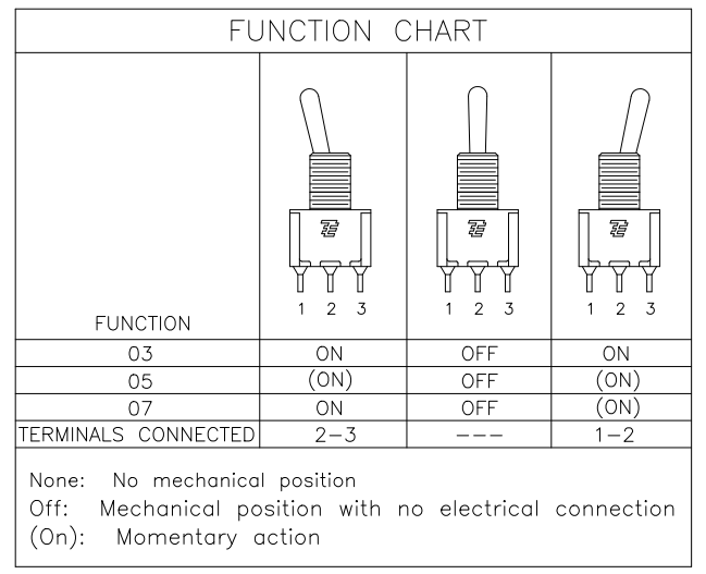

Bei der Bestellung eines simplen Tasters stieß ich auf Beschreibungen
der Schaltfunktion wie ON-OFF, OFF-ON, ON-ON-OFF, etc., teilweise auch
mit Klammern. Ich bin etwas verwirrt, bisher kannte ich nur Öffner und
Schließer, eventuell noch Wechselkontakt.
Was bedeutet diese Nomenklatur? Ist der erste Wert der Ruhezustand, der
zweite die Schaltstellung im gedrückten Zustand? Dann wäre ein normaler
Schließer also OFF-ON, ein Öffner ON-OFF? Was bedeuten die Klammern?

Aber normalerweise ist "(ON)" eine Tastfunktion (federt zurück nach off)
und "ON" eine Rastfunktion (bleibt eingeschaltet). So wie dort
beschrieben:
https://www.mouser.de/datasheet/2/418/5/ENG_CD_1825137_A8-660324.pdf

von H. H. (Gast)
Ohne Klammern: stabiler Zustand
Mit Klammern: instabiler Zustand
Ein Drucktaster 1xEin: OFF-(ON)

Da in der Elektronik dieser Unterschied aber nicht ganz unwesentlich
ist, werden bei Tastfunktion um den instabilen Zustand die Klammern
gesetzt.

Rainer W. schrieb:
> ON-ON-OFF wäre schon sehr ungewöhnlich. Wo ist dir das begegnet
Zum Beispiel bei Ventilatoren (Föhn) und Pumpen (aus, langsam, schnell).
Gibt es auch bei Lampen (aus, mittel, ganz hell).
Zündschlösser an KFZ haben solche Stufen, plus am Ende noch einen Taster
(aus, Licht, Motor, Start).

von Manfred P. (pruckelfred)
Schaue mal in Anhang die Variante "PA" an, wir haben sie
"Wunderschalter" genannt. Der hat drei Stellungen und irgendwas ist
immer geschlossen, kann man nette Dinge mit bauen.
