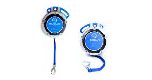

Moin,
Ich will einen Prototyp bauen, der ein Schlappseil bei einem
automatischen Sicherungsgerät (auto-belay-system) erkennt und dann einen
Beep Alarm gibt.
Im Prinzip ein Schalter, der bei einer bestimmten Entfernung (im
Idealfall ab einer einstellbaren Entfernung) auslöst.
Meine Idee dazu.
Es soll ein "fixer" Teil am Karabiner befestigt werden und ein
beweglicher Ring ums Seil. Wenn ein Schlappseil entsteht, rutscht der
Ring am Seil nach unten und entfernt sich vom Karabiner. Ab ca. 20cm
soll dann ein Alarm ausgelöst werden. (siehe beispiel_zeichnung.png, sry
für meine schlechten paint skills ;) )
Es wäre auch praktisch wenn der bewegliche Ring ein passives Bauteil
wäre, dann müsste nur der feste Teil mit einer Stromversorgung
ausgestattet werden.
Nun stellst sich für mich die Frage welcher Sensor / Schalter dafür
infrage kommt.
optisch, magnetisch, funk, rfid?

Evtl. reicht ein Neigungssensor am Kleidungshaken?
Wenn der "nach oben" steht und z.B. +-60° Toleranz hat ist das ok, kommt
das Seilende in die Waagerechte hupts.
Jens M. schrieb:
> kommt das Seilende in die Waagerechte hupts.
In die Waagerechte wird das beim Aufstieg immer wieder kommen. Der Fall
ist ja noch nicht kritisch. Kritisch ist der Fall, wo das Seil unterhalb
des Karabiners baumelt, weil es dann bei einem Sturz erstmal ein Stück
freien Fall gibt, bis das Seil straff ist und die Seilbremse wirken
kann.
Wenn man es so angeht, könnte man es mit zwei Luftdrucksensoren machen:
wenn der "baumelnde" Sensor einen halben Meter weniger als der am
Karabiner befestigte feststellt, wird der Alarm ausgelöst. Dann sind
aber beide Teile aktiv, außerdem muss die Information von dem einen zum
anderen kommen – besser per Funk als per Kabel, letzteres könnte beim
Klettern schnell reißen.

Danke. Ja das ist eine gute Idee, einfach ein gyro sensor 20-30cm über
dem karabiner am Seil befestigen und ab einem bestimmten Winkel
auslösen.
Wolf17 schrieb:
> Na dann den roten Neigungssensor 30cm über dem schwarzen Haken
> anbringen.
Das rote Teil ist nicht "angebracht", sondern soll verschieblich auf dem
Seil sein um festzustellen, wann das Seil durchhängt.
Zumindest habe ich die Skizze so verstanden …
von Gregor B. (gregor_b)
Jörg W. schrieb:
>> anbringen.
Ja so war es auch gemeint, aber mit dieser lösung, braucht man nur ein
"fixes" Teil
Gregor B. schrieb:
> einfach ein gyro sensor 20-30cm über dem karabiner am Seil befestigen
Hinweis: ein Gyroskop liefert dir Winkelbeschleunigungen (Radianten pro
Sekunden oder Grad pro Sekunden) um die 3 Achsen.
Du brauchst einen Beschleunigungssensor, der die Erdfallbeschleunigung
misst. Je nachdem, in welcher der Koordinatenrichtungen er die normale
Fallbeschleunigung detektiert, kannst du dann auf den Winkel schließen.
Wenn er nahe Null detektiert, befindet er sich im freien Fall. :-)
Gyroskop und Beschleunigungssensor sind oft in einem Sensor verbaut,
aber nicht notwendigerweise, und sie ergeben auf jeden Fall zwei
getrennte Messwert-Tupel.

Beschleunigungssensor, der ab einem bestimmten Winkel des Karabiners
auslöst ist schon der richtige Weg.

Ja auf die Idee bin ich auch gekommen, ein "Schwimmerschalter" ist viel
einfacher und sollte den Job auch erledigen.

Du zeigst ein "TrueBlue" Automatik Selbstsicherungsgerät. Wo willst du
da Schlappseil bekommen?
Das Teil kostet mehrere tausend Euro und lohnt sich wohl nur in
Kletterhallen.
Das heisst du bist gewerblich unterwegs, und jede Art von Gebastel ohne
Sicherheitsnorm wird im Falle eines Unfalls ganz schnell einen
Staatsanwalt auf den Plan rufen.

Es klemmt, man ist zu schnell, es wickelt nicht sauber auf.
Hier ein Beispiel für Selbstsicherungen zum speed Klettern.
15 meter in 6 Sekunden.
https://thrillsyndicate.com/de/shop-de/trublue-speed-auto-belay/
Schaut mal wir da der Karabiner herumschleudert.
Sg

es soll nur ein prototyp sein für meinen arbeitgeber, eine kletterhalle
für kids mit ca 15 dieser TRUBLUEs. ich habe nicht gesagt, dass es auch
so im alltäglichen gebrauch zum einsatz kommmen soll.
jedenfalls ist es dort schon ein paar mal vorgekommen, dass die
sicherungsgeräte das seil (in dem fall eher ein dickes "abschleppband")
nicht mehr schnell genug nachziehen und bei einem bodennahen fall wäre
das nicht gut. klar werden die regelmäßig gewartet und es wird jeden tag
getestet ob es gut nachzieht (wird vom hersteller auch so
vorgeschrieben)   dennoch wäre da ein redundantes system praktisch
zumind. zu test zwecken.

Dieses Schlappseilerkennungsding kann problemlos als 20cm Schlaufe
zwischen Gurt und Sicherungsgerät eingehängt werden. Da muss weder das
Gerät, noch das Seil geändert werden. Diese Schlaufe kann auch eine
bereits nach Norm getestete Bandschlinge sein.
Udo S. schrieb:
> Ich habe mit solchen Sicherungsgeräten keine Erfahrung. Das "Seil" ist
> doch hier Teil des Geräts, oder?
Ja. Entweder ein Stahlseil, oder eine Gurtband.
Sg
