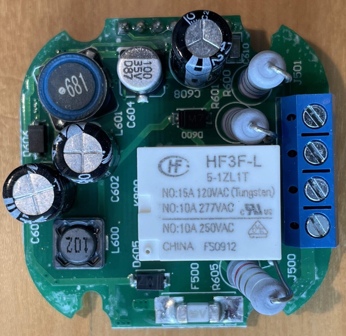

Ich habe einen WiFi-Schalter gekauft, der ohne N-Anschluss installiert werden kann (also wie ein Dimmer in Serie mit der Last). Da, wo ich ihn installieren will, brauche ich das zwar nicht, aber aus Neugier habe ich ihn mal geöffnet, um zu sehen, wie das schaltungstechnisch gelöst ist.

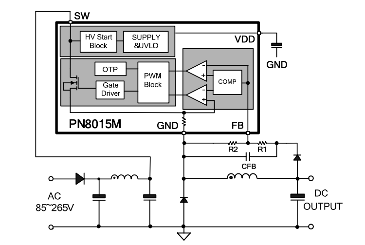

Als Schaltelement ist ein dickes Relais verbaut. Zur Stromversorgung dient ein PN8015, vermutlich in üblicher Weise als Buck-Converter verbaut, siehe dazu beiliegende Grafik, die ich im Internet gefunden habe.
Die Frage ist, woher der PN8015 seine Betriebsspannung bekommt. Solange das Relais ausgeschaltet ist, kann er sich aus der Netzspannung über dem Relais bedienen. Was aber tut er, wenn das Relais eingeschaltet ist? Einzige Erklärung, die mir dazu einfällt ist, dass die beiden dicken FETs (NCE3090K, Niederspannungstyp mit Vds max 30V) dann in Reihe mit der Last liegen und daran eine Hilfsspannung zum Weiterbetrieb der Stromversorgung abfällt.

Nö, so sieht's gerade nicht aus. Das Design Example von Power Integrations ist, sagen wir mal, interessant, aber die Lösung in dem von mir abgebildeten Schalter ist deutlich anders. Kein Flyback-Konverter, sondern ein normaler Step-Down(?)-Konverter (jedenfalls etwas ähnlich der Standard-Applikation für den PN8015, soweit man das den Induktivitäten ansehen kann). Und zur Erzeugung des Spannungsabfalls nicht die schwer durchschaubare Lösung von Power Integrations, sondern vermutlich etwas, das einem Back-to-Back FET-Dimmer ähnelt, aber begrenzt auf weniger als 30V, mehr können die FETs nicht. Eine Applikation für so eine Schaltung finde ich aber nirgendwo.

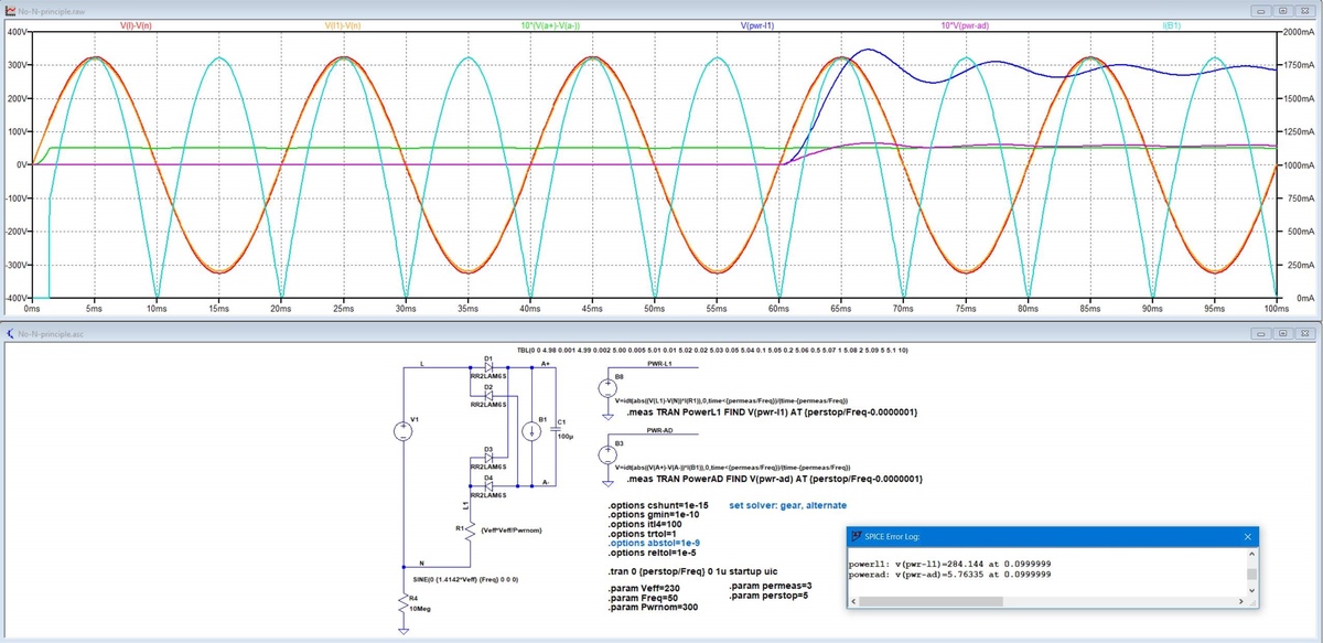

Da muss noch ein Trick dabei sein, jedenfalls dann, wenn die Spezifikation stimmt. Der Schalter ist spezifiziert für 300W Last. Wenn der Strom durch diese Last direkt durch die FETs fließt und daran einen Spannungsabfall von 5V erzeugt, dann wird darin viel zu viel Leistung umgesetzt. Um sicherzugehen, dass ich keinen Gedankenfehler mache, habe ich das prinzipiell in LTSpice simuliert, Screenshot anbei. B1 ist dabei ein Platzhalter für den gesamten Schaltungsblock, der vom Laststrom durchflossen wird und intern die 5V erzeugt.
Ergebnis bei 300W nomineller ohmscher Last: Leistung an der Last 284W, Leistung an B1 5,7W. Ich kann mir nicht vorstellen, dass in dem Gehäuse des Schalters so viel Verlustleistung umgesetzt werden kann.
Bleibt also eigentlich nur die Idee, dass das Ganze irgendwie gepulst wird und entweder der Buck-Converter immer gebraucht wird oder die Pulse abgegriffen und zur internen Spannungsversorgung verwendet werden bzw. eine Kombination davon.
Kannst du den von dir abgezeichneten Schaltplan mal zeigen?

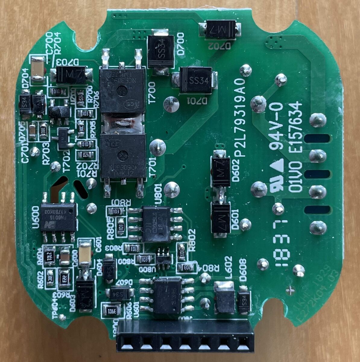

Wenn du beide Platinenseiten genau von oben her fotografierst in hoher Auflösung und bei guter Beleuchtung können wir die Schaltung evtl anhand der Bilder rekonstruieren.

Bilder, soweit ich sie bisher habe, anbei. Von der Oberseite sieht man aber nicht viel, da sind die dicken Bauteile drauf.
#7408275
damit wird es schon recht deutlich danke.
Jetzt ist die Spannungsmessung interessant.
Auch zu prüfen ist die Rolle von R600/R601 in Verbindung mit D601/D602.
Ich war damals davon ausgegangen, das diese das Signal Strom fließt / fliesst nicht bereit stellen. Aber das ist zu prüfen. T701/T702 liegen hinter F500 und vor dem Relais im Lastkreis. Das F500 den Lastkreis absichert hat sie bei mir bei einem Defekt des Motors in der Markise bereits bewiesen.
