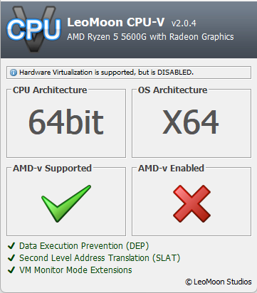

Hallo Gemeinde,
um ein virtuelles Android auf meinem PC unter Win11 zu installieren, soll/muss ich die VT-Erweiterung aktivieren. Mir wird zwar angezeigt (siehe Bild), daß diese Erweiterung vorhanden, aber deaktiviert ist. Trotz aller Bemühungen/Suche gelingt es mir allerdings nicht die Optionen dazu zu finden.
Wäre nett, wenn mir da jemand weiterhelfen könnte.

Ja, das ist mir bekannt. Ich habe hier zwei Rechner, einer mit MSI-Mainboard und einer mit Gigabyte-MB.
Bei beiden wird mir angezeigt, daß die Funktion vorhanden, aber deaktiviert ist. Bei beiden finde ich aber im BIOS keine Option diese Funktion zu aktivieren.

Also Mainboard ist: MSI A520M-A PRO (MS-7C96) mit der BIOS-Vers. 05/25/2022

So muss man zwanzig mal nachfragen und das dauert halt. Hättest du gleich dein Mainboard genannt, hättest du direkt im zweiten Post deine Antwort gehabt. So gibt es diese erst jetzt:
Bios des Boards auf das aktuelle bringen. Dann wirst du fündig unter:
Overclocking\Advanced CPU Configuration\SVM Mode
Dort aktivieren und dein AMD-V ist eingeschaltet.

Dennoch, zolle ich dir Dank und Respekt, dein Hinweis ist genau richtig 👍
Die Kiste ist jetzt umgestellt und läuft unter dem gesuchten Modus.
Operation erfolgreich erledigt 😊
