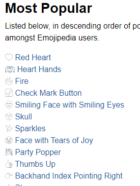

von Xxx X. (blubbb)
Spontaner Fortschritt unter Windows? Schwer vorstellbar. Das hier ist
ein Ausschnitt aus Emojipedia.
