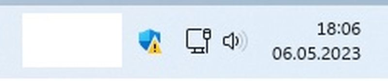

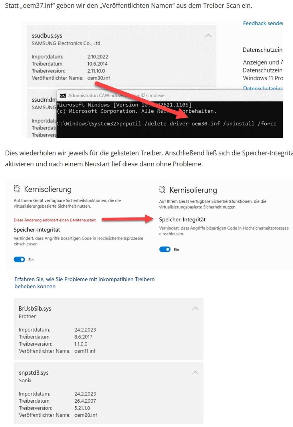

Seit dem letzten Update habe ich Gelbe Warnung in Taskleiste. Aber bestimmte Treiber verhindern die Aktivierung. Einmal vom Drucker einer, dann von der Webcam einer. Wobei das Programm von der Webcam bereits deinstalliert ist. Zur Lösung, die ich im Web fand: Man soll mit Adminrechten im CMD pkutil und nur oem30 oder entsprechend eingeben. Ohne den Dateinamen. Frage: Woher weiß ich, wieviele andere Treiber auch oem30 sind?
Frage hier: Wer kennt sich da aus und hat die gelbe Windowskarte damit weggekriegt. Also, ich würde es mal gerne ausprobieren, mir ist es ja freigestellt, ob ich dieses Feature dann auch ständig aktiviert lasse oder nicht. Just for fun :-)
In dem man mal in die Datei oem30.inf hineinsieht?
Du darfst sie dann gerne hier auch posten. In der Datei findest du dann auch die Namen der Treiber.
Zu finden sollte sie im Verzeichnis \WINDOWS\INF sein.
Die Datei solltest du separat auf einen USB-Steck sichern. Und die Dateien die von der inf-Datei referenziert werden. Die finden sich in \WINDOWS\SYSTEM32\DRIVERS.
Dann solltest du auch in der Lage sein, den Treiber wieder zu installieren.

Deine Frage hat mich angeregt, das Problem endlich bei mir zu lösen. Die Systemsteuerung sagte mir, dass brusbsib.sys (Brother USB Treiber) mit oem17.inf verbunden ist. Also im Admin-Modus
pnputil /device-driver oem17.inf /uninstall /force
eingegeben, und schupps - Problem gelöst. Jetzt kann ich die Kernisolierung (intel Nuc7i5) aktivieren. Neustart war nicht erforderlich. Und der Drucker funktioniert trotzdem.

Danke @timgabinski, nur bei mir wollte er doch noch Neustart. Und Taskleiste war dann weg. Runterfahren nur mit Power off am Netzteil. Dann nochmal starten und alles ok. Danke für Deine Unterstützung, ich hätte mich alleine nicht getraut. Bei mir waren es auch ein Druckertreiber und ein Treiber der Webcam.
