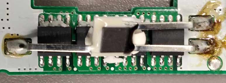

BF Bernhard F. (1atmel2) OP 07.05.2023 19:31 #7408688 Lesenswert? • ▲ ▼ Was ist das fuer ein Bauteil ? Darunter befinden sich vier MOSFET. Stammt aus einem Akkupack. Zwischen zwei Anschluessen kann ich 50 Ohm messen. Angehängte Dateien: Bauteil_mit_drei_Anschluessen__Akkupack_Laptop___.PNG (330 KB) Antwort Zitieren Bearbeiten Thread verschieben Thread sperren Anmeldepflicht aktivieren Anpinnen Thread löschen Thread mit anderem zusammenführen Beitrag melden
RE Roland E. (roland0815) 07.05.2023 19:38 #7408692 Lesenswert? • ▲ ▼ Auslösbare Sicherung. Das mittlere Bein wird auf Masse gezogen, dann brennt die Sicherung durch. Antwort Zitieren Bearbeiten Löschen Beitrag melden
PN Peter N. (alv) 07.05.2023 19:40 #7408693 Lesenswert? • ▲ ▼ Thermofühler oder -Sicherung. Antwort Zitieren Bearbeiten Löschen Beitrag melden
